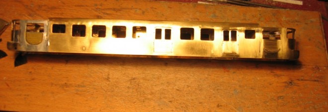

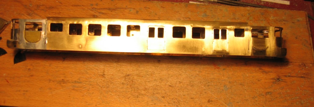

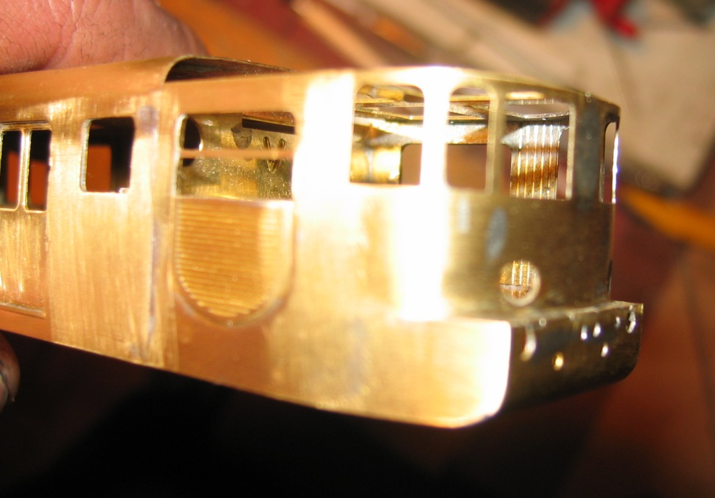

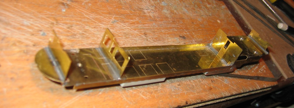

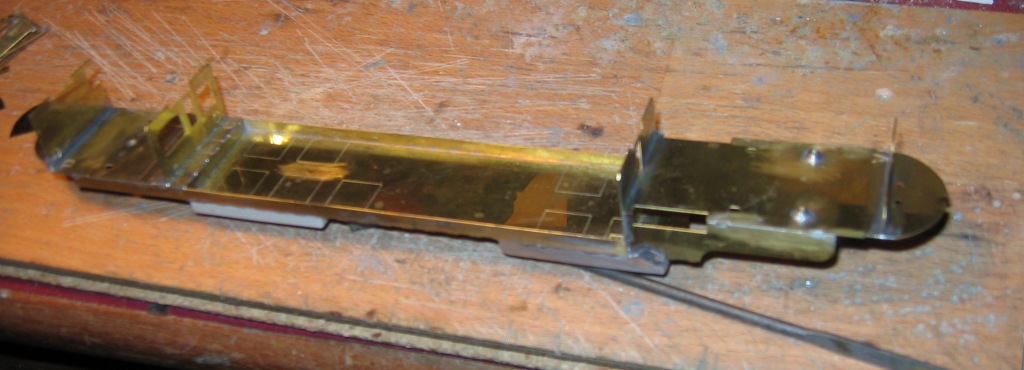

Bonsoir, puisqu'on est a fond dans les kit, je me permet de vous présenter le mien.
Produit par SESAM RAIL.Il s'agit d'un kit laiton, métal blancs, résine. La totale... :siffle:
Il reproduit une série d'autorail mythique dans les alpes, autorail diesel électrique motorisé avec deux moteurs Saurer.
Autorail divisé en deux série de dix pieces chacune, le mien reproduit la deuxième série, amputé a neuf après la guerre.
Les photos:
le châssis.
La caisse.
Le nez
Si c'est tordu, cabossé, plein d'étain, c'est normal. :oops: Pas arrivé a faire mieux. :mur:
Bon evidemment, je pense que ce kit n'est surtout pas destiné au débutant.
Actuellement, j'en suis au nettoyage des soudures( faites a gauche), la soudure des feux doit venir après, puis une sérieuse opération de masticage sera nécessaire.
Et après, j'arrête la notice. :H2: :diable2:
On partira en live pour corriger les erreurs et en faire un truc qui ressemble a l'image que j'ai dans mes souvenir.

Parce que là, tu trouve que ça coïncide bien? :o :o
Pourquoi ne pas avoir mit le plan de joint de l'habillage au centre de la cabine frontale, dans une zone ou il n'y a rien et ou c'est masticable facilement et sans trace?
Et ne pas avoir fait justement cet habillage en une seule pieces?
Au lieu de ça, il faut faire coincider deux cabine avec la caisse, en espérant que tous les jeu ne se retrouve pas au même endroit sinon la caisse et morte, et en plus sur une zone avec les gouttières ou si tu ne supprime pas les dites gouttières, tu ne peut pas mastiquer correctement.
Franchement, peut largement mieux faire... :siffle:
