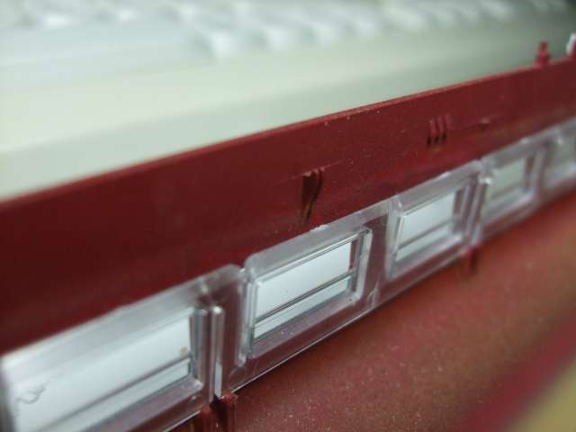

Toujours le même principe. Le châssis tient avec des ergots dans le bas de la caisse.
Ecarter la caisse en-dessous de la voiture. Sans forcer.
Y aller progressivement et intercaler éventuellement des petits cure-dents en bois entre la caisse et le châssis. Généralement, tout se déclipse d'un coup et le châssis vient avec la garniture intérieure.
Lors des manipulations, faire trèèèèès attention aux accessoires et surtout aux cablots (s'il y a) qui sont d'une finesse et d'une fragilité extrêmes.
En cas de casse, tu en seras quitte pour les remplacer par un fil laiton.....sauf si le sachet en contient en réserve.
Voici une caisse d'une voiture NS de LSM. C'est presque toujours le même principe d'enfichage.
:cool: :applause:
Merci, je vais essayer.
C'est pour installer des feux de fin de convois et par la même ocasion des personnages.
