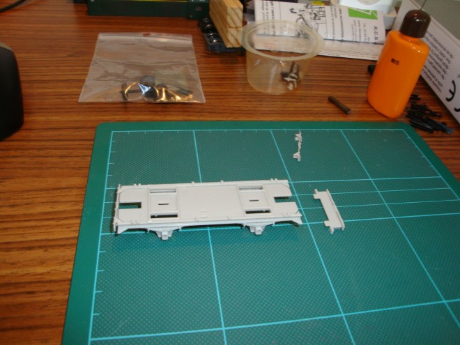

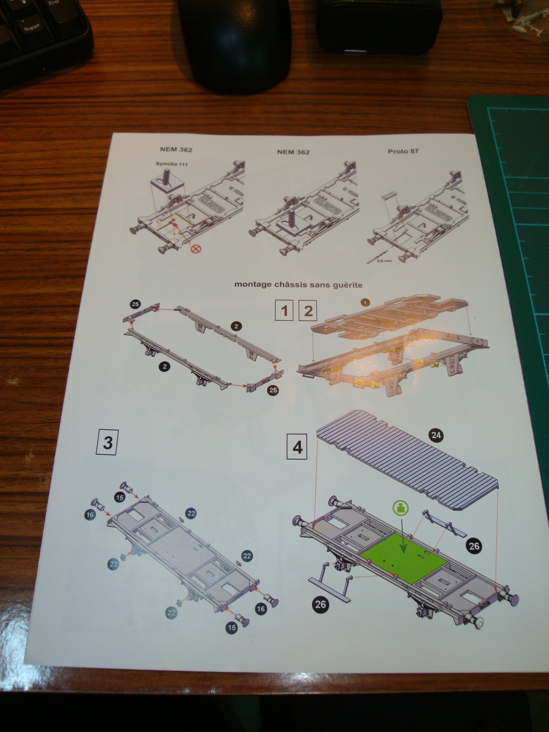

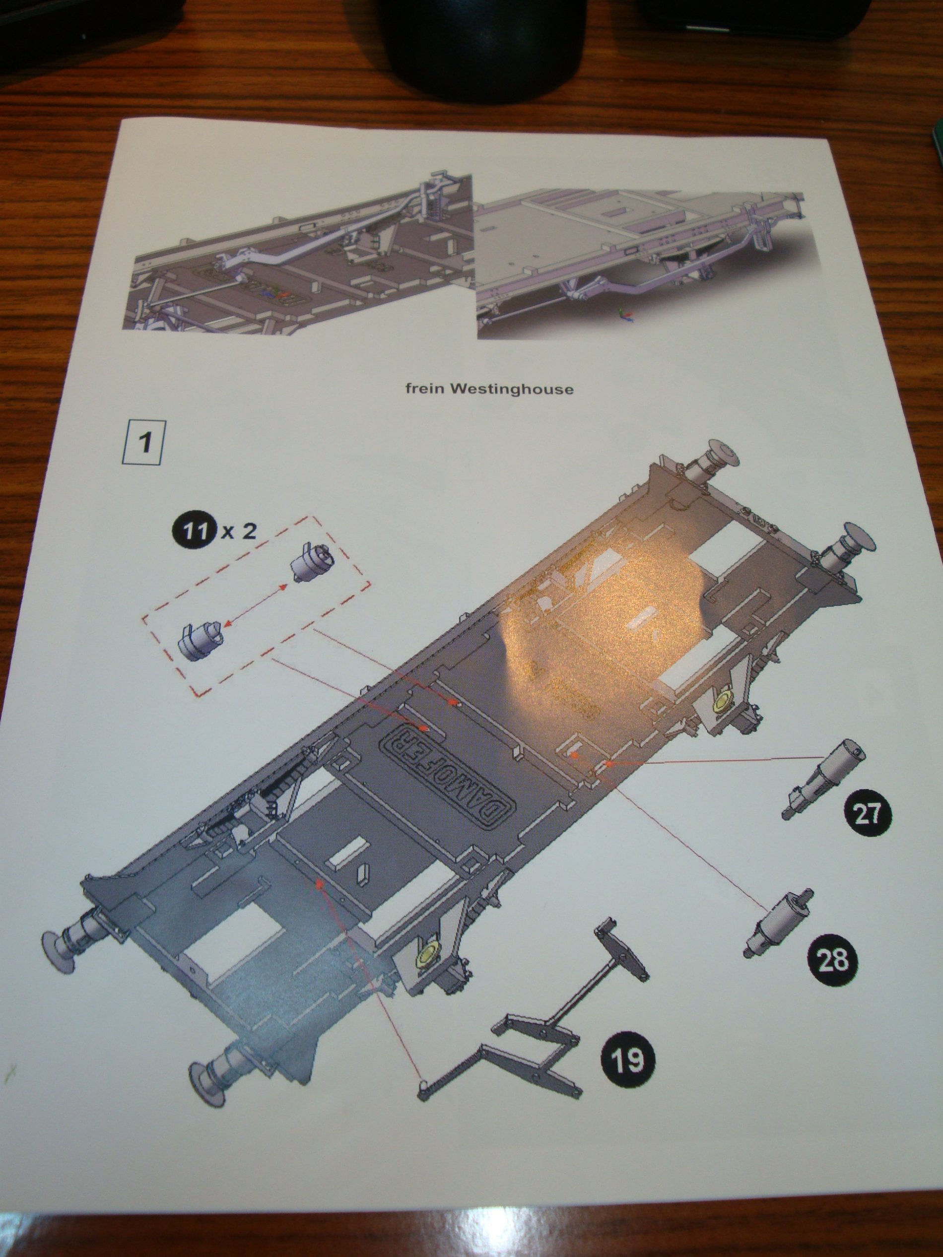

Après une première étude de la documentation, très lisible, claire et bien illustrée, il me semble logique de commencer par le grand n° 1 que voici :
Etape 1

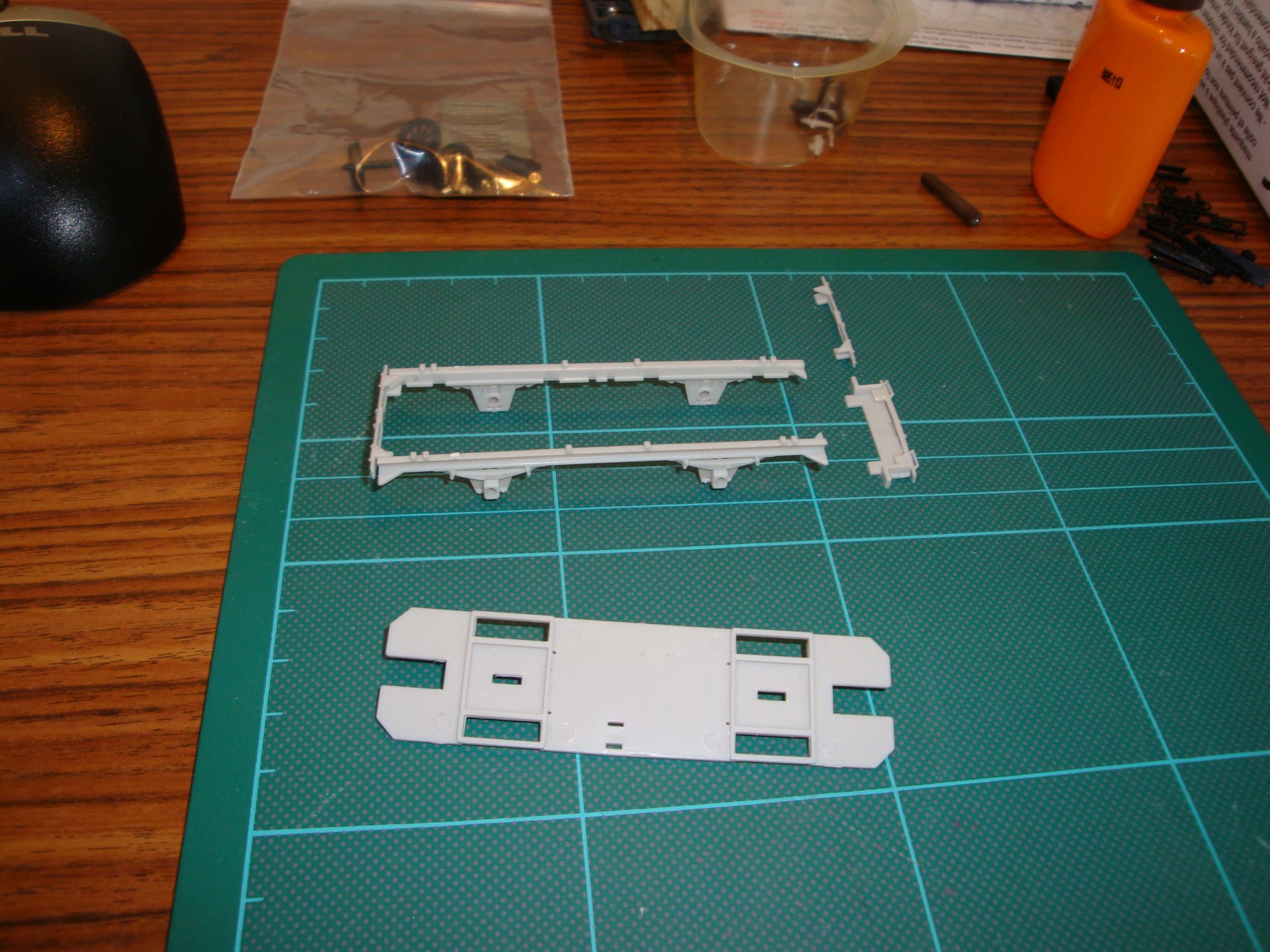

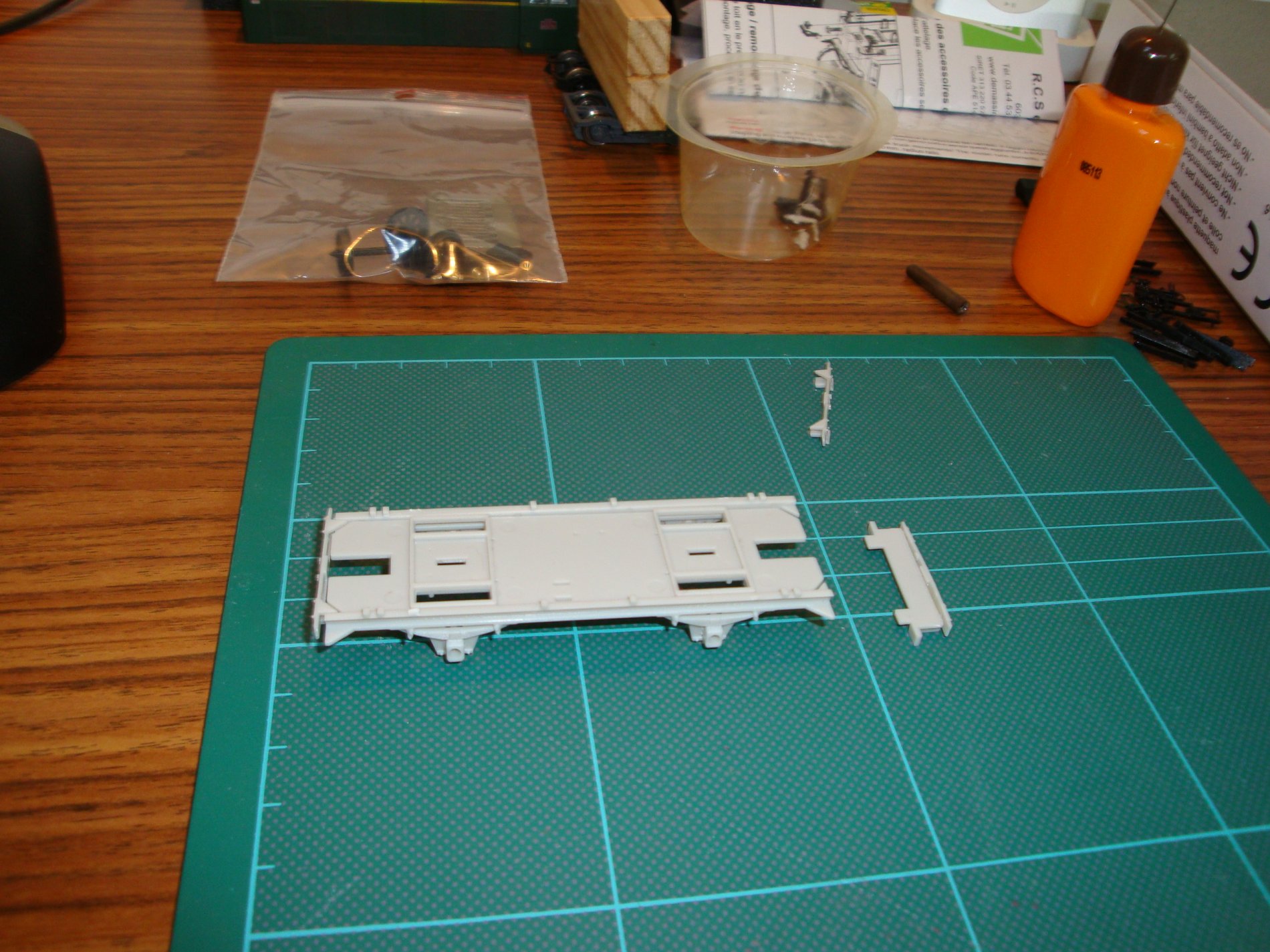

Il faut compléter des éléments sous le châssis, la colle s’impose de suite : flute, j’aurai préféré l’utiliser le plus tard possible … d’ailleurs je ne réussis pas très bien avec le premier élément (deux parties à coupler et poser dans une toute petite ouverture). Ca doit être mon côté grec : on casse des assiettes tout de suite, comme ça on y reviendra plus ...
Etape 2
En même temps que je le constate et avant même de corriger le tir, je m’aperçois … que ce n’est sans doute pas le bon début : le châssis représenté à la page que j’ai choisie est déjà bien plus complet que la base que j’ai pour l’instant ! C'est l'étape 1 d'une des trois variantes de freins ...
Bon la présentation de l’ordre des opérations sur cette feuille dépliante multiple n’est pas absolument évident à première vue … Donc rebelote : re-étude plus détaillée de la doc, et nouveau départ depuis cette page :
Etape 3
Modifié en dernier par Didier le 29 Nov 2009, 08:52, modifié 4 fois.

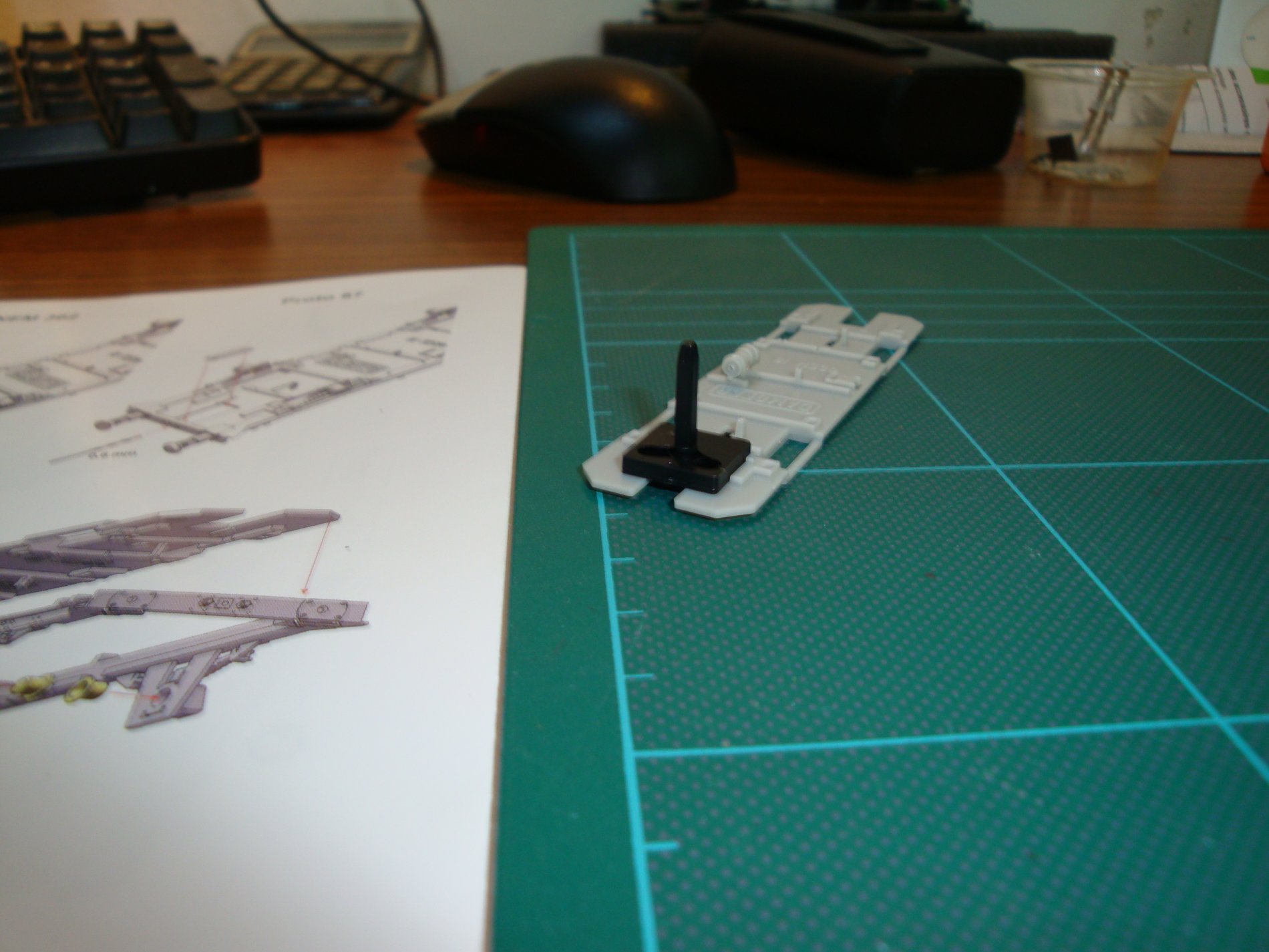

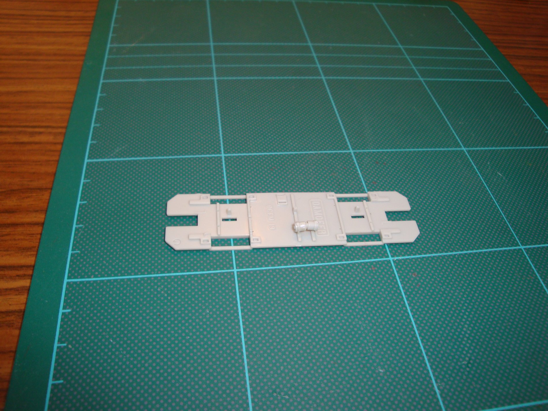

Problème : en haut de la page d'explications on montre comment poser le timon (?) pour l’attelage (NEM en ce qui me concerne). Or je le place mais il me semble démesurément grand ! Ca ne doit pas être ça, pourtant c’est bien ce que montre la doc …
Etape 4
Il ne semble pas indispensable de le poser tout de suite, je laisse donc de côté ce point, en attendant vos suggestions et explications à ce sujet ! Quid ???

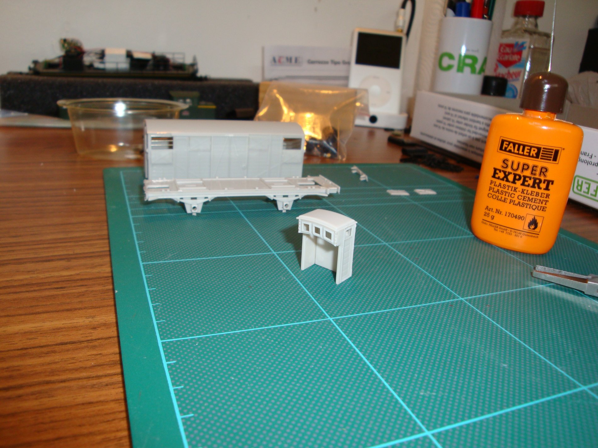

Je commence alors le montage du châssis dans la version AVEC guérite : tant qu’à faire autant monter le modèle le plus complet. Sur la photo à suivre : on voit du côté qui n’est pas fermé le complément sans guérite (au-dessus), et celui avec guérite (en face, prêt à être associé).

Pose de la plaque de base pour tout vérifier … mais toujours pas de colle pour l’instant : on ne sait jamais ce que l’avenir réserve …

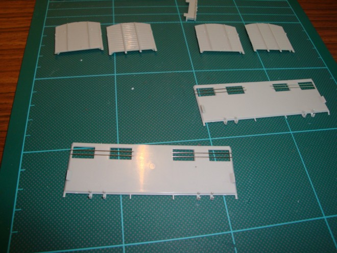

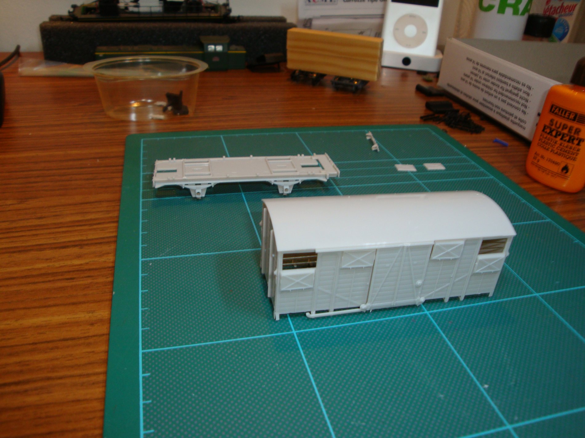

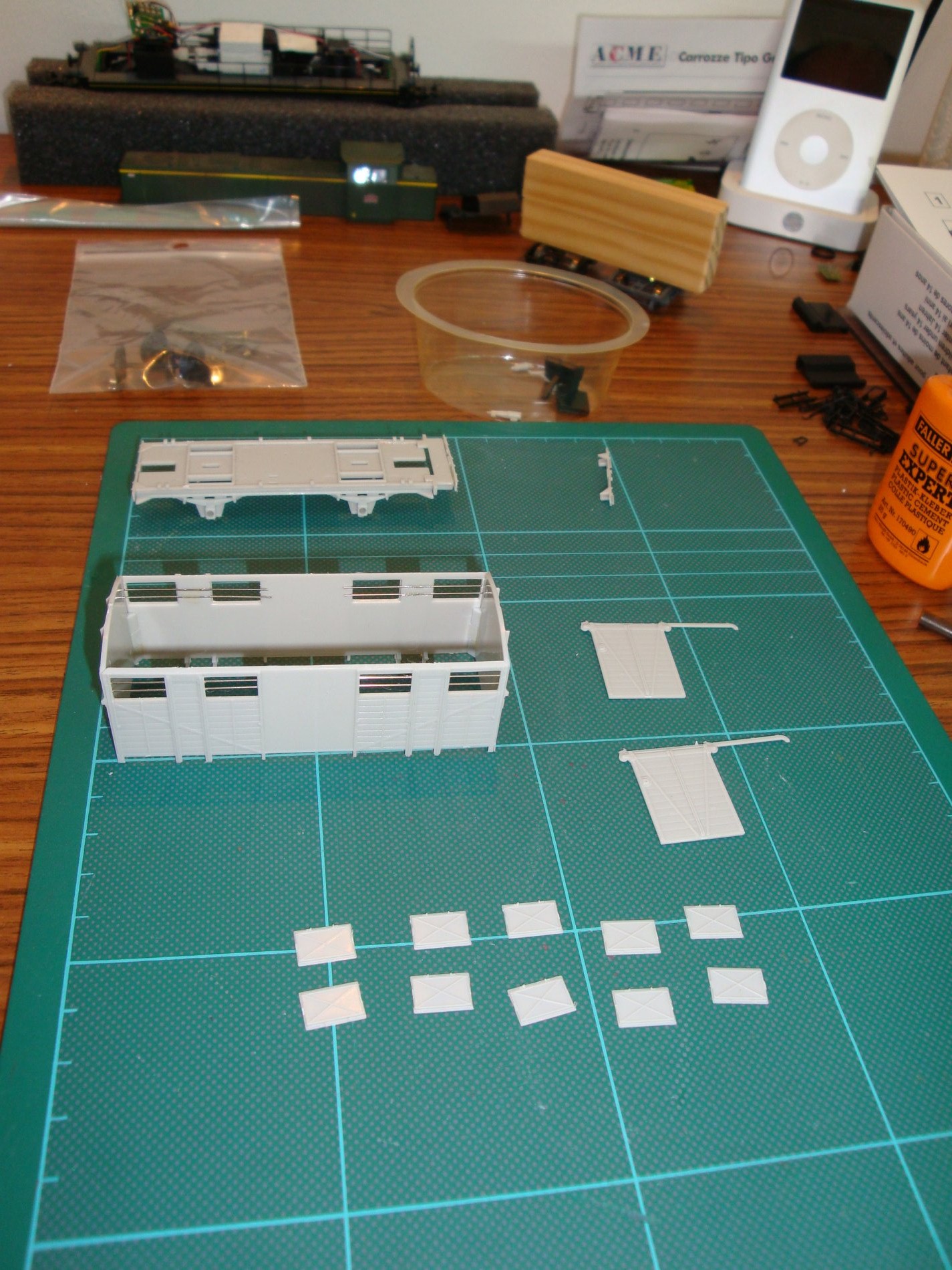

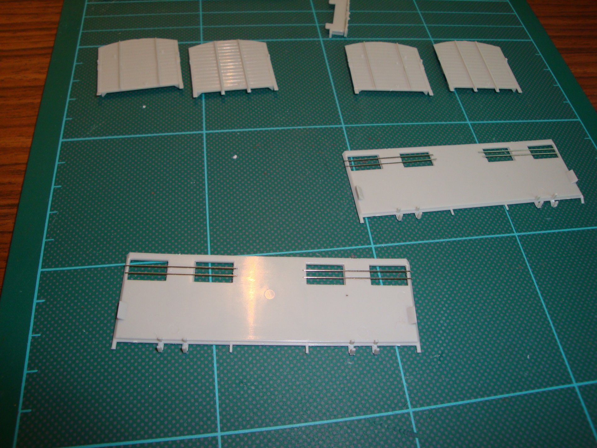

Début de montage de la caisse (avec guérite, toujours), pour explorer un peu de ce côté sans terminer d’abord le châssis. Découpe du fil de fer par tranches de 32 mm (il y a juste ce qu’il faut …) pour les coller sur les baies :
Etape 7
Vidéo De Galop
Messages: 5650
Localisation: Région nantaise
Re: Construction kit Damofer
Messagepar Didier
29 Nov 2009, 08:33

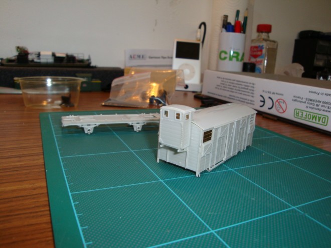

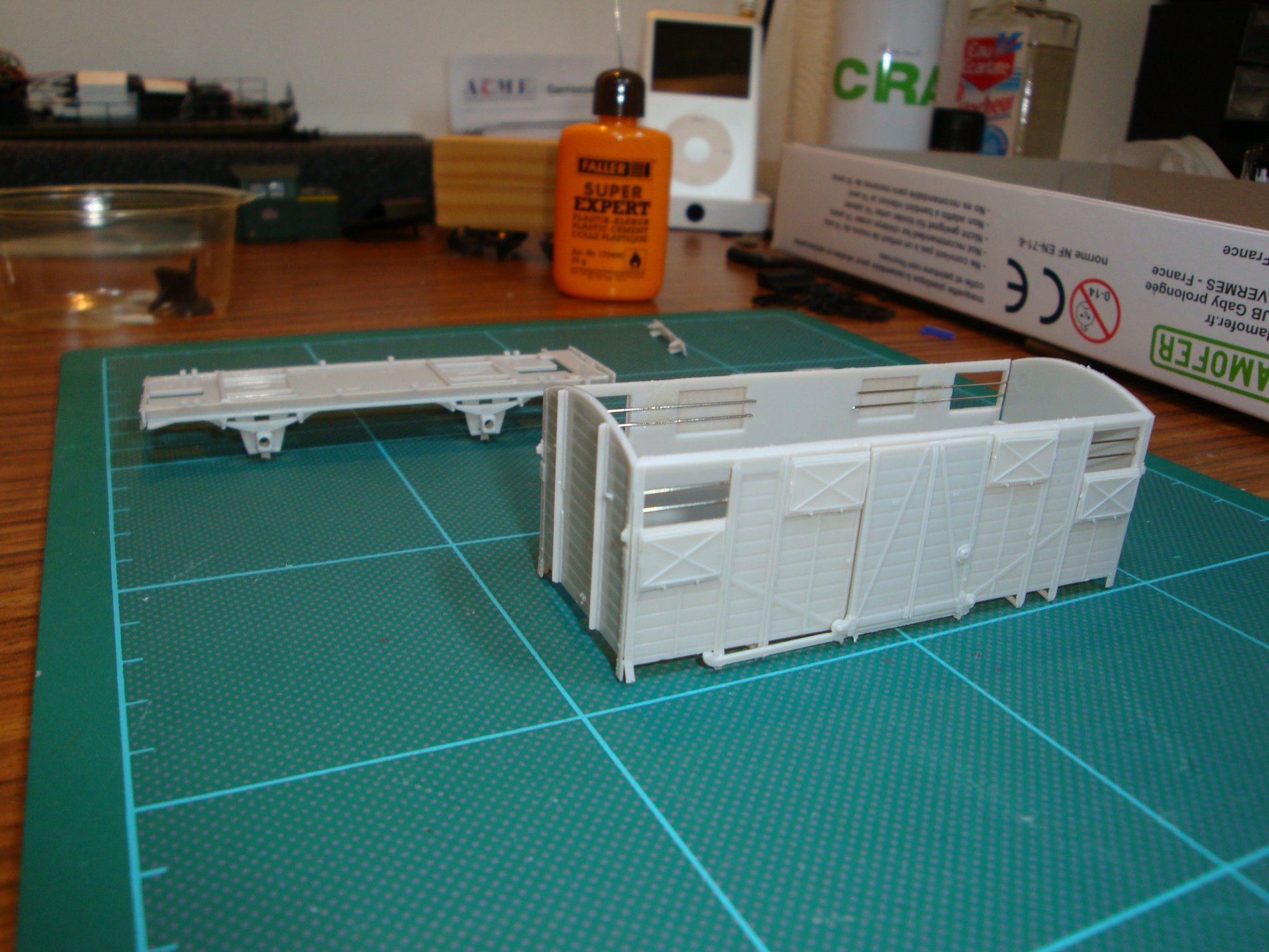

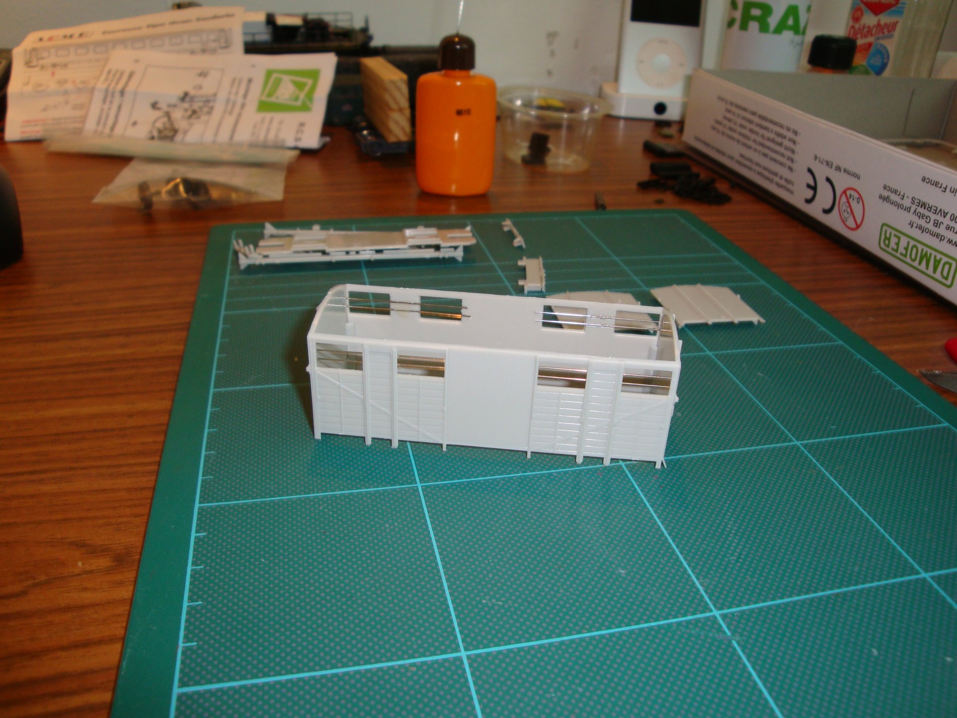

Montage de la caisse … et un tout petit peu de colle.
Etape 8
Donc colle aussi du côté de ce qui a été avancé châssis aussi pour commencer de fixer les choses !
Découpe des compléments à apporter à la caisse (désolé je connais mal le vocabulaire de toutes ces pièces), et vue générale du résultat après environ 20 mn :
Etape 9

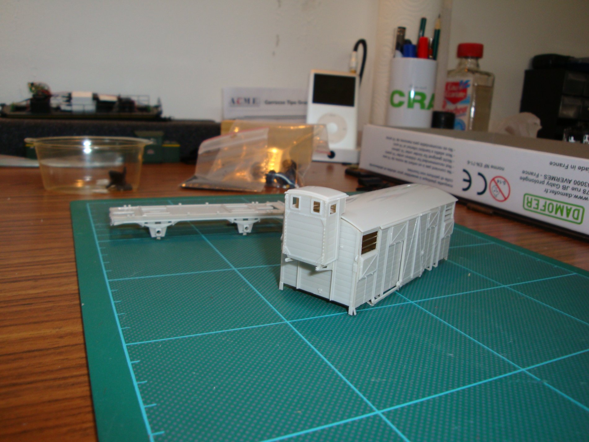

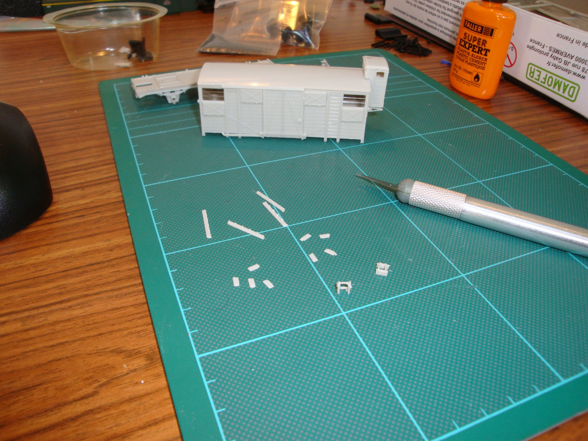

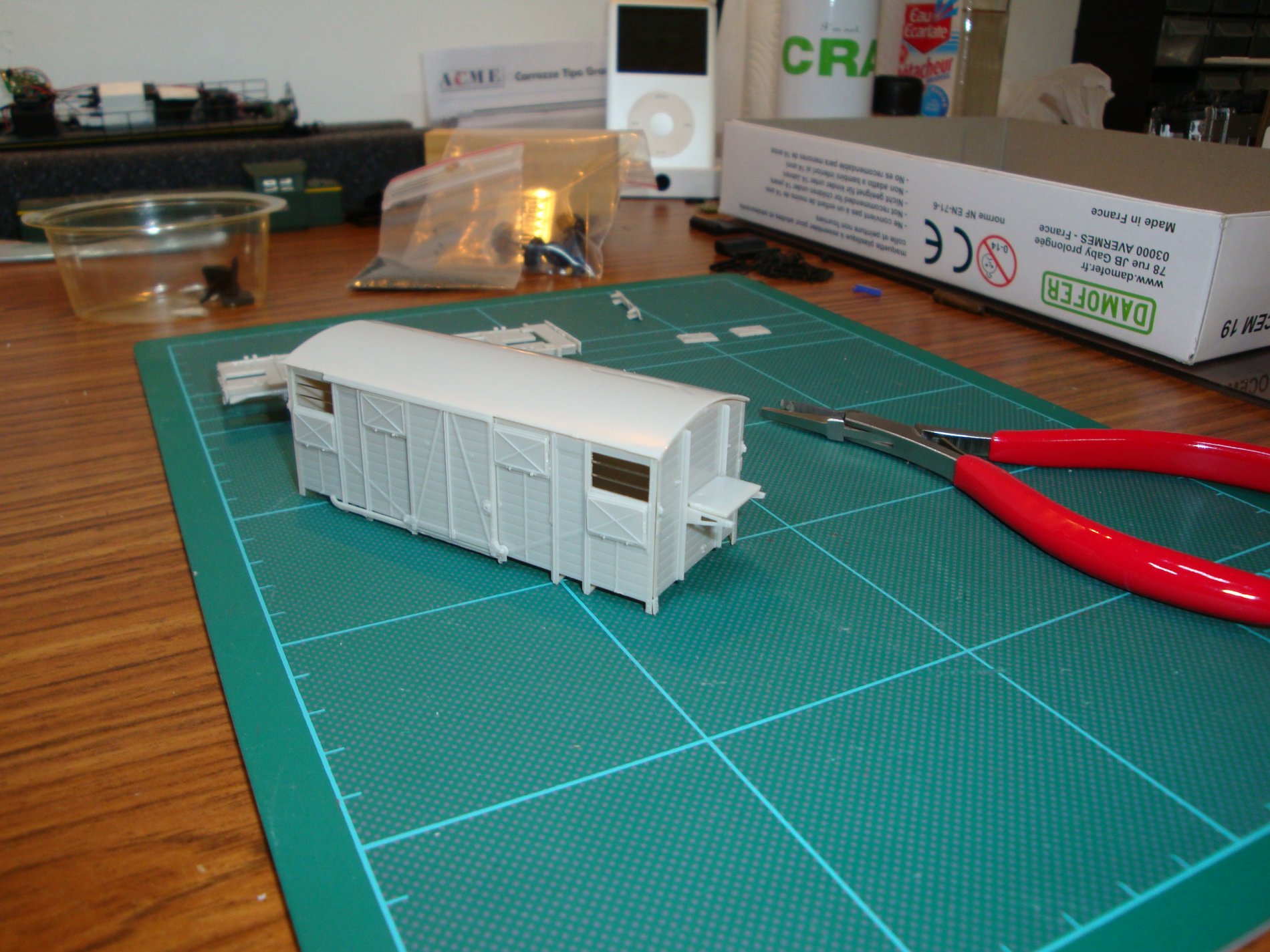

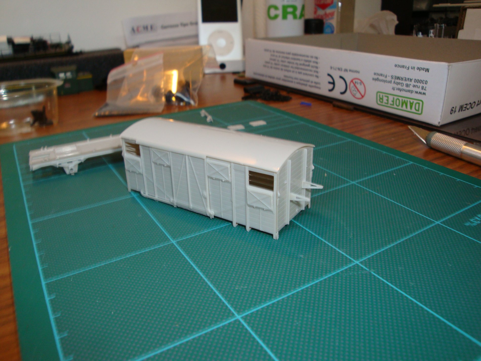

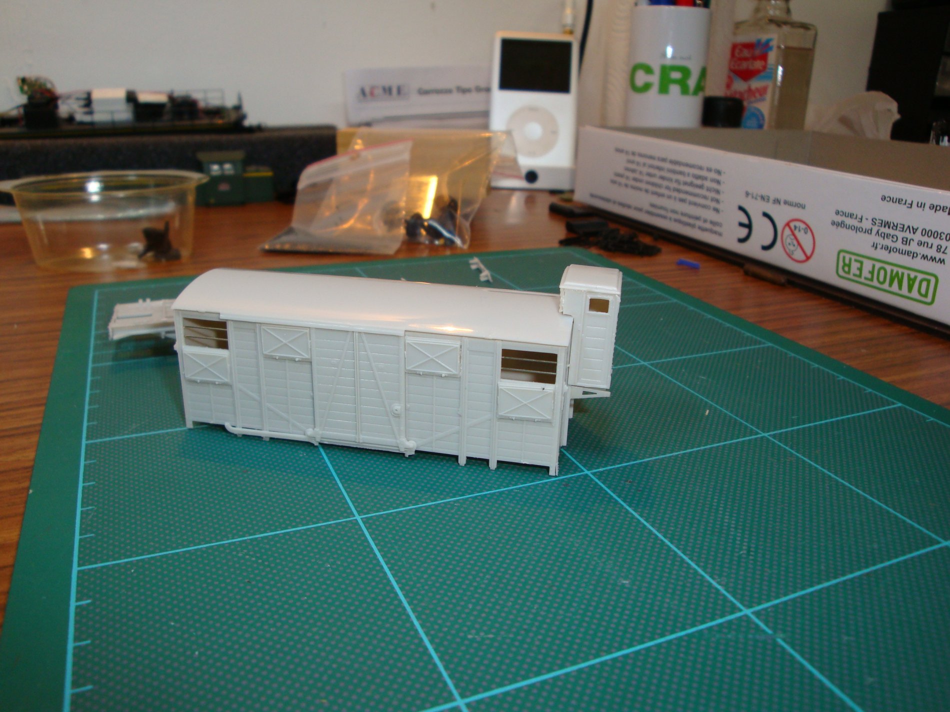

On se prend au jeu ... une petite intervention sur la caisse avant petit-déjeuner !
Les sorte de "vantaux" et porte coulissante :
Et le toit.
Tout de suite ça prend une allure !
Attention, il y a un sens au toit, en fonction de la porte coulissante … heureusement que je tâche de bien regarder avant de poser : avantage du débutant, il est prudent !

Messagepar Pierre-Yves
29 Nov 2009, 09:42
C'est très chouette !
Le kit a l'air d'être très bien conçu.
Une question me brûle cependant les lèvres concernant le montage de tels kits : je vois toujours les monteurs terminer par la mise en peinture. Il me semble que peindre une fois que tous les petits zigouigouis et divers bitonios montés, ça doit être nettement plus compliqué que de peindre les pièces avant montage. Me gourre-je ?

29 Nov 2009, 09:44
Alors ça ... je laisse les spécialistes répondre !
Pour moi, je préfère terminer par la peinture pour l'instant, vu que c'est ce que je redoute le plus !

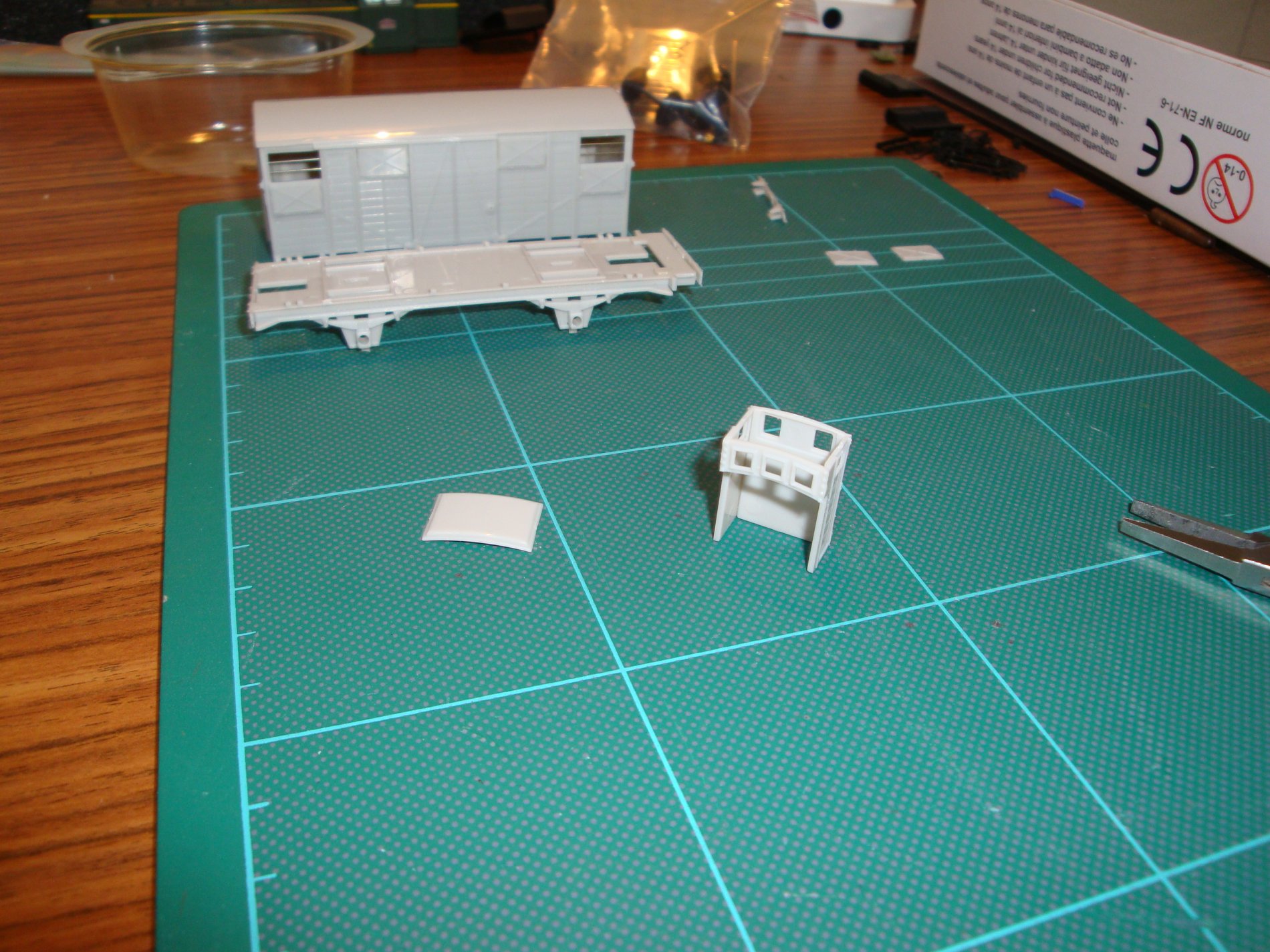

La guérite, puisqu’on a dit qu’on la faisait …

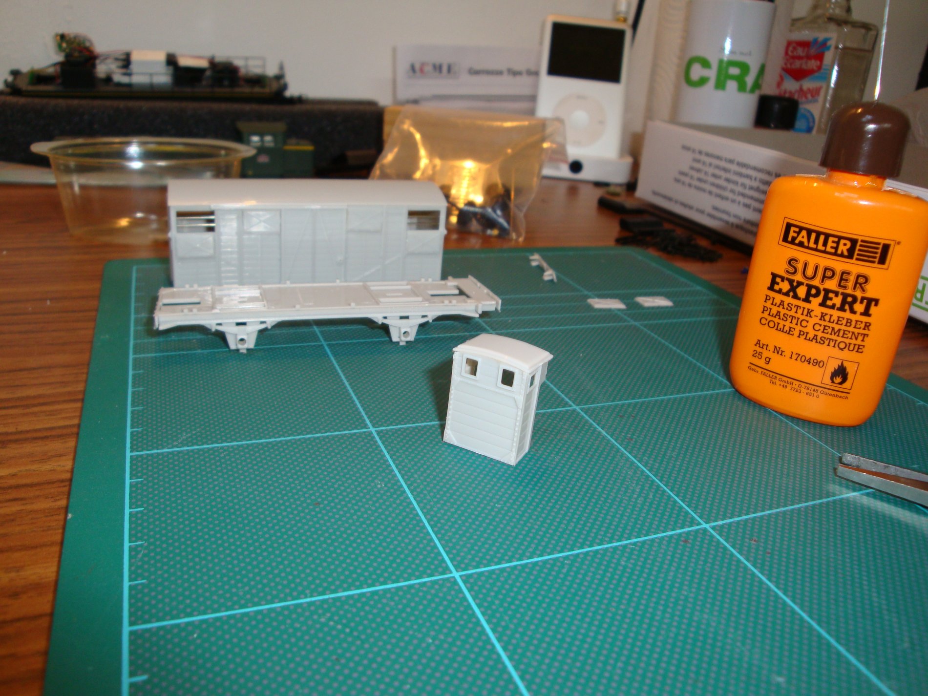

(Des fois on se demande si les concepteurs ne seraient pas un peu sadiques, sur les bords … ;) )
Vidéo De Galop
Messages: 5650
Messagepar Didier
29 Nov 2009, 10:27
Je ne croyais pas si bien dire ... :mdr:
Donc je le note :
- toujours mettre le moins de possible de colle, même avec le petit tube Faller, il en sort de trop;
- attendre un peu que la colle sèche avant de poser, ça prend mieux et plus vite
- se nettoyer les doigts sans arrêt pour ne pas laisse de bavure de colle ...
- utiliser un outil très fin et pointu comme mon Xacto des photos pour fignoler les positions !
(Je suis preneur de tout autre précepte, au passage - je n'ai jamais fait de maquette avant, même en dehors du petit train !)

De mieux en mieux ...
Maintenant je découvre le petit escalier à coller avec la guérite, des deux côtés : chouette ! :D
Je préfère montrer avant, pas sûr qu'il y ait une suite :
Faut pas éternuer ...
Bon, je vais peut-être faire une pause et aller m'occuper des chevaux, là ...
