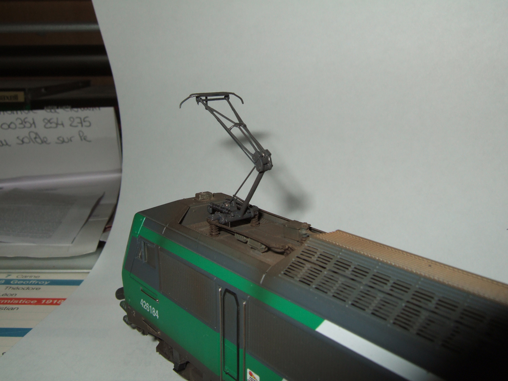

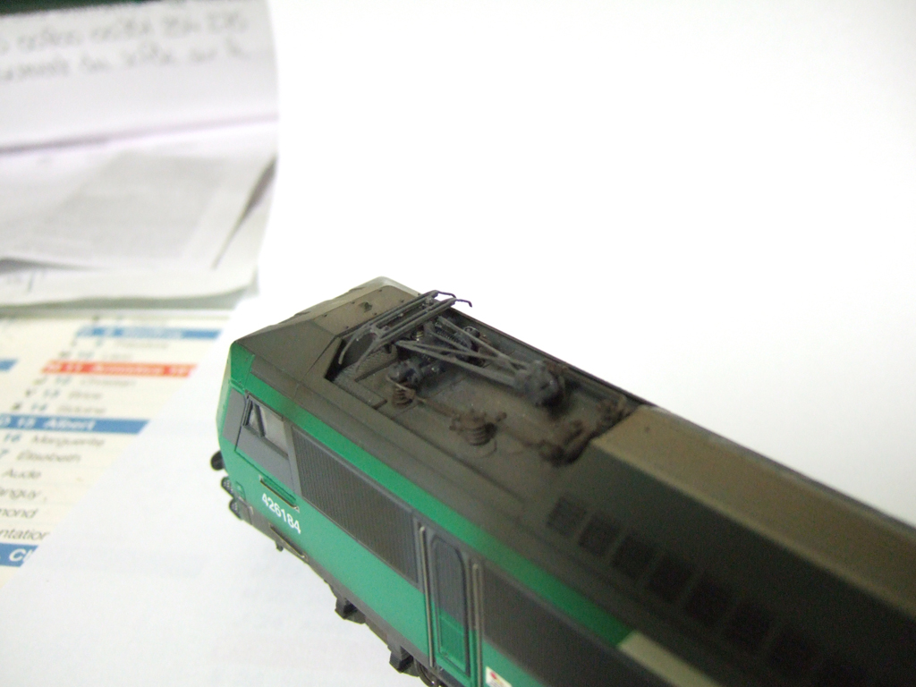

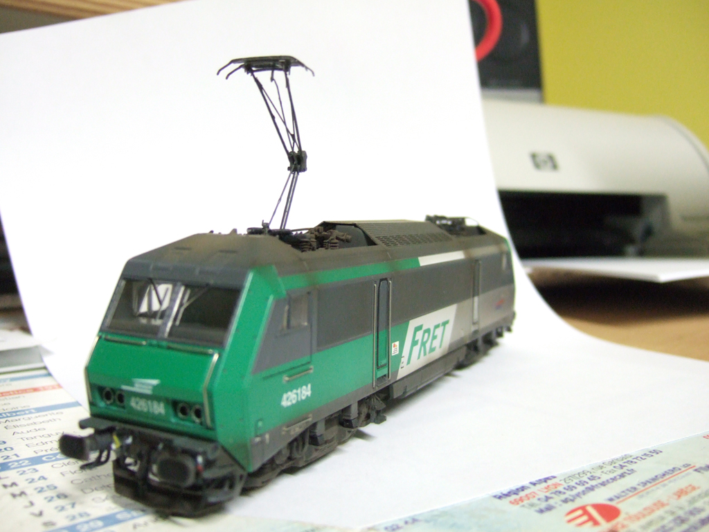

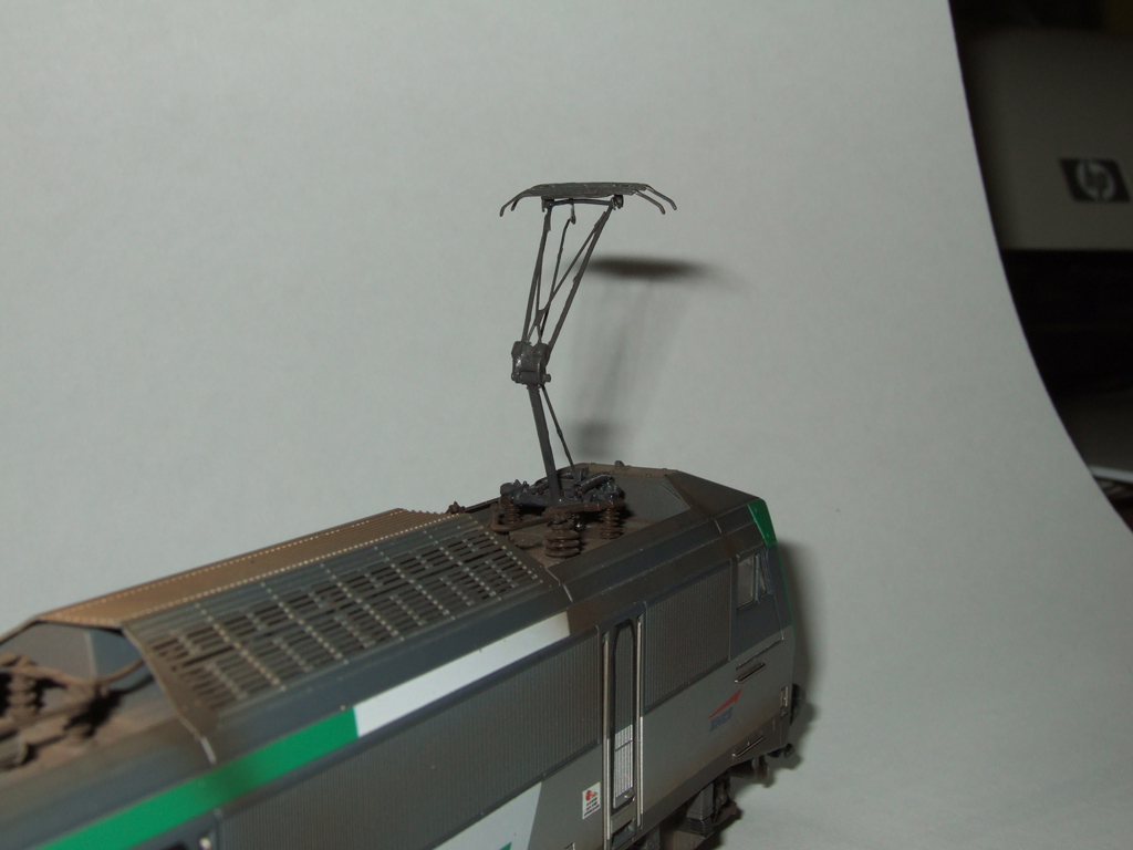

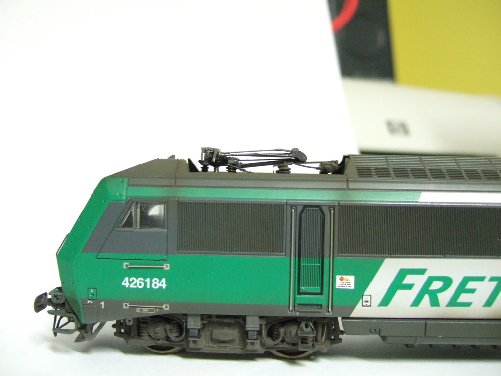

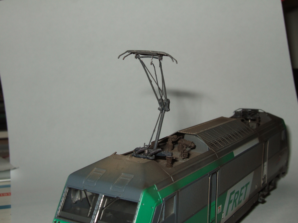

Salut, j'ai entrepris quelques modifications des pantos LS Models type AM18 pour faire une panto de type AL pour remplacer les pantos sommerfelt de mes 26000, et par la suite pour mes 36000.
Je suis assez content du résultat.
Voila le résultat final, je reposterai par le suite en faisant des photos au fur et a mesure des modifications.
J'ai mis une petite heure pour faire le panto, cela demande un peu de minutie mais rien de bien méchant.
Pour vous faire une idée, j'ai utilisé un panto LSM, du maillechort de 0.3mm (0.4 aurait peut être était un peu mieux...) une palette bicourant Carmina.
quelques points de soudure et quelques gouttes de cyano.
Le pantos LS Models modifié pour avoir un "type" AL, peut etre pas parfait mais çà rend bien!
