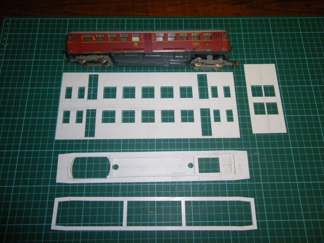

voilà j'ai commençé la construction de deux autorails en Oe de dessin libre en plasticard..........
Après avoir dessiné le modèle :cool:
je suis parti d'un autorail LIMA de la DB trouvé sur E machin pour pas cher
je vous présente donc le fil sur la construction de ces modèles dont un sera mis en vente(avis aux amateurs)

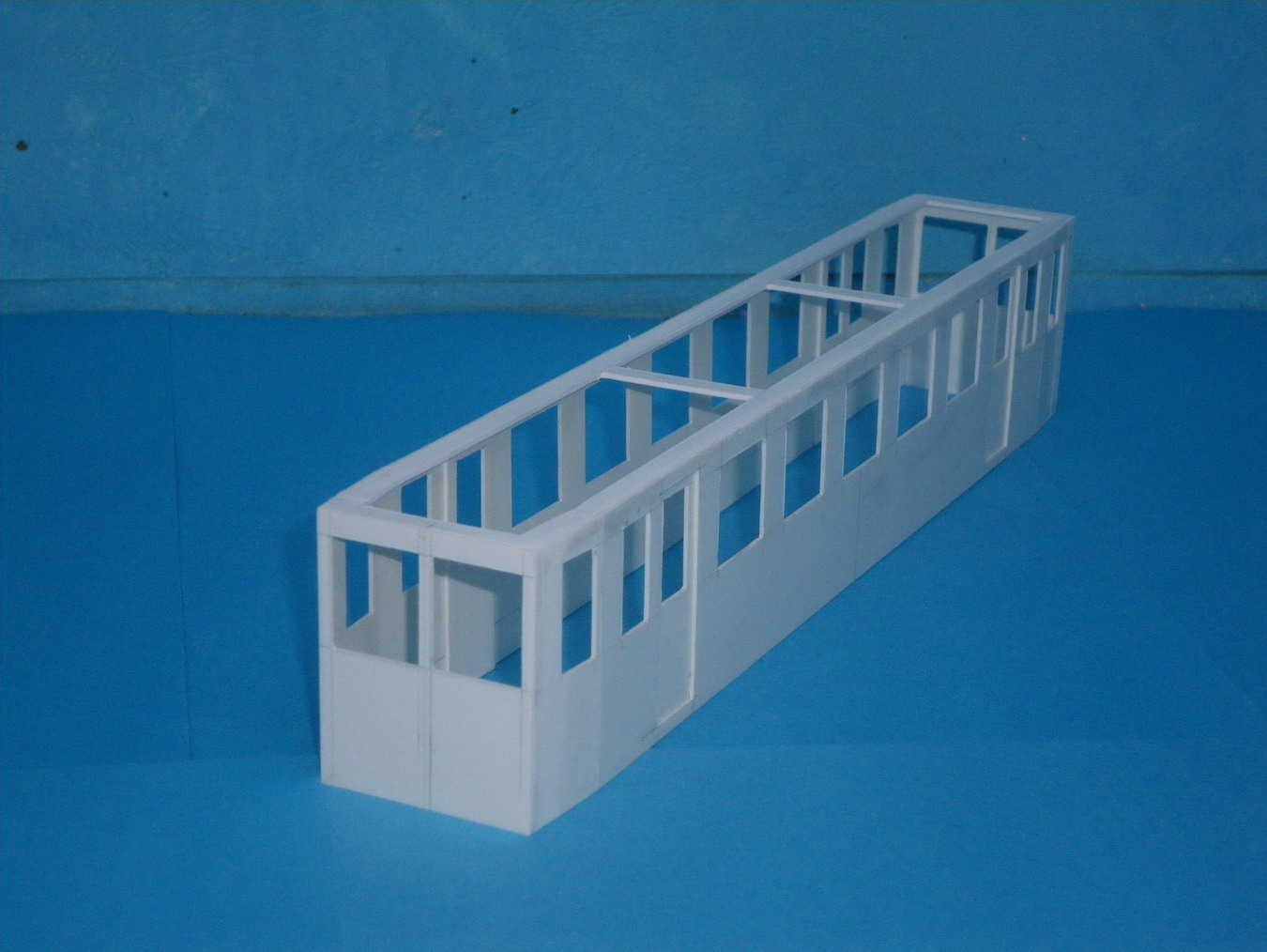

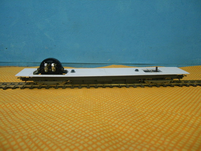

Après avoir enlevé la caisse du Lima,le châssis reste tel quel sur lequel viendra se fixer un châssis plancher et la caisse voir photos

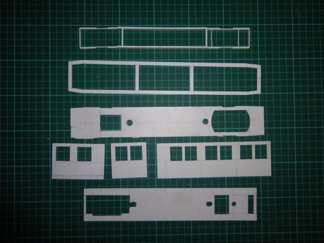

Découpe tête bêche des flancs de caisse et faces frontales ainsi que le châssis plancher qui est placé provisoire sur le châssis moteur
découpe de l'armature qui servira de guide pour le toit
bonne vision et la suite demain

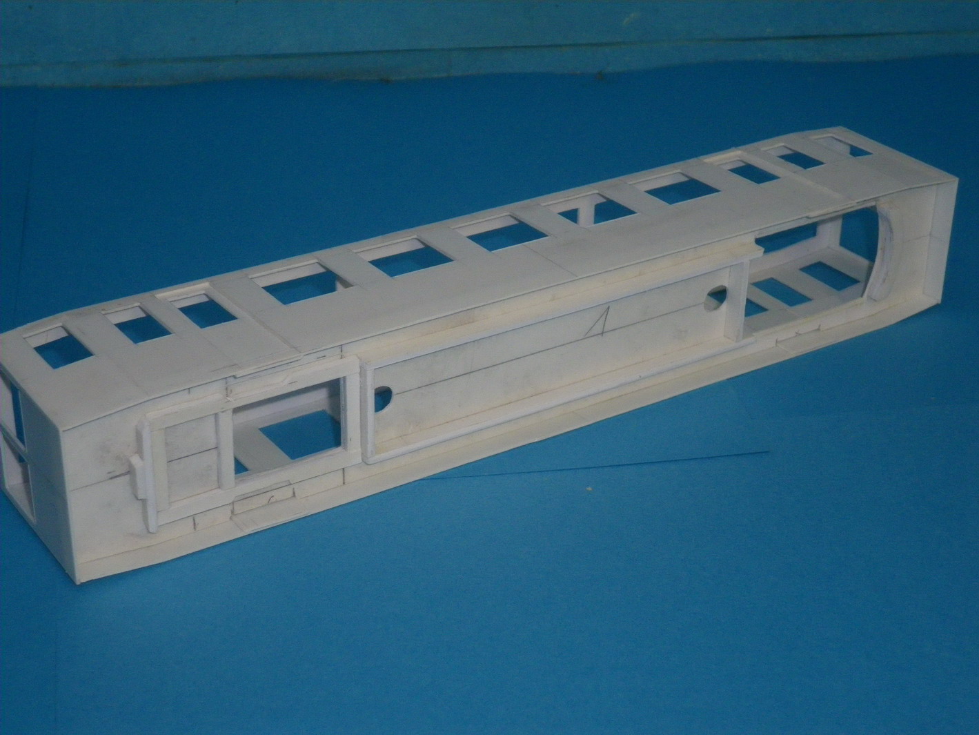

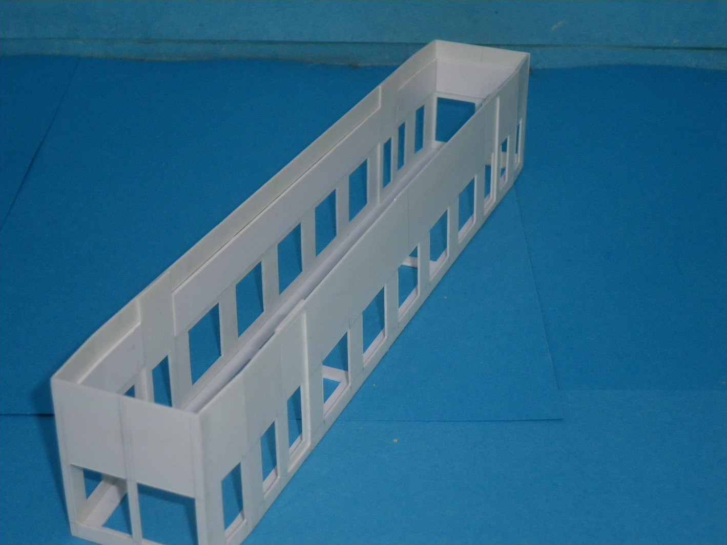

J'ai bien travaillé voiçi donc la suite de cette construction
je laisse sécher au moins une journée ,ensuite construction de la toiture

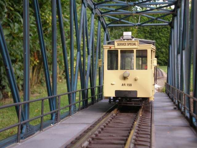

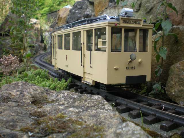

Réalisation 100 % Arthur:
L'AR 159 des vicinaux belges en IIm.
