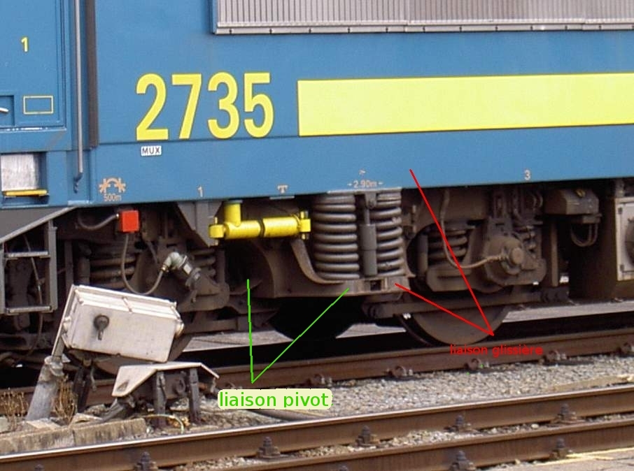

Je souhaiterai comprendre à quoi servent les deux ressorts hélicoïdaux sur le flan des bogies HLE 27 / 21. Que se passe t-il lorsque le bogie pivote dans une aiguille par exemple et comment LSModels a t il interprété la chose.

Pour le modèle réel, je pense que la fonction doit être similaire à nos BB67400 avec leur gros blocs amortisseurs entre le bogie et la caisse.
Il doit s'agir de l'amortissement primaire entre la caisse et la traverse pivot du bogie. C'est sur cette traverse que pivote le bogie. Donc, en toute logique lorsque le bogie tourne, cette traverse reste bien à sa place et ne bouge pas par rapport à la caisse.
Visiblement (mais à vérifier, je me base uniquement sur photos alors bon...) LSModels à rendu fixe le bloc des deux ressorts par rapport au bogie. Ceci ne respecte donc pas la réalité, mais dans ce cas, c'est assez compréhensible et visuellement, je trouve que ça ne choque pas plus que ça.

Merci Joseph et Eric. Donc si j'ai bien compris tes explications on a ceci?:

Messagepar joseph
09 Avr 2010, 18:52
Ah oui c'est ça.:cool:
C'est quand même un peu curieux comme système. Il n'y a pas une photo bien de profil du bogie? :gne: :gne:

Oui, c'est comme cela que je le vois.

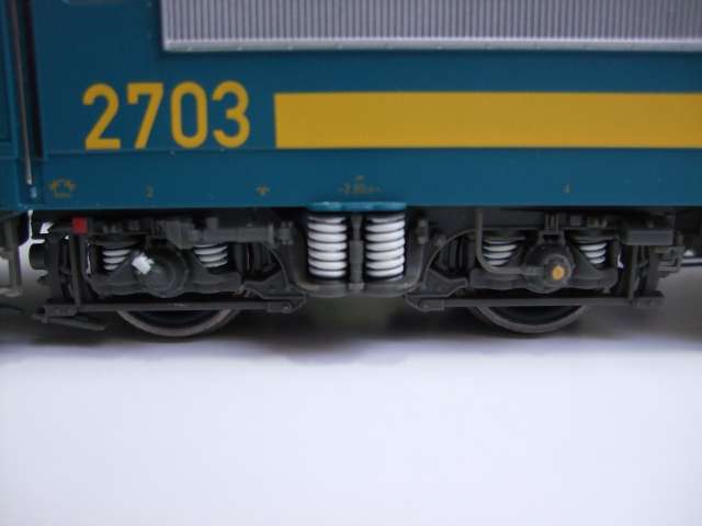

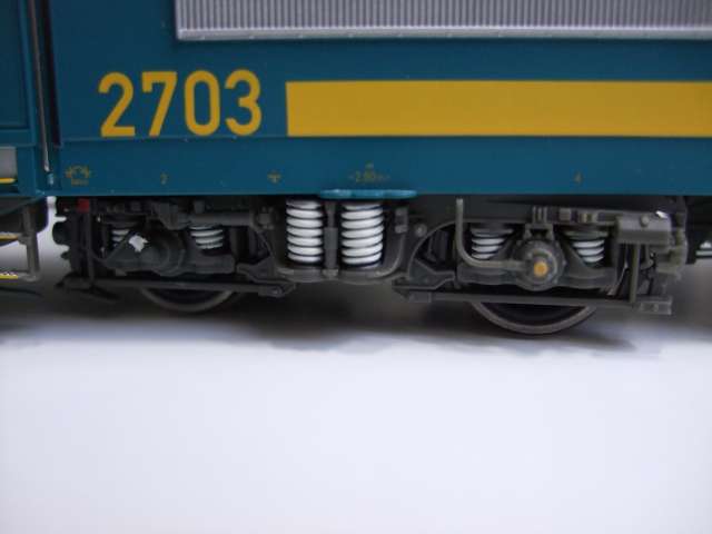

Voici les photos du bogie de la 27 LSM:
Bogie droit.
Bogie tourné au maximum.

Super Eric pour les photos! Mais dis donc, cela ne doit pas passer dans des aiguilles 15°? Cela n'a pas l'air de tourner beaucoup.....

Il est mis dans la notice: rayon minimum 358 mm.
