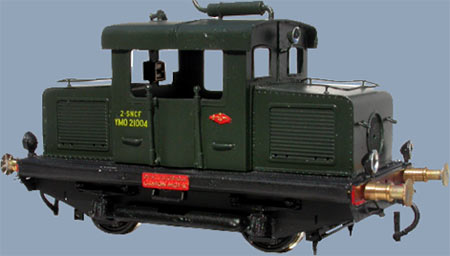

En fouillant dans mes tiroirs je suis tombé sur le kit du locotracteur MOYSE type 25 TDE proposé par Haxo Modèle déjà acheté depuis pas mal de temps. Allez ce n’est pas trop gros ni trop long à faire ce qui tombe bien.
Photo HM Diffusion

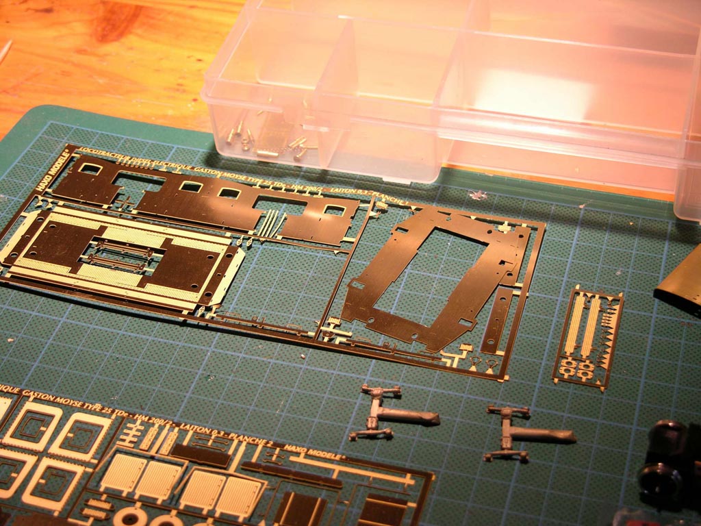

Déballage
Superbe gravure très fine comme toujours chez cet artisan. Pas mal de très petites pièces à braser, il va falloir être méticuleux. La notice est plus succincte c’est souvent le maillon faible de nos chers artisans, ils oublient parfois de ce mettre dans la peaux des monteurs qui découvrent le kit et surtout de ceux qui n’en on jamais monté.
D’ailleurs à première vue ce n’est pas un kit à proposer à un débutant.

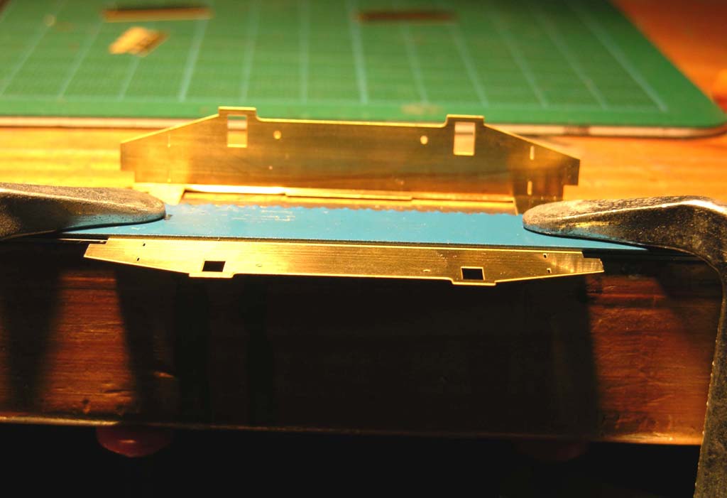

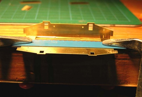

C’est parti, pliage du châssis

2 lames de scie comme guide?

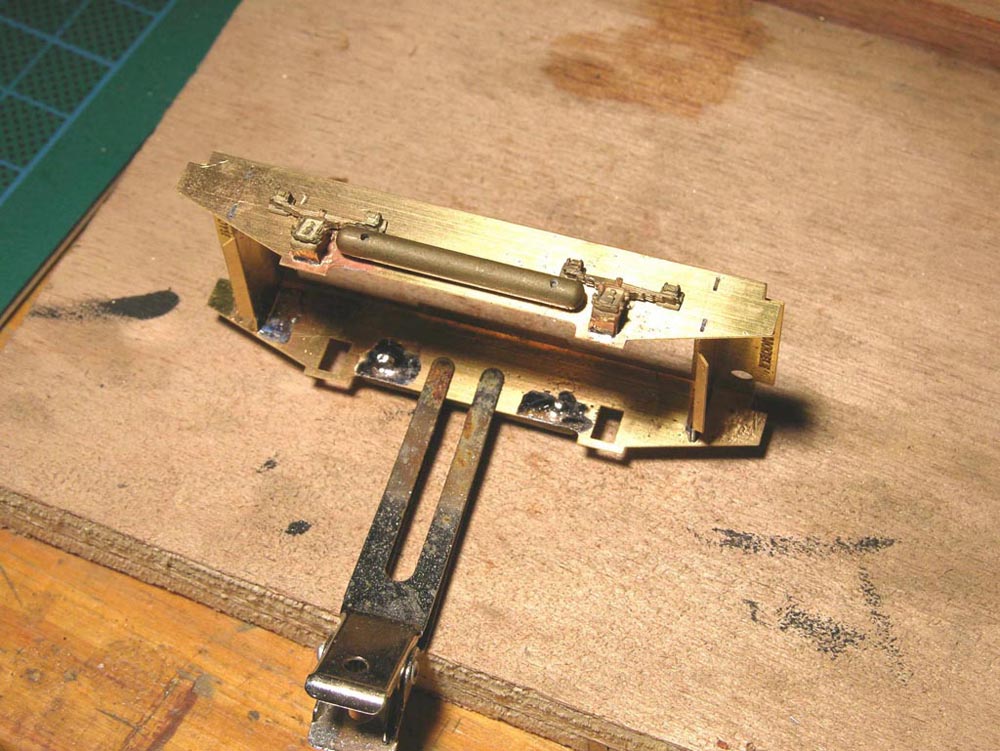

Premières brasures

XTof_vl a écrit:2 lames de scie comme guide?
Effectivement pliage entre deux lames de scie dont j’ai aplati la dentition pour ne pas marquer le laiton.
Je me suis commandé au states ce petit ustensile dont je parlerais quant je l’aurai testé.
