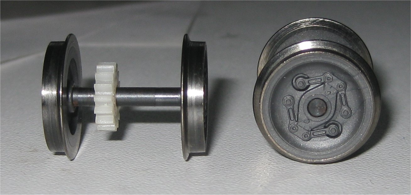

salut Joseph,
le temps de faire qlq photos, et voila les choses : dia 14.4mm et pignon decale...
rien a voir avec ceux des HJ: pignon centre sur l'axe :(

m'enfin, y'a p'tete moyen de recuperer les roues HJ et de les monter sur l'axe Riva :gne:
Dominique :siffle:

oupsss... z'avais oublie:
- pignon à 16 dents
- module 0.5
- dia exterieur pignon: 8.8mm
- dia axe essieu : 2.48mm
Dominique ;)

Messagepar joseph
12 Juil 2010, 16:01
Ah oui, mais si c'est avec des roues surmoulées, je ne vais pas pouvoir faire grand chose pour toi... :|
