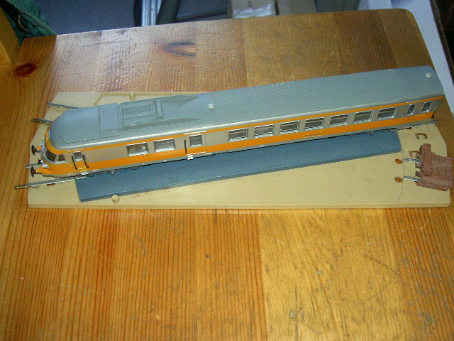

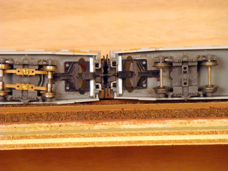

hello ,
voila un modele sympa mais avec quelque defaut a corriger :cool:

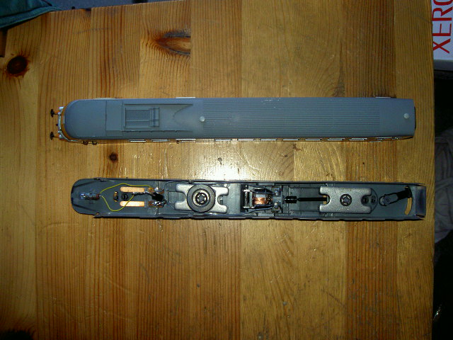

en 1 er lieu , l eclairage , il fonctionne dans les 2 sens :shock: :!:
:arrow: on va lui mettre une diode 1 N4001 en serie sur la lampe dans le sens de la marche AV ; et corriger l eclairage qui diffuse dnas la carlingue sans etre beau ;)

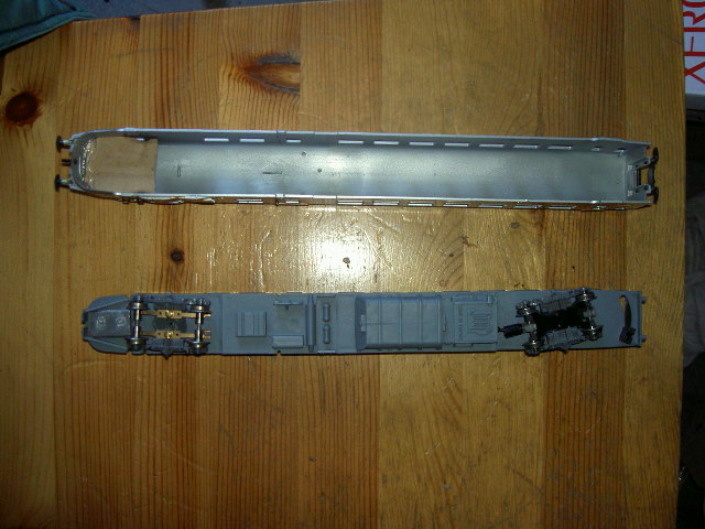

en 2 eme , on leste la motrice sur le nez et la partie proche du moteur , sous le nez , j ai charger avec un plomb et un tore dans l habitacle moteur ;)
:arrow: suivez le guide , a +
RTG Jouef avant modif !!
diode et tore de lest !!
lest et cahce eclairage !!

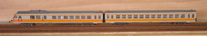

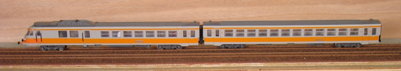

Tout comme toi je pense que les feux sont à revoir, mais je pense qu'il est plus intéressant maintenant de passer aux LEDs.

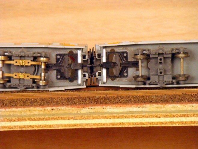

J'ai malgré tout été surpris de voir la motorisation de ton élément motorisé, la mienne possède le classique moteur monté sur le bogie !
J'ai déjà fait une modification qui change beaucoup l'allure générale de la rame. J'ai positionné des élongations "Roco" et mis des barres rigides "Marklin".
Voici deux cliché, dont le premier n'est pas très net et que je changerai prochainement. C'est fait ! :ange2: :ange2:
Cordialement.

hello ,
selon le modele , je pense que l on peut modifier plus ou moins la motorisation , dans mon cas , il s agit peut etre d une 2 eme edition :!:
et dans ce cas la , on peut remplacer le moteur par un modele plus puissant , mais comme le mien est en parfait etat , il va etre chouchouter a petite vitesse :ange2:
pour l eclaiarage , je laisse ainsi , l ampoule n as pas ete soliciter a long terme , mais les led's donne un eclaiarage plus vif , a voir selon le critere , la ici c est juste de l amelioration " jouet " de la game Jouef
:cool: a +

Selon tes possibilités, serait-il possible que tu nous fasse un éclaté (par démontage, surtout pas le marteau) de la motorisation avec les caractéristiques des pignons afin de voir si la transformation est faisable ?

ok , je vais voir ca mais je vais pas tout decortiquer , par contre le quart dent , je ni touche pas , il est pris sur le moteur et le boggie :!:
