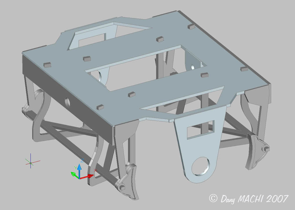

Commençons par le châssis. Celui-ci est composé de la tôle de fond est des traverses en H.
Je vais utiliser la technique tenons mortaises qui en 3D est plus facile à contrôler que sur un dessin 2D.
Mais dans un premier temps il faut d’abord dessiner les supports d’essieux. Comme je suis un fainéant, je dessine un support universel qui me servira à d’autres modèles. J’ai honteusement copié le système Haxo pour les supports flottants. Première difficulté, concevoir en 3D et penser au développé final avec les demi-gravures qui serviront aux futurs pliages. Comme j’avais déjà dessiné ces pièces en 2D mon travail se trouve simplifié
Voilà le résultat

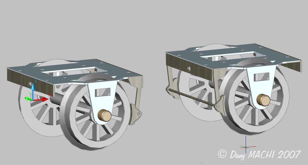

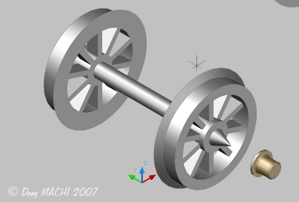

J’en ai profité pour dessiner les essieux ainsi que les paliers, pièces décolletées que j’ai en stock et qui sont importante à la conception car elles influencent directement l’écartement des longerons.
L’idéal serait des essieux à fusées.

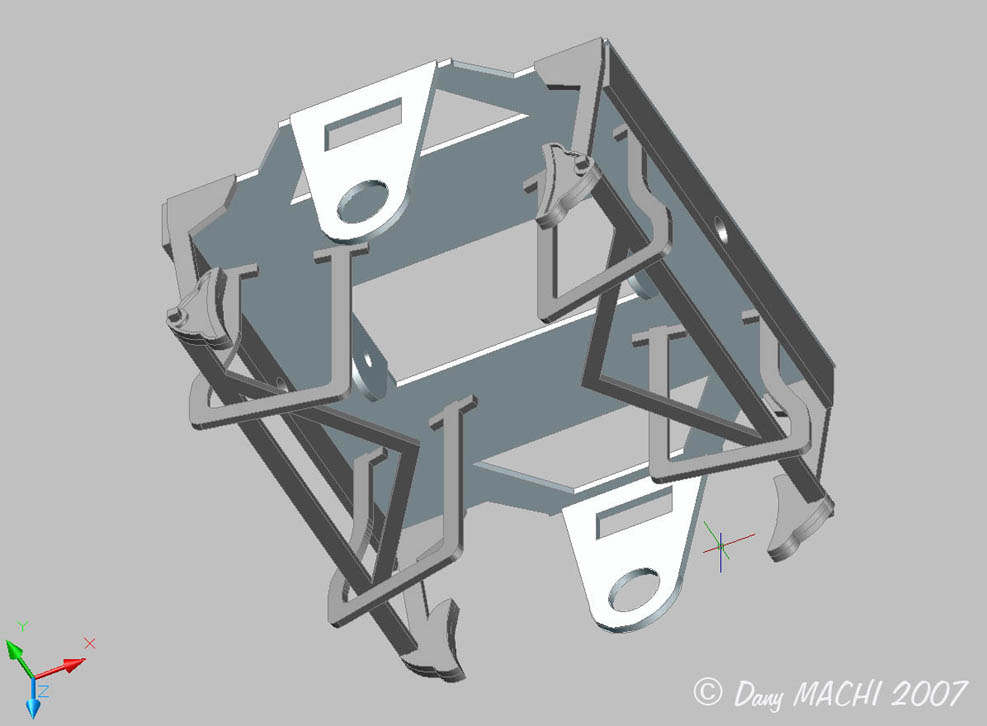

Premier assemblage virtuel

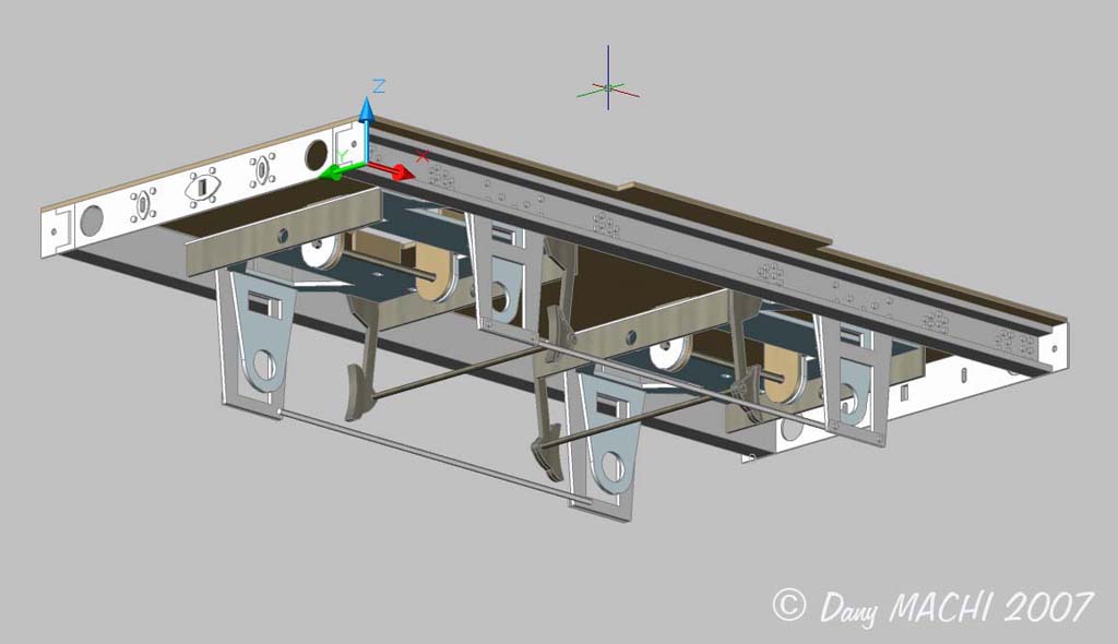

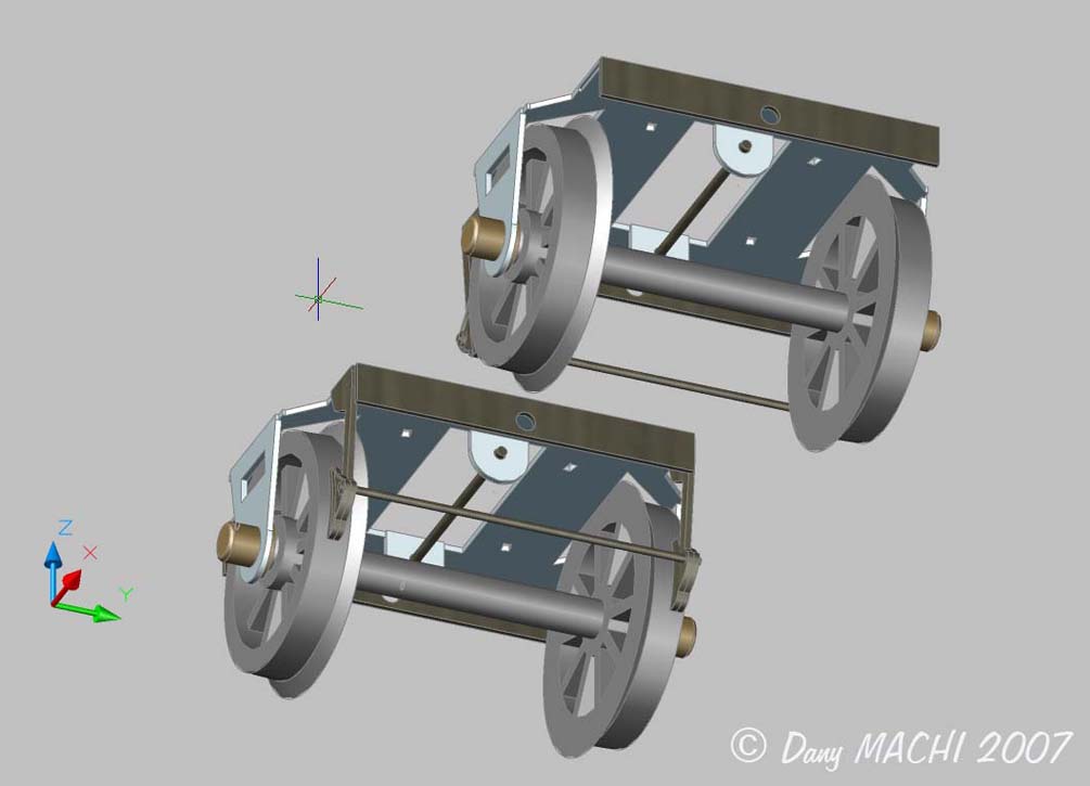

Je peut commencer à concevoir mon châssis et ces différents composants, traverses de tamponnement, système de fixation des supports d’essieux.
