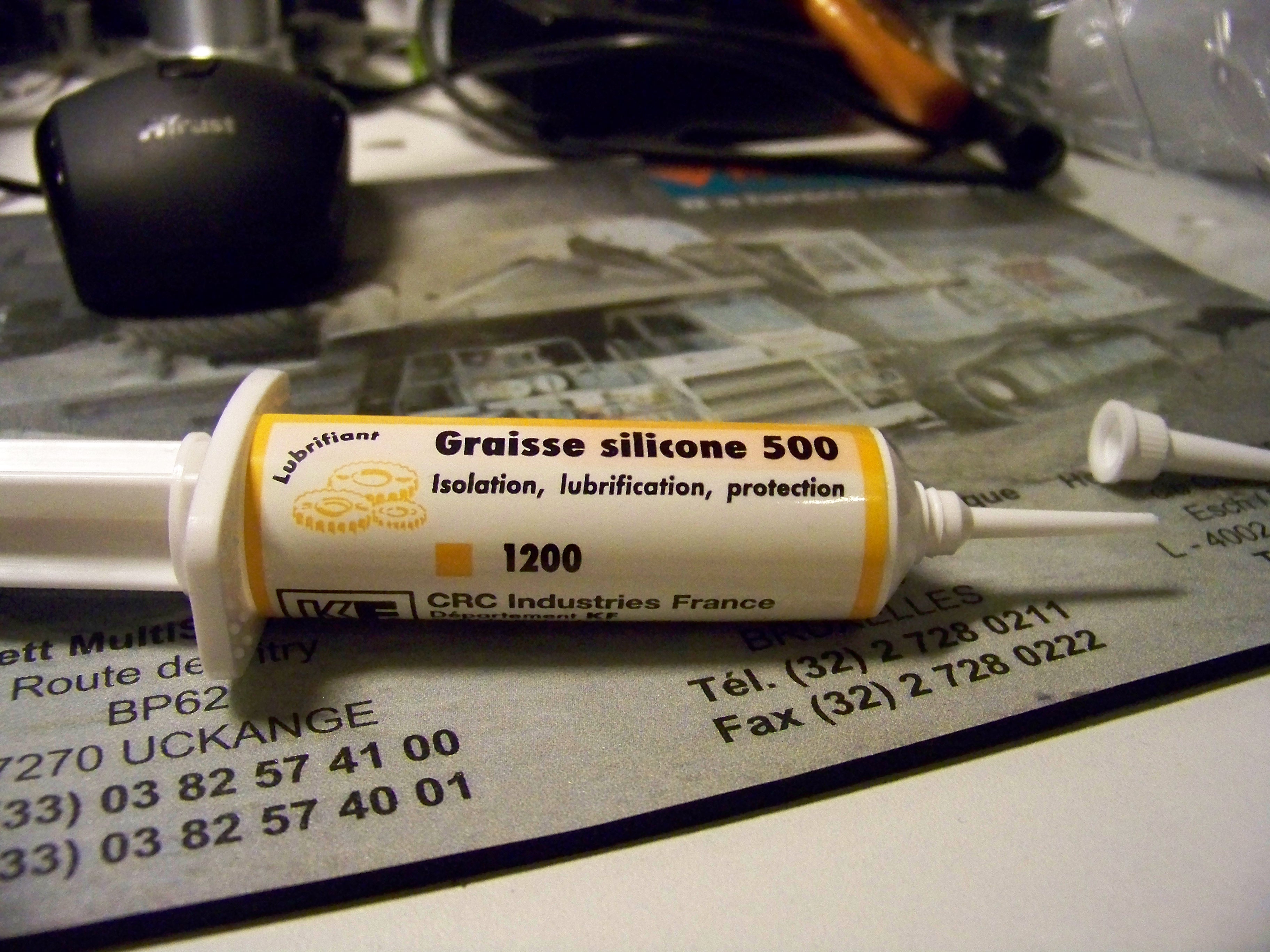

Pour les engrenages j'utilise ca
:arrow:
perso j'aime bien car ca ne coule pas quand ca chauffe :applause:
si qqn a autre chose je prend aussi :siffle: :siffle:
