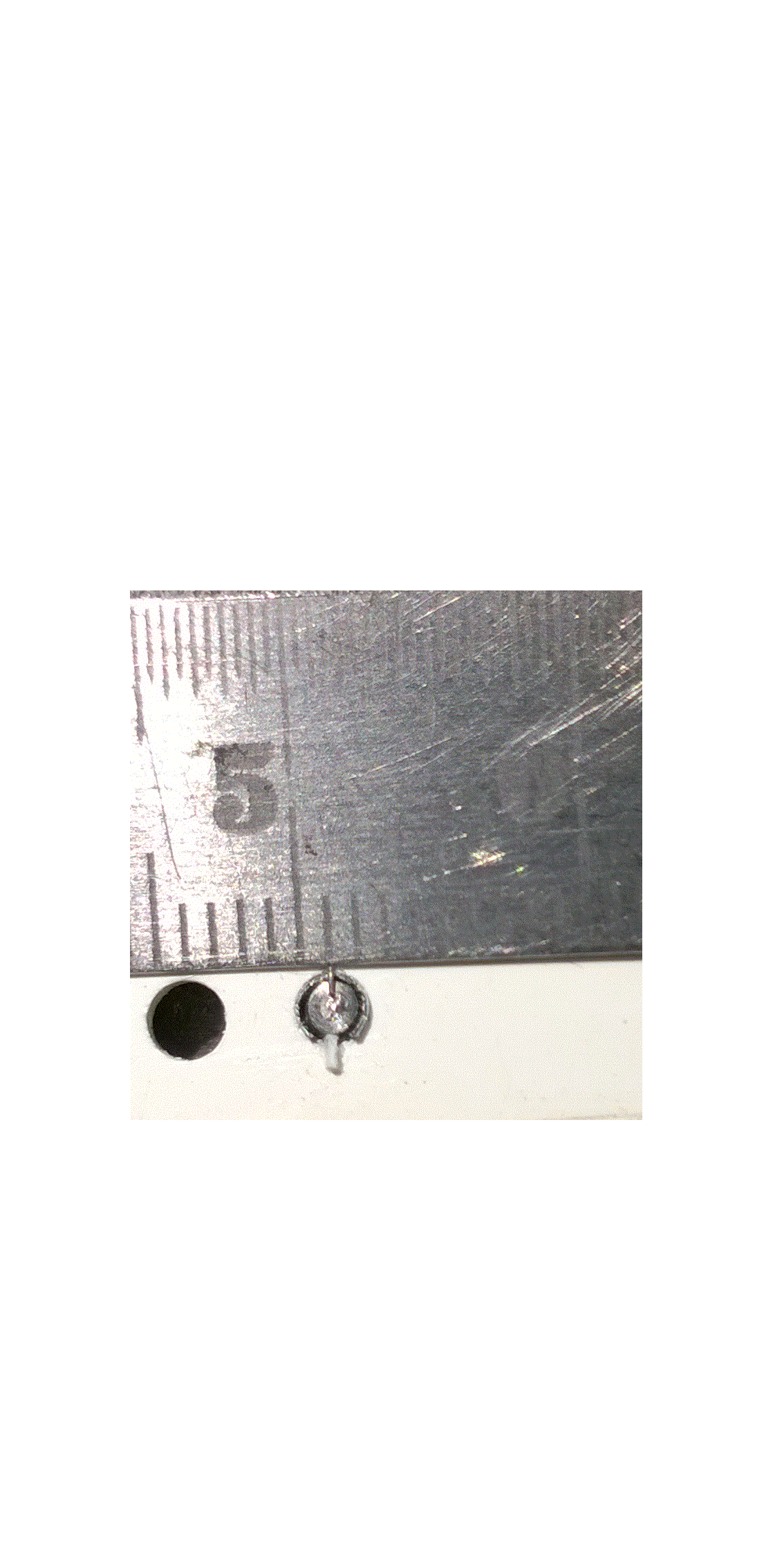

1er essai de fabrication d'un bouchon de trappe de sablière pour CC6500,
"à blanc", sans peinture, sur un morceau de carte plastique.
Le trou à côté était un essai pour autre chose, et la règle indique la dimension :
Pour ceux que le principe intéresse :
Percer un trou à 2,5 mm de diamètre MAXI dans la caisse de la loco.
Découper une bandelette de 2 mm de large et 6 mm de long, dans un matériau de 0,3 mm d'épaisseur (bouchon en alu fin de bouteille de whisky dans mon cas, j'entends déjà les commentaires... !! :lol: !)
Cintrer cette bandelette autour d'une tige de 2 à 2,5 mm (cette pièce deviendra la gouttière autour du bouchon, et conformément à la réalité, elle ne couvre pas toute la circonférence du bouchon).
Prendre 5mm à 10mm d'un seul brin de fil électrique multibrin et le prendre en sandwich entre la gouttière et le plastique de la caisse, en haut, en le laissant dépasser de chaque côté (ceci deviendra la représentation de la charnière).
Bien plaquer la gouttière dans le trou pour qu'elle en épouse le diamètre.
Coller à la cyano (un mince filet) en laissant la gouttière dépasser de 0,5 mm (en extérieur de caisse).
Prendre un clou à tête plate (diamètre initial autour de 2,5mm), et usiner la tête à la lime (sur mini-perceuse) jusqu'à obtenir 1,8 mm de diamètre
L'affiner en épaisseur (autour de 0,5 mm).
Faire des essais d'introduction de la tête de clou à l'intérieur de la gouttière, car il doit y avoir un léger espace (voir photo).
Puis couper et garder 1 à 2 mm de tige de clou, sous la tête de celui-ci.
Enfoncer la tige dans un tube de 2mm de long, 2 mm de diamètre extérieur (à réduire un peu), et dont le diamètre intérieur correspond au diamètre de la tige du clou (j'ai utilisé un tube capillaire de bombe aréosol).
Assurer éventuellement l'assemblage par collage.
Placer cet ensemble dans le trou de la caisse, à l'intérieur de la gouttière, de manière à ce que la tête de clou affleure la gouttière (en extérieur de caisse, bien sûr).
Coller par l'intérieur.
Rabattre le morceau de brin de fil électrique sur le bouchon en diminuant la longueur (il doit recouvrir l'épaisseur de la gouttière et un peu du bouchon, soit environ 0,8mm de longueur).
Mettre un minuscule point de colle.
Couper aussi l'excédent de longueur du brin de fil électrique à l'intérieur de la caisse.
Une fois le collage bien sec, limer délicatement ce qui dépasse à l'intérieur de la caisse pour aplanir (afin de ne pas gêner le remontage du châssis de la loco).
Enfin, pour simuler le verrou inférieur, prendre 1mm de bandelette Evergreen de 0,5mm x 0,25mm et le coller sur la tranche, juste au dessous du bouchon.
Je sais que ça semble laborieux, mais en réalité cela va vite, surtout une fois qu'on a fait le premier.
Je conseille un essai de montage sur une chute de carte plastique dont l'épaisseur sera celle de la caisse de la loco (pour entraînement !).
Voilà !
A vos outils :) !
