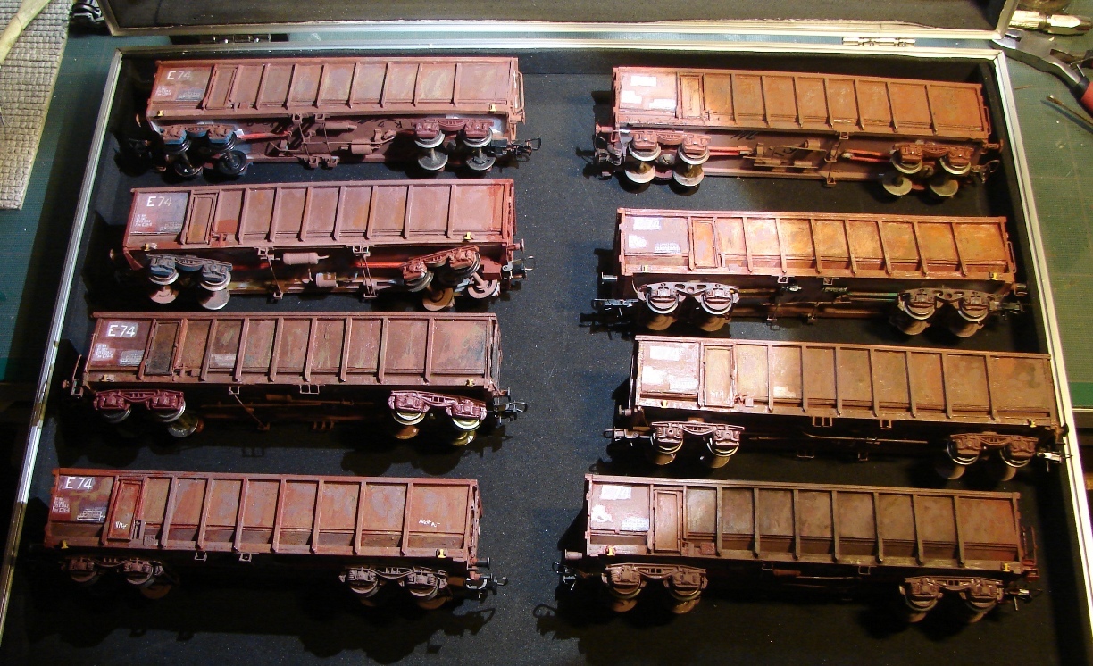

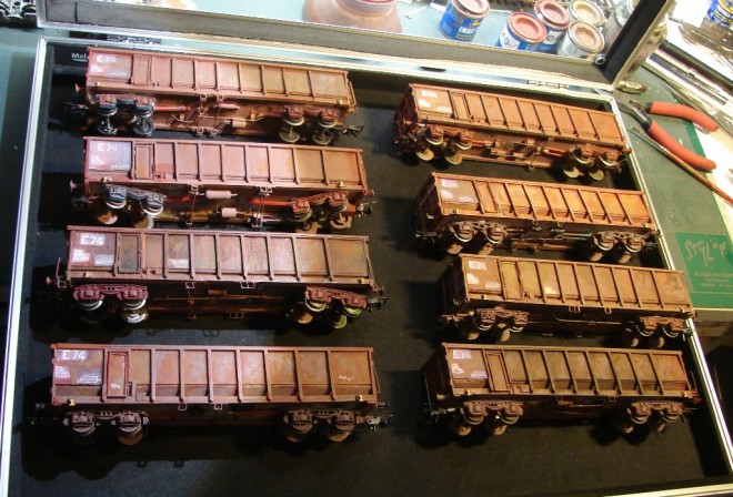

Quelques spècimens et notament ma chaine de montage de eaos E74, avec élongation avec boitier nem à moi. les bogies sont pour la plupart de Ls model ou jouef amélioré selon les stocks dispo. La patine est obligatoirement trés appuyée sur ce genre de matèriel . Je compte en refaire environ 4 supplémentaires pour compléter les E78 qui sont déjà en roulage. Bien content de savoir que les E71 vont réaparaitre chez roco dans un avenir proche. :lol:

belle collection, sauf si je me trompe, ce serait intéressant que tu développe un fil sur la construction de tes wagons

taz059 a écrit:belle collection, sauf si je me trompe, ce serait intéressant que tu développe un fil sur la construction de tes wagons
Et sur la patine aussi :mrgreen:
Les dénominations, c'est pas mon fort, mais pourquoi y a-t-il parfois une ou deux tiges en dessous des wagons, et pourquoi parfois près l'une de l'autre, et parfois nettement plus éloignée?

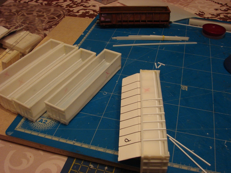

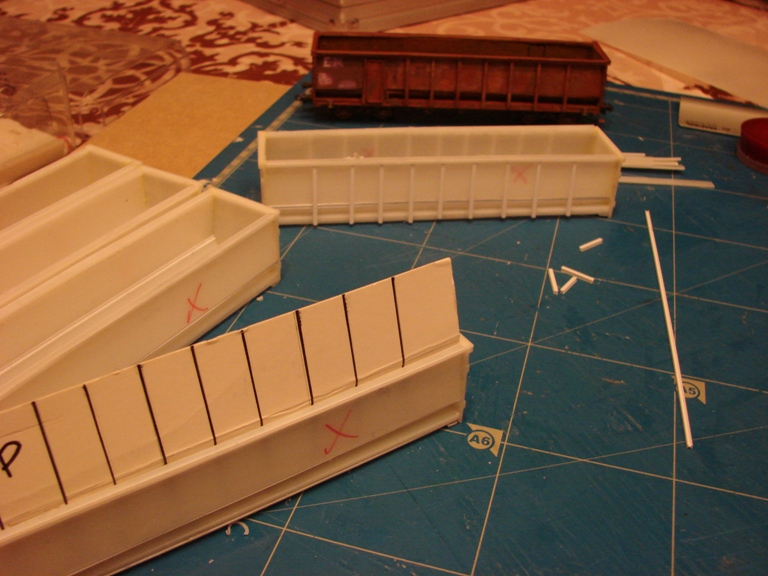

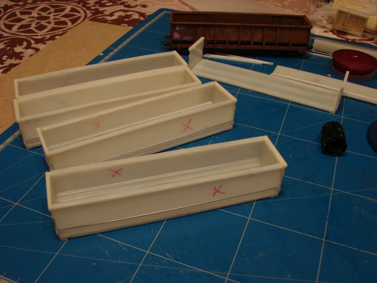

:) J'ai justement remis mon usine à E74 en marche, ayant amassé les pièces pour une série de 5 wagons, autrement dit j'ai fais mon marché à railexpo, (bogies profilés n°281 et 103), la neige me bloquant judicieusement à la maison en ce moment, j'ai pris des photos de ma chaine de production au fur et a mesure des actions. Il faut dire que depuis une dizaine d'années que je rode ce type wagons, j'ai fait certaines pièces en moulage, notamment les dossiers de caisse et les tampons,(tirés de modèles maison), ce qui avance la production et la symétrie répétitive. Je n'ai pas la prétention de savoir faire, mais seulement d'avoir un matériel inédit suffisement fiable qui ne sera pas reproduit en série par une grande marque à pas chère, car il n'y a rien plus décourageant :bof: :(
Je vais faire un papier là-dessus qui va etre édité prochainement dans le blog du club : http://corail76.blogspot.com

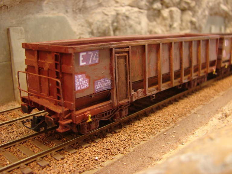

Moi aussi j'adore... chouette réalisation! Pourrais-tu éventuellement faire une photo en gros plan d'un seul de ces wagons?
Merci d'avance!
TBB64801
Messages: 188
Âge: 43
Enregistré le: 07 Fév 2009, 22:32
Localisation: Lyon
Re: wagons inédits en HO
Messagepar herve B
12 Fév 2012, 13:29
il s'agit là d'un avant dernière génération complètement équipé. Les crochets de halages sont en coupons de rail code 75, les échelles et marchepieds sont en tranches d'aquilux , attelages à élongation maison, marquages tirés d'une photo d'un réel sur papier ordinaire recadré planche contact, dossiers moulés d'après un modèle-maitre .... bref toute une histoire. :)

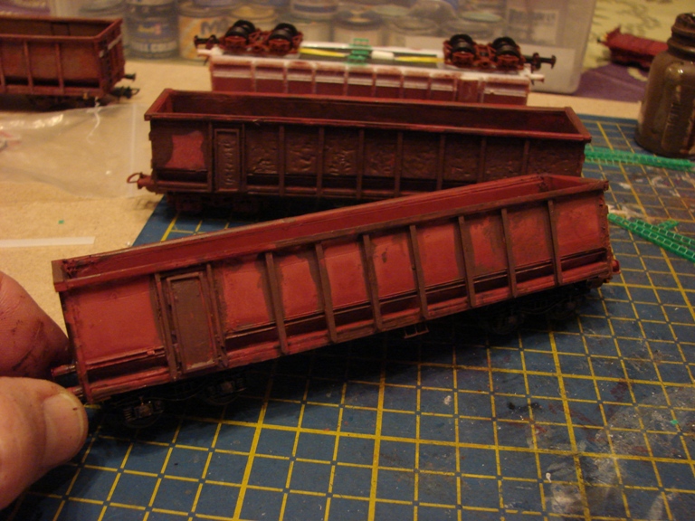

et voici un des derniers sorti de la chaine , manque encore certains détails de finition. :)

Merci pour ces vues rapprochées! Je vois que pour le détaillage tu as utilisé beaucoup de pièces de récupération, néanmoins des pièces d'artisans auraient été plus réalistes, mais ceci en aurait grevé le cout total de tes réalisations je présume...
