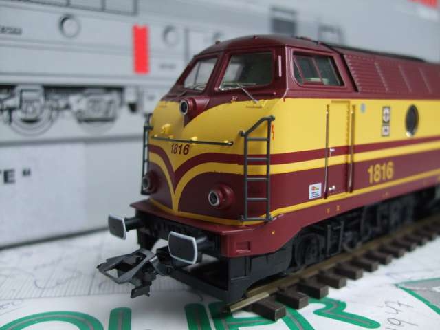

Messagepar eric-vh
18 Mar 2011, 11:29
cc14057 a écrit:...... finalement j'attendrais une trix.
Ouh lààà, si tu comptes vivre aussi vieux que le Grand Schtroumpf, tu as peut-être une chance.
Mätrix n'a pas produit de série 18 CFL en version 2R Trix.
Il y a bien eu des séries spéciales Märklin en 2R uniquement pour la Belgique, plusieurs n° différents parfois à quelques dizaines d'exemplaires seulement.
Non, les miennes ne sont pas à vendre...

Merci Eric-vh, pour ton aide j'ai visité les liens que tu m'as indiqué et j'ai regardé chez jocadis j'ai vu que l'on pouvait en réserver une. Sinon y en a une qui me plait bien c'est la 1816 sur ta photo :cool: :cool: , dommage qu'elle n'est pas à vendre :pleure: elle aurait été contente de retrouver une collègue de la série 36 :lol:
