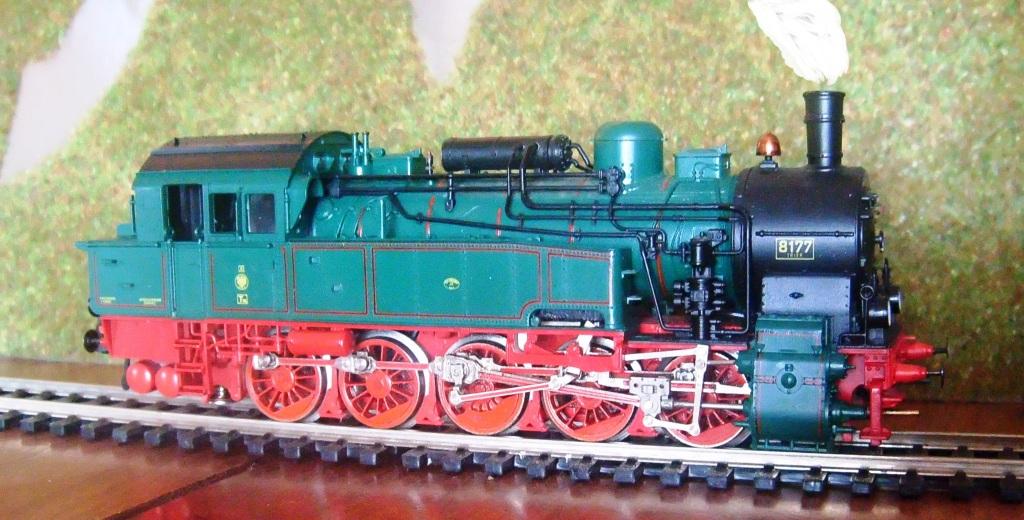

Très bon prix!!! J'en ai transformé trois en modèle belge, soit le type 98 chez nous ...
L'idéal aurait été de trouver une loco avec les roues noires, cela évite de devoir peindre les roues et le chassis mais ce n'est pas insurmontable. Il y a moyen aussi de les digitaliser, j'ai utilisé des décodeurs Zimo MX630.
Voici une photo de l'une d'elles :
L'important est de se documenter et de bien observer les photos. En Belgique, toutes ces allemandes ont subi des transformations parfois très importantes, en France aussi, je crois. Il ne faut donc pas se contenter d'une repeinture et immatriculation. Si on transforme autant y aller ... J'ai commencé aussi avec une loco dans ces prix là et j'avoue c'est angoissant quand on désosse la pauvre petite, on lime, on ponce, on coupe, etc... mais une fois le travail terminé, quelle satisfaction!! (même si ce n'est pas parfait dès le premier essai)
Bon travail et place de temps en temps une petite photo du chantier ... :cool:

Chouette la 98 de Marc avec les tubulures rapportées !
