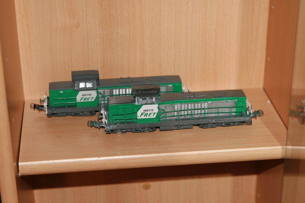

Avec les mauvais jours de ces dernieres semaines , j ai decide de changer de livree pour 2 de mes locomotives .

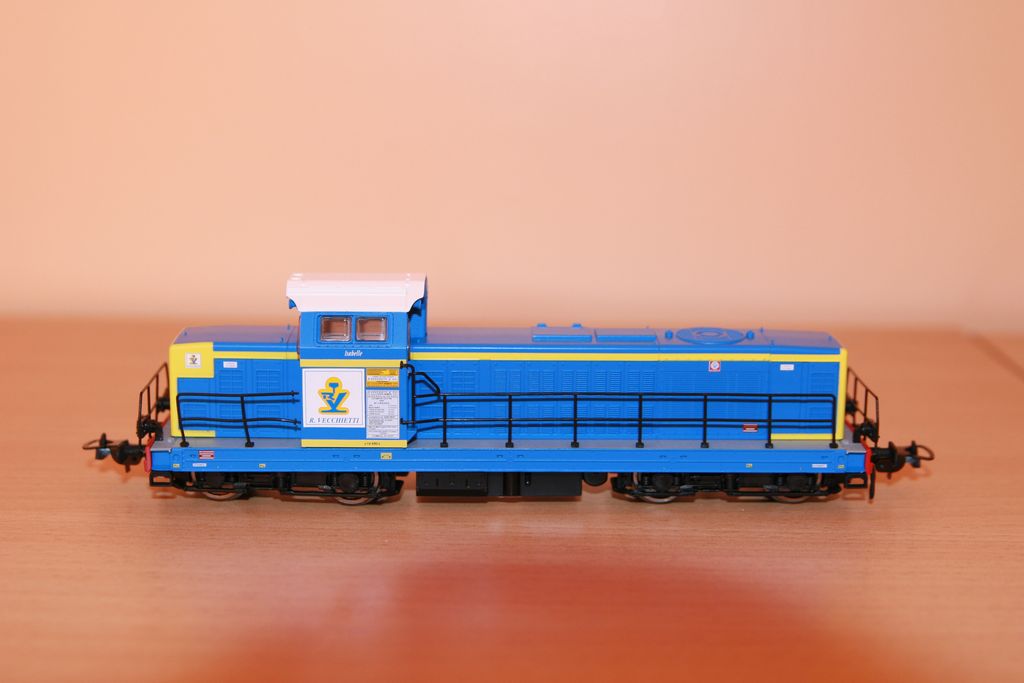

Tout d abord un BB66000 Piko dans sa livree Vechietti en bleu , que j ai regrette d avoir achete.
Je lai transforme en BB66115 en livree fret pour constituer une UM

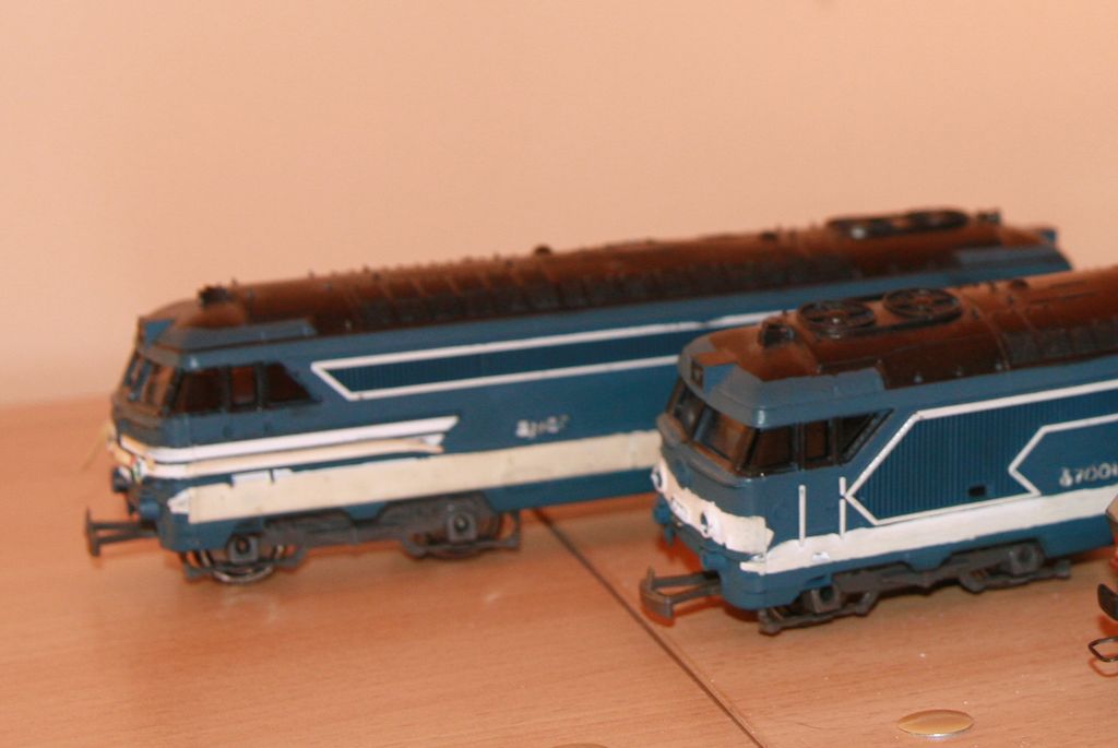

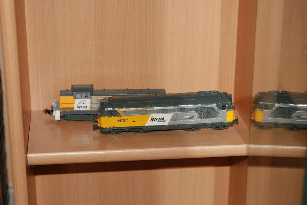

La seconde , une vielle loco BB67001 Jouef version coffret junior
, transformee en BB67210 Infra.
Pour celle ci c est a titre experimental que je l ai fais dans le but d en reproduire une sur une autre de mes loco , la BB 67407.
Pour cette BB67001 , beaucoup de poncage et abrasion pour oter toutes les formes en relief .
Puis nettoyage , degraissage au St Marc ; Couche d appret couleur gris de marque Motip .
Et pour les couleurs , j ai pris des bombes de peinture professionnelles dans les nuances RAL . Les couleurs utilisees sont RAL1003 Jaune securite , 9010 Blanc Pur , 6024 Vert signalisation , 7012 Gris Basalte , 9006 Aluminium blanc.
J ai commence ce travail il y a 3 semaines et je l ai fini hier soir . On est loin de la perfection mais j ai pu me rendre compte de certaines erreurs sur les masquages et la chronologie de passe des couleurs .
En tout cas , 2 nouvelles machines sont desormais dans ma collection .

Dis-moi, tu n'as pas débarrassé ces modèles de leur peinture originelle avant de les redécorer?
Pour ma part j'avais une GP35 aux couleurs de l'Union Pacific que je souhaitais repeindre aux couleurs d'une "shortline" mexicaine et avant toute chose, j'ai fait tremper la caisse dans un bain d'alcool à 90° pendant 1 heure, puis j'ai frotté la peinture avec une vielle brosse à dents.
Ensuite seulement, application de la nouvelle livrée à l'aérographe. ;)
Mais ton travail est plaisant. :D

Je n ai pas choisi de decaper la piko .Par contre , s il est question de repeindre ma BB67407 , là je ferai cette opération.
Pour méthode de décapage , un ami modeliste m'a évoqué l utilisation du produit genre decapfour à base de soude qui permet de decaper une loco.On met le produit dans un sac plastique , on place la caisse dedans et on ferme le sac.

Attention à certaines caisses de matériel ancien JOUEF qui ne sont pas peintes mais dont le plastique est teinté dans la masse; aucune opération de décapage n'en viendra à bout et le plastique JOUEF est fragile : un produit agressif aura tendance à attaquer plutôt que décaper : expérience personnelle désastreuse avec des machines JOUEF d'avant 1980 notamment. :pleure:
Malgré cela ta tentative de rédécoration est intéressante même si les teintes ne paraissent pas forcément être très proches des teintes SNCF.
Bravo pour le partage de l'expérience,

Pour le 67407 Jouef, no problemo: 10 minute dans l'alcool à brûler et hop, toute la peinture s'en va. Reste le chrome des persiennes et les marquages ou il faut insister un peu.

Pour décaper certaines caisses, le liquide frein est aussi très bien.
Bon, cela pollue... Et cela doit être tester au préalable!
