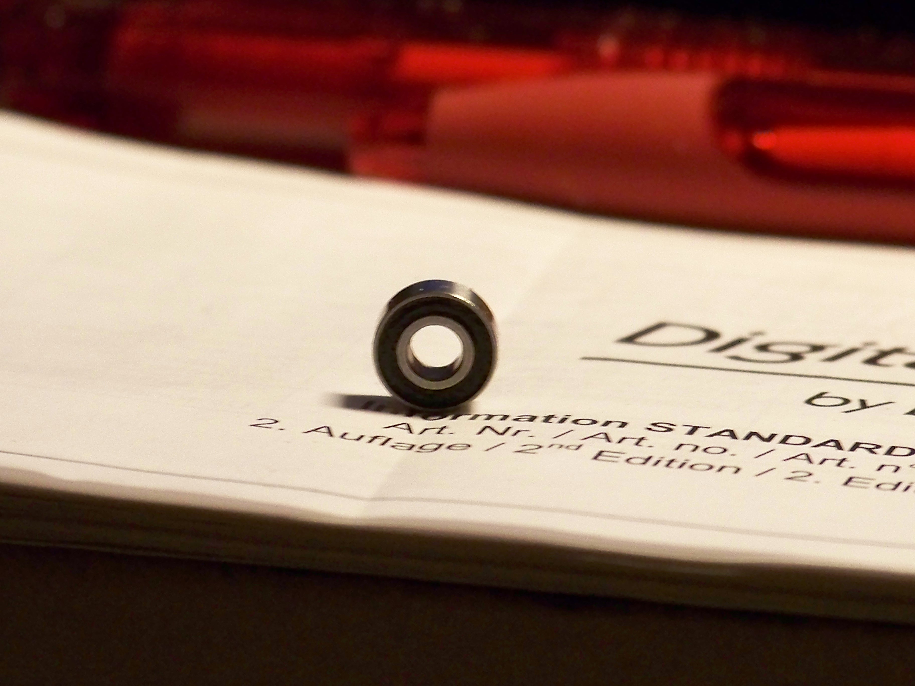

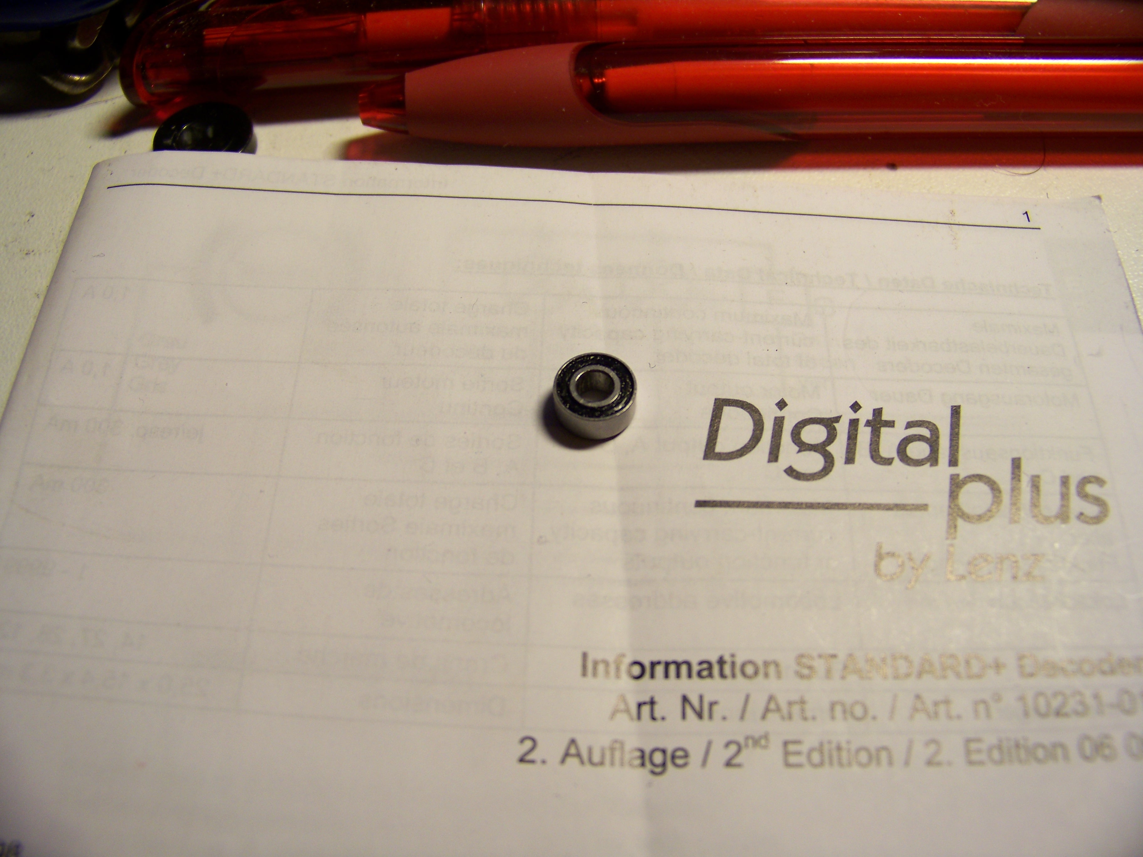

Bonsoir a tous,
Pour bien commencer cette nouvelle année je vous souhaite mes meilleurs voeux pour cette année 2012 et beaucoups de trains :ange2:
Et pour continuer dans les trains j'ai reçu ce matin mes roulements pour mon banc d'essai. Ils sont vachement petits :oops: Je vous laisse regarder ca :siffle:
Guillaume
guigui592100
Re: Banc d'essai
04 Jan 2012, 01:02
Oui, pour du h0 c'est petit, très petit même.
J'en ai un là sur mon bureau, un Bachrus bien entendu, et c'est vraiment petit...
Tu comptes faire comment pour la suite ?

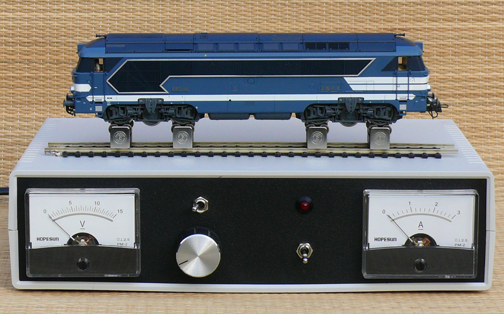

Je viens dire ici à l'ami guigui que plusieurs personnes de mon club ont tenté la réalisation de roulements pour banc et s'y sont cassé les dents. La précision nécessaire implique à minima de travailler dans la mécanique de précision et d'avoir à dispo le matériel d'usinage indispensable. Le bricolage n'a pas place ici, ça ne fonctionne pas ou mal.
Au club pour les membres on monte des bancs d'essai autonomes qui ressemblent à ça :
jusqu'à présent on utilisait des roulements Bachmann mais sur les conseils d'un collègue (que d'ailleurs Rodolphe à très bien connu en un autre lieu :diable: le monde modélisme ferroviaire est petit !) je pense que l'on va essayer des Bachrus pour comparer.
