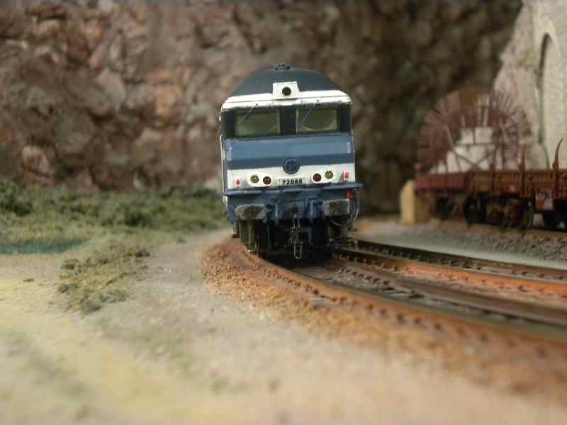

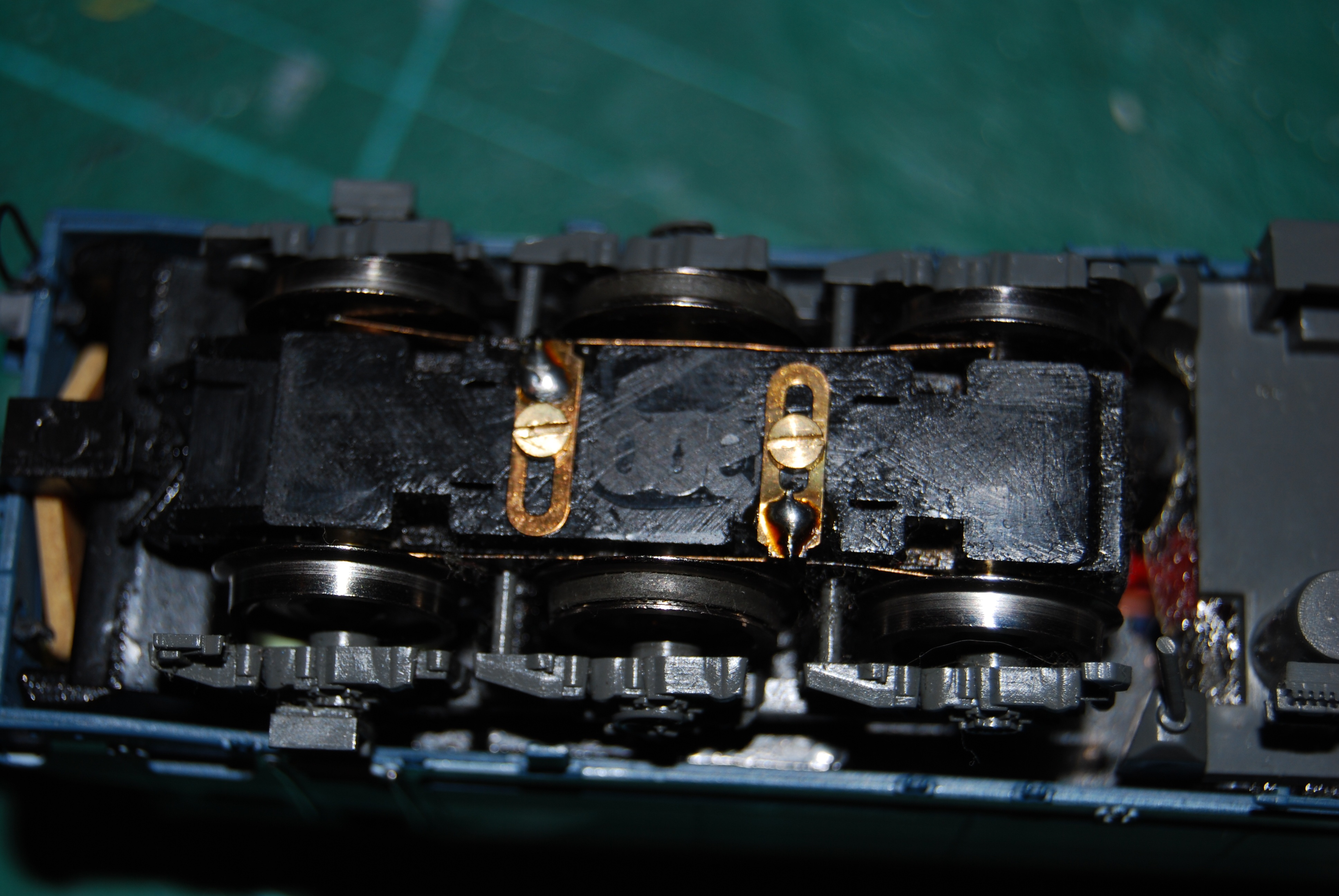

Re: Je fais rouler ma 72080 Jouef
01 Fév 2012, 21:05
Pour les lamelles de contact voila ce que j'ai fait il y a maintenant 15 ans avec des produit Jouef de l'époque sur ma 72080
Après avoir longuement rodé, à la pâte, les vis sans fin et ajusté au plus près la transmission, elle fonctionne plutôt bien. Par contre, je la trouve un peu haute sur pattes, y a t il un moyen simple pour la baisser :?:

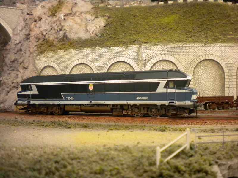

02 Fév 2012, 00:03
Ben finalement, je ne suis pas sur qu'elle soit trop haute :oops: En fait quand je la mets face à d'autres locomotives ou wagons, les tampons sont relativement à la bonne hauteur. En fait c'est le vide devant les boggies qui donne cette impression. Sur le modèle récent une pièce avec ou sans le socle de traction basse et avec les différents boitiers habille cette zone. Avec cette pièce on n'a plus cette impression de vide.
Messagepar mmaintigne
02 Fév 2012, 09:14
Effectivement, cela fait un peu vide. Il me semble en avoir en rabiot pour la 6500, je vais regarder si je pourrais en poser une.
