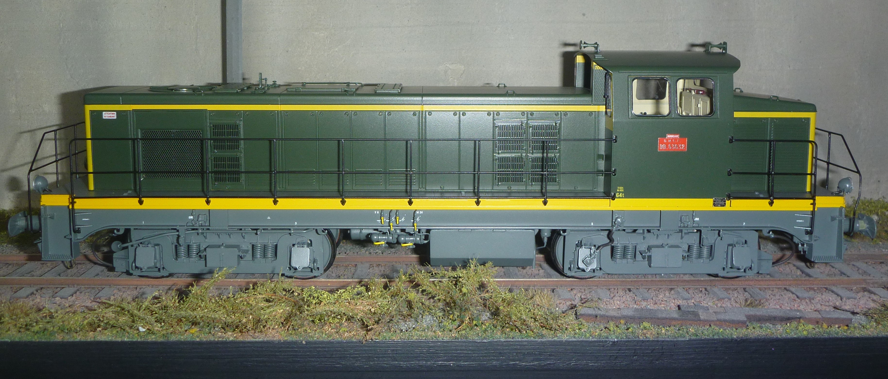

Profitant du déterrement de ce post, j’ai enfin trouvé la solution au petit problème de sonorisation des 040 Modelbex (qui ne sont pas pourvues de trompe mais de sifflet, conformément à la réalité, mais qui dont leur bande son est dotée d'un son d’avertisseur mono trompe, comme tous les autres modèles).
Ce petit "défaut" a été réglé à Quai Zéro par Jouetec (dont je dois saluer le professionnalisme en ce domaine). Ayant eu comme information par un ancien mécanicien SNCF que ces diesels possédaient à l’origine le même "sifflet" que les électriques qui en étaient pourvues, mon exemplaire propose maintenant le son du sifflet d’une 2D2 et non plus celui d’une trompe mono ton. Pendant l’opération nous avons également corrigé les sonorités moteur qui sont bien, maintenant, celles des premier modèles mis en circulation (Modelbex ayant utilisé pour tous ses modèles un son de 63500).
Coût de l’opération 10,00 € … pourquoi s’en priver.
En revanche le son reste un peu faible malgré des essais de différents HP. Seul un changement de décodeur (plus adapté à l'échelle Zéro) pourrait résoudre cette situation … à voir.

PN60 a écrit:Que t'a dit le gars de Jouetec, le changement d'un décodeur adapté à l'échelle O est il possible?
Bonjour Bruno.
Oui il serait possible de faire entrer dans les entrailles de la bête un décodeur plus volumineux, tels ceux recommandés pour l’échelle Zéro. L’autre avantage avec un tel décodeur serait de pouvoir supporter une charge plus lourde en traction (cependant je ne suis loin d’avoir de quoi faire évoluer une rame nécessitant plus d’intensité, dans un avenir lointain peut-être … ).
PN60 a écrit:Sinon et pour ton X.3800 cela donne quoi?
Mon X3800 a récupéré, grâce aux mêmes compétences un vrai son de moteur Renault ; avant il avait été configuré avec les sons de l' X2800 Roco (qui soit dit en passant n’est pas le vrai son de l’X2800).
Je dois encore faire modifier l’éclairage par la substitution des micros ampoules par des leds (blanc/rouge). Malgré un repositionnement (très discret du HP dans le compartiment moteur, le son reste un peu faiblard.
