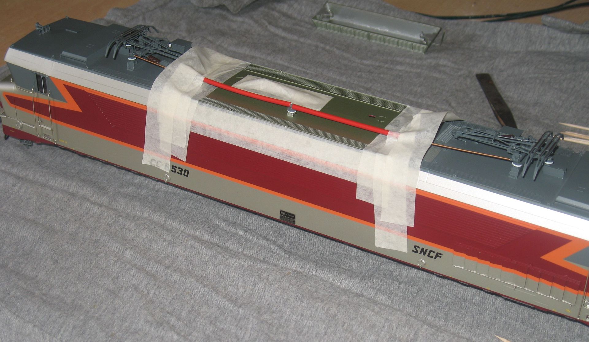

Une telle locomotive affichant une masse de plus de 3 kilos, il est hors de question de la manipuler dans son intégrité. Il a donc fallu désolidariser la caisse du châssis. Ceci est valable pour du Lematec, comme pour le reste et quelle que soit la taille du modèle : il faut se reporter à la notice fournie par le fabricant. Puis, vient la phase du masquage des parties à ne pas modifier. Dans le cas présent, j'utilise du ruban adhésif Tesa de 19 mm de large. La règle d'or est de bien poser les bandes afin de prévenir toute "fuite" de peinture. Si les volumes à masquer sont importants ou tourmentés, il vaut mieux travailler par petits morceaux se recouvrant plutôt qu'avec un long ruban qui, tôt ou tard, refusera de se déformer pour coller au relief. A chaque étape, je maroufle le ruban soit avec l'ongle du pouce, soit avec un cure-dents en bois. Le ruban est considéré comme bien plaqué contre la surface lorsque celui-ci perd sa couleur naturelle et laisse aparaitre en fond une teinte altérée par la couleur du support. Enfin, lorsque la zone à repeindre est parfaitement délimitée, on peut y aller.

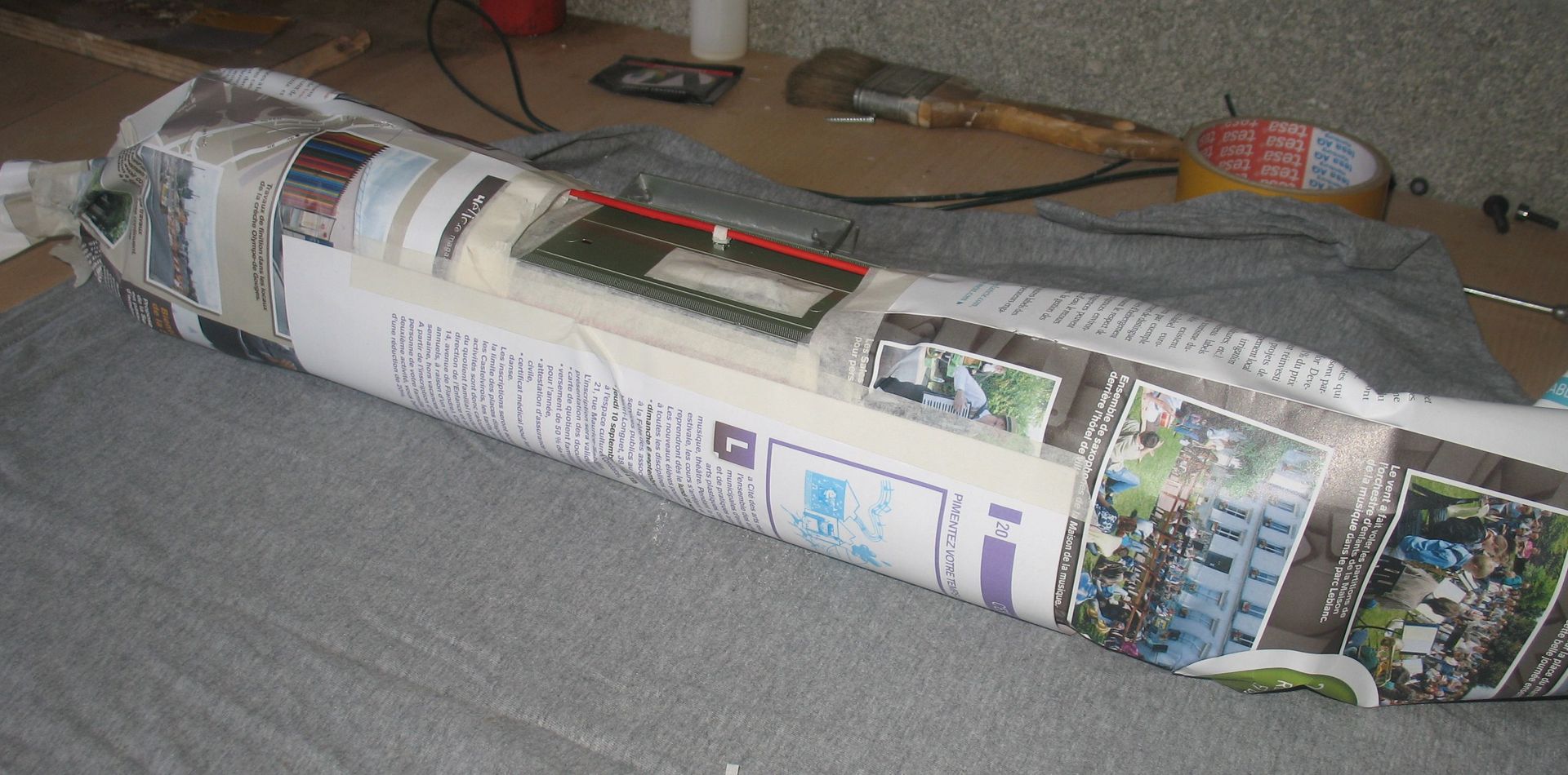

La zone du capot de toiture au droit du lanterneau est masquée par du ruban Tesa. On distingue bien les bandes successives de Tesa qui garantiront l'absence de "fuites" de peinture. La ligne de toiture est masquée par de la gaine de fil de cuivre de 1,5 mm2 fendue dans sa longueur.
Le reste de la caisse est emmailloté avec des prospectus (ou ce que l'on veut, dès l'instant où le produit est imperméable à la peinture.

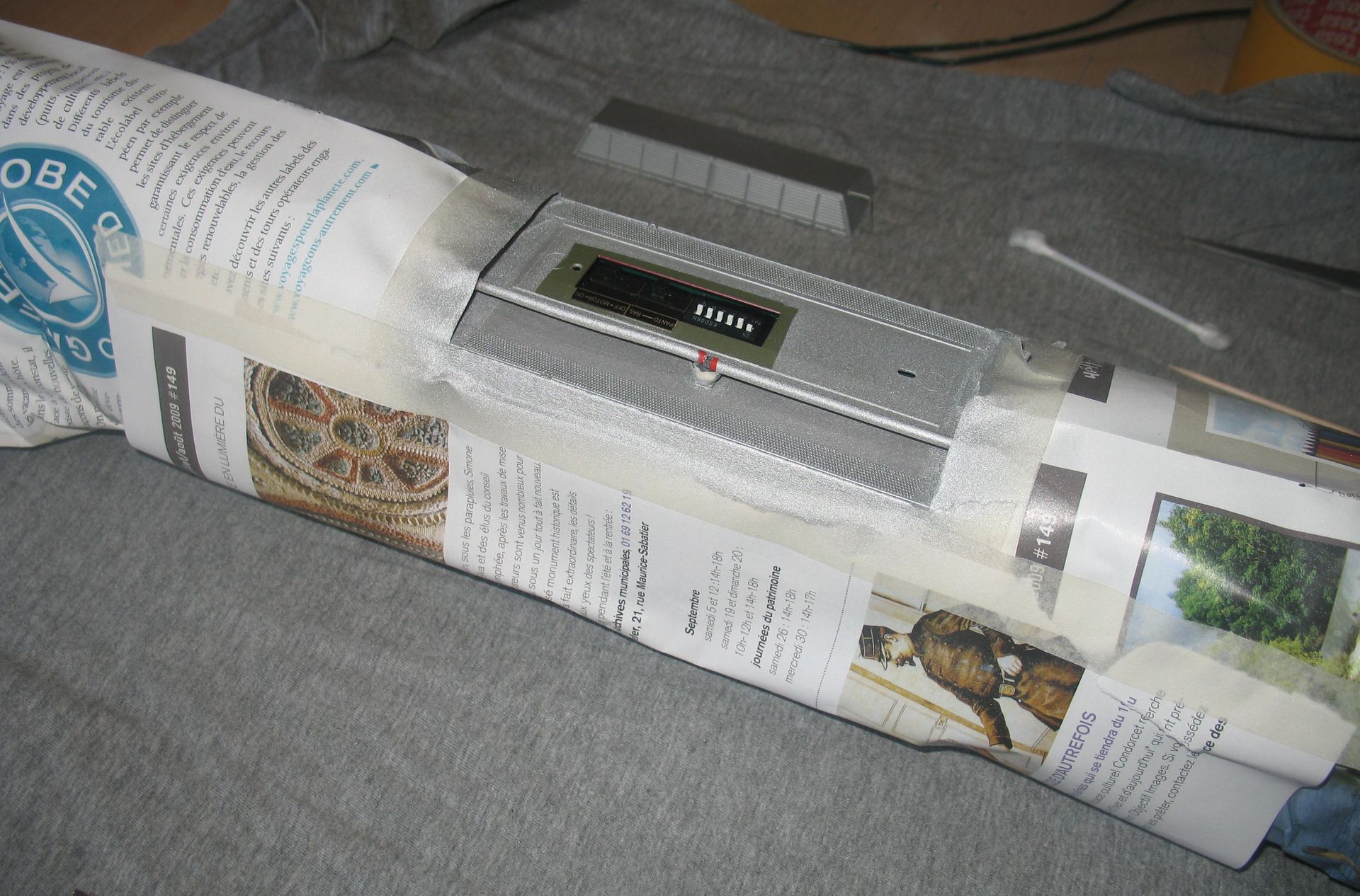

Avant de pulvériser la peinture, on s'assure que l'aérographe est en pleine forme, comme celle de l'opérateur. On a fait un test préalable : la teinte convient, l'endroit est propre, la dilution est correcte (ni trop épais, ni trop fluide). Dans le cas présent, j'ai opéré à 2 bars, la buse à 30 cm de l'objectif. Je préfère procéder par plusieurs passes que de recouvrir rapidement et de trop près afin d'éviter les coulures. Dans la zone des switches, on voit l'ancienne couleur et la nouvelle.
Pour démasquer, on y va presque aussi lentement qu'au masquage : il n'est pas question de tout arracher.

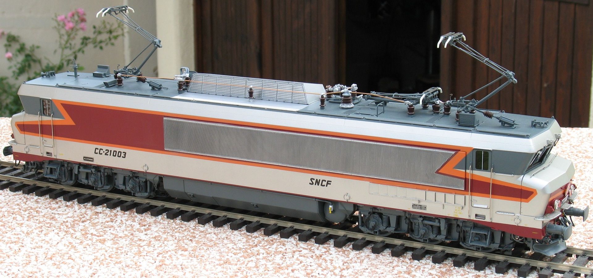

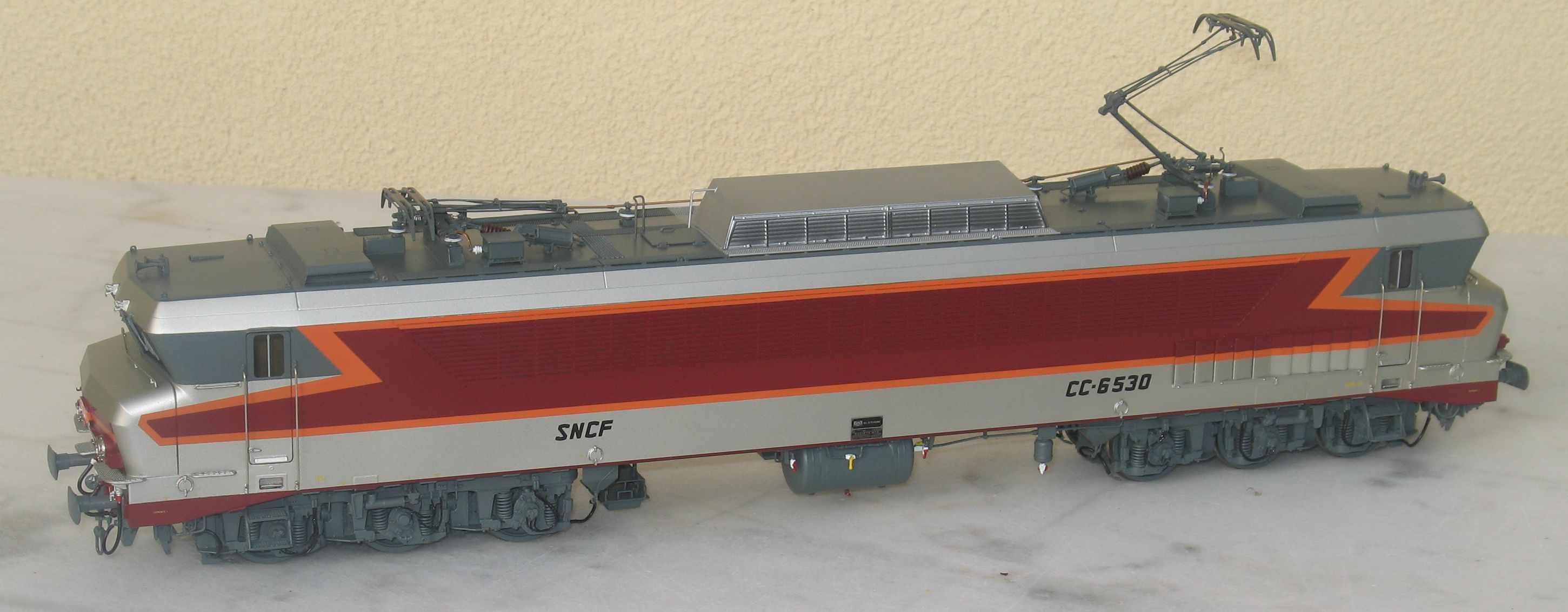

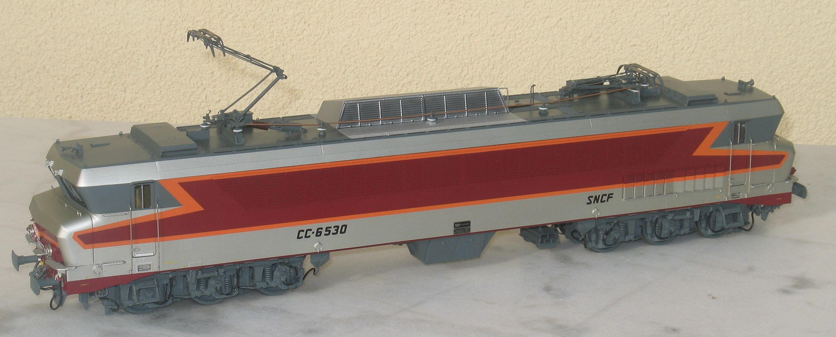

Le lanterneau a été peint à part, de la même teinte que le capot. Puis, les ventelles mobiles ont été peintes avec de la Tamiya à polir. Si c'était à refaire, j'utiliserais aujourd'hui de la peinture de marque Alclad qui propose une vingtaine de nuance de divers métaux. Ci-dessous, le résultat final.

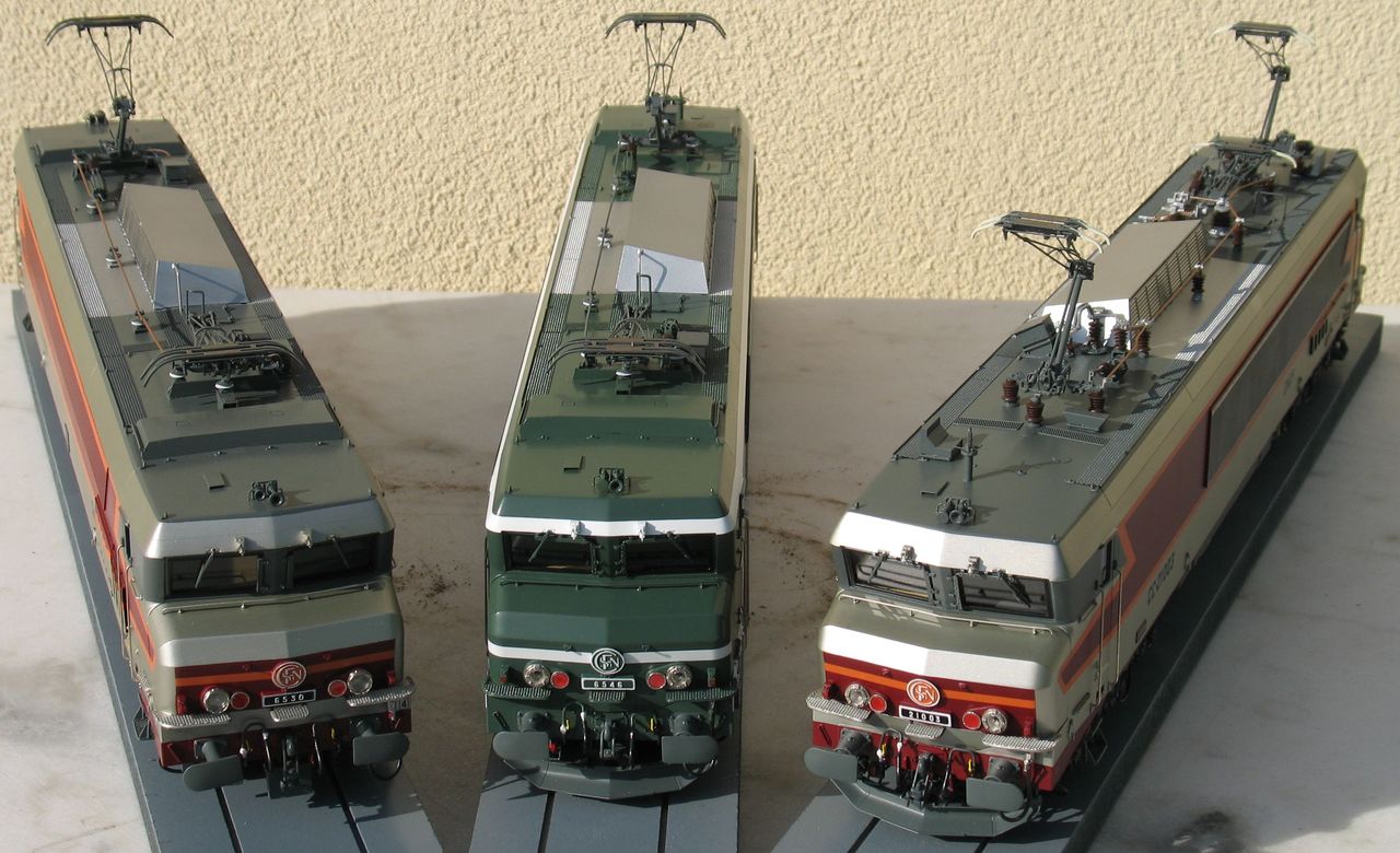

Comme ça ne suffisait pas, j'ai repeint la toiture de la CC 6546 "Maurienne" et de la CC 21003. Pour cette dernière, la vigilance a été à son comble compte tenu de la complexité de l'équipement de toiture à protéger.
L'isolateur central se "reflète" dans les ventelles d'aspect inox. Les persiennes latérales ont aussi été traitées "inox" avec de la Tamiya à polir.
