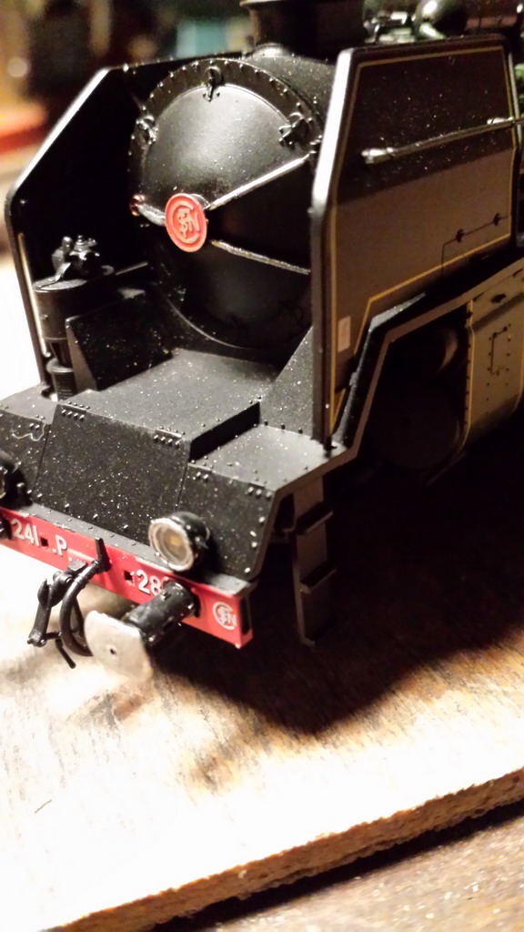

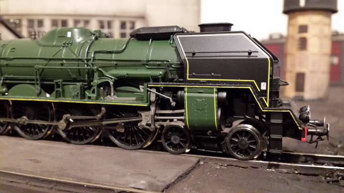

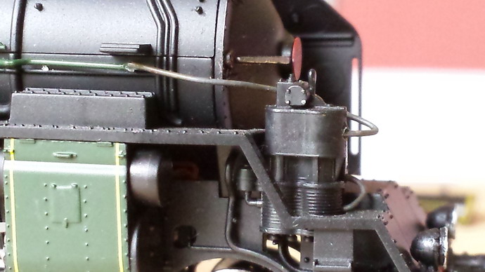

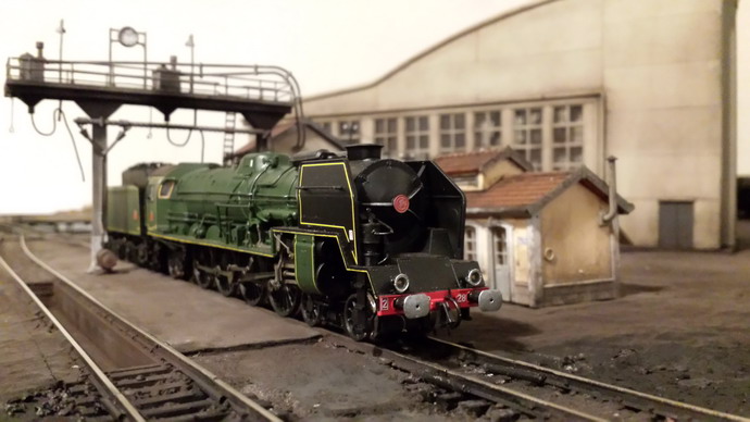

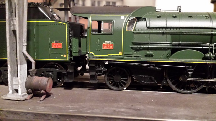

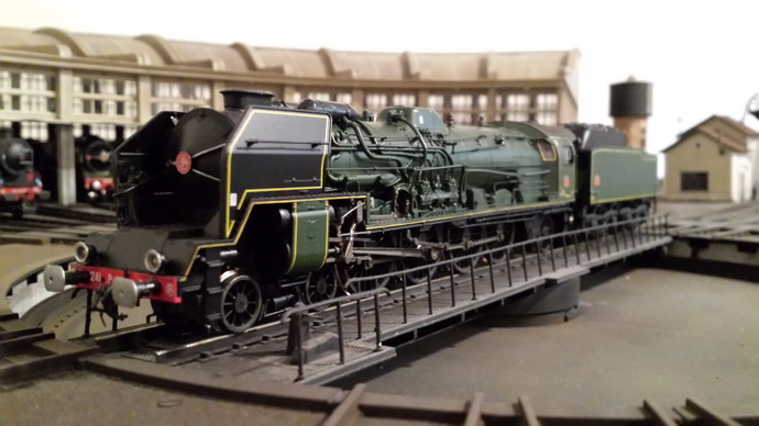

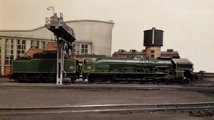

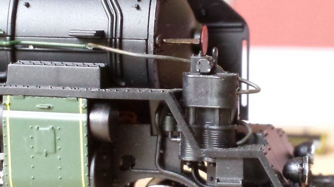

Merci Challenger60. Je vais voir ce que je peux faire pour le lest. Je ne sais pas si le SAV HJ pourrait me fournir un essieux bandagé. Les photos ci-dessus montre la P28 dans son état définitif. Ci dessous quelques éléments de modification/amélioration esthétique. Je précise que les grosses P de La Chapelle étaient briquées comme des sous neufs à l'image des Pacifics. Comme elles, étaient titularisées et dans le roulement des 232 R, S et U.
Puis consultation de la doc dont "les locomotives à vapeur unifiées 241P,240P, 150P" éd. LVDR . On y voit plusieurs photos de la 28.
. Pose des tuyauteries manquantes sur la pompe à air
. Suppression de deux conduites d'air qui doivent laisser libres les orifices de la traverse avant
. "Astiquage" du y de la porte de la boite à fumée et peinture des phares unifiés.
Ajout de filets jaunes au tire ligne et remplacement des plateaux de tampon par ceux de la 231E13 Rivarossi (qui a maintenant des tampons Nord), peinture des jantes en noir et patine de l'embiellage et du toit de la cabine.
. Peinture des fils de liaison électrique et ajustage des portillons du tender pour l'inscription en courbe. Le tender a maintenant du vrai anthracite concassé. La plaque "attention aux caténaires" est posée sur le devant de la hotte à combustible.
La tuyauterie de l'injecteur n'est pas montée. Elle gène l'inscription en courbe de 550. La timonerie de frein est démontée...elle s'accroche sur certains aiguillages équipés de contre rails renforcés en gare cachée... Il faut bien palier aux boudins trop fins pour mon réseau qui a des aiguillages de récup' des années 1970 (CASADIO) ...
Je reviendrai sur ce fil pour la suite dès que j'aurai équipé le tender

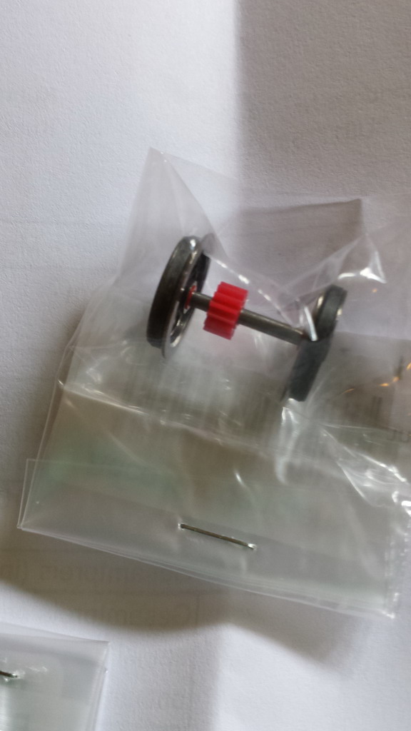

J'ai reçu commandé chez ROCO un essieu bandagé du 38A qui serait compatible avec le 34P HJ. Je n'ai plus qu'à démonter , lester...etc ..etc...

J'ai appliqué:

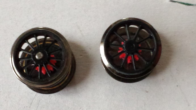

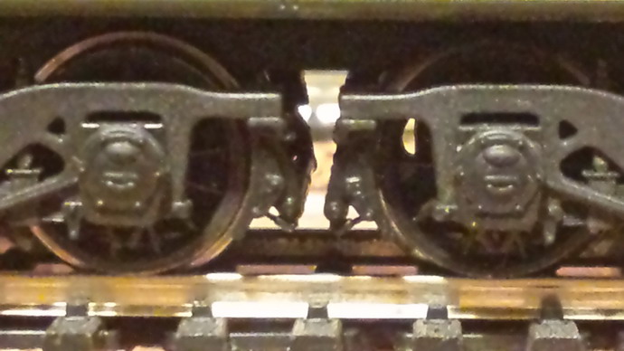

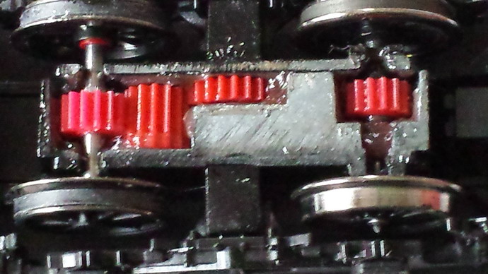

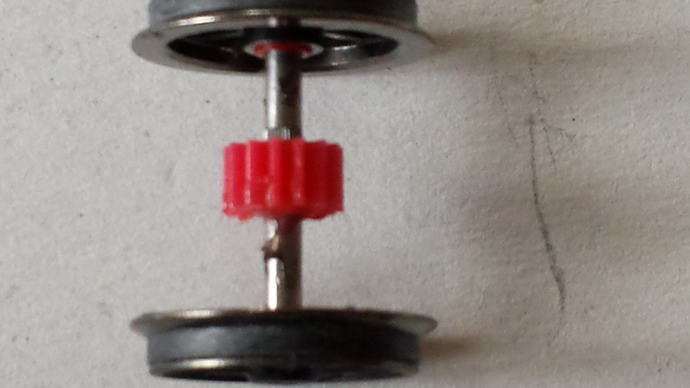

Retour sur la 241P28. Maintenant que mon réseau est bouclé dans les deux sens, il a fallu tester avec cette machine délicate dans la tenue de voie afin de repérer les défauts de pose. En plus, elle doit au moins tirer une rame de compo standard soit 8 voitures et un fourgon, incapable de la grimper en rampe de 20/000 sans modification. J'ai commencé par monter l'essieux du 38A ROCO. il n'y a pas le même nombre de rayons.
Je ferais avec....Les pièces se démontent facilement car elles sont encliquetées. L'engrenage semblable doit être décalé au milieu de l'axe. C'est assez facile de le faire avec un tournevis en prenant levier sur la face interne de la roue
Et on remplace:
Une fois monté, sur rail on ne voit pas la différence. Le purisme en prend un coup discret. D'ailleurs, l'essieux ROCO est bandagé aux deux roues se qui n'est pas le cas avec HJ défaillant au SAV

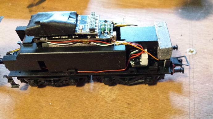

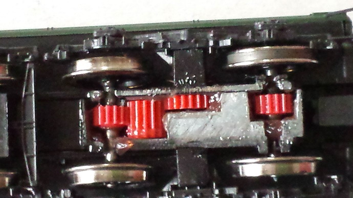

La caisse du tender se décliquette facilement
Pas beaucoup de place pour loger 10 gr dans la hotte et 20 grammes à l'arrière. Dans la hotte il faut isoler le lest:
L'engrenage ROCO étant légèrement plus large, le débattement de l'empattement rigide est plus faible et fait dérailler le tender si une cassure géométrique même légère aux raccordements de la voie est décelée. Il a fallu riper la voie 1 de 2 mm d'une courbe de R: 670mm...

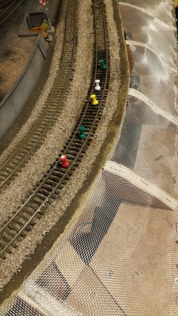

Les premiers essais montrent une amélioration sensible, tracte la rame en rampe avec quelques patinages (rail gras et essieux sauteur) mais je n'ai pas terminé. L'essieux moteur n°1 de la locomotive a tendance a sauter dans les courbes vers l'extérieur . Les courbes ne descendent pas au dessous de R:550mm et en ligne c'est 610 et 670mm. Je soupçonne un cabrage de la machine et un frottement du chassis du bissel sur la traverse de la cabine. Je piste aussi des défauts de profil en long de la voie. A suivre...
