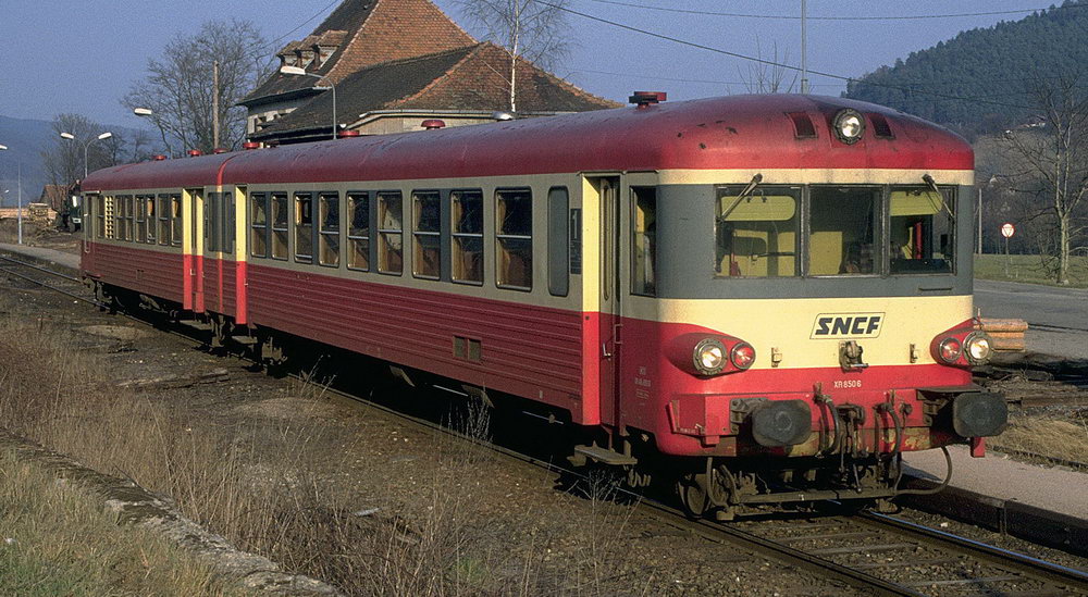

Hello Romain,
voilà une nouvelle qui me ravit (rachat de la souscription d'une connaissance au prix plancher) et qui intéressera également 2 autres amateurs souscripteurs de cette version et qui commençaient à avoir quelques doutes.

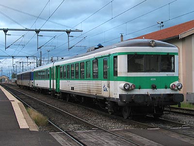

(cliché site AMJL)
Voici à quoi ressemblera ce X 4614 de Marseille : la rame parfaite pour un omnibus Alès - Génolhac en 1989 ! 8-)
Merci à A. GOLETTO pour les informations et les précisions transmises sur le sujet ! :yin

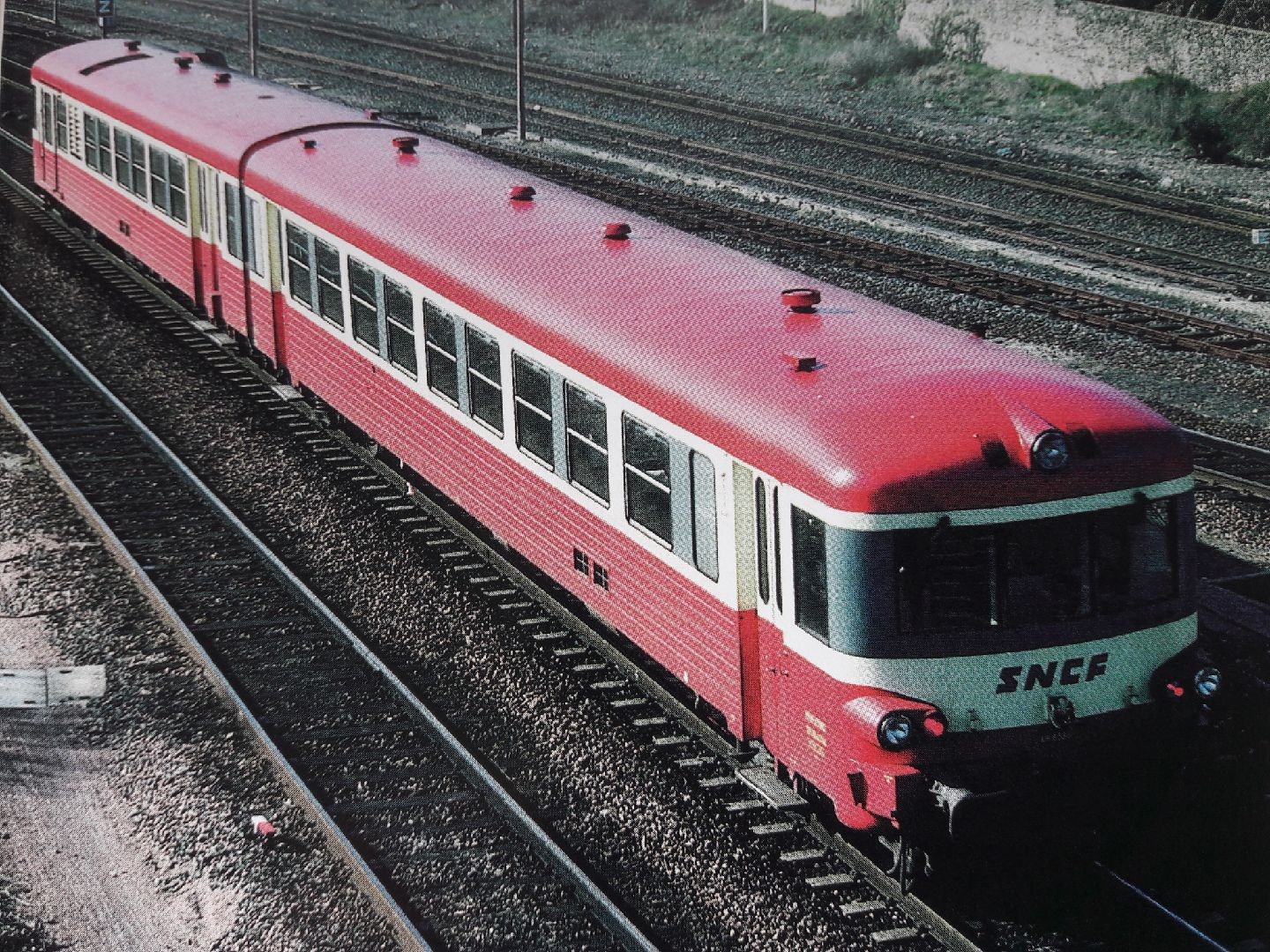

et voici en cliché ce que devrait être le X 4416 (V5A) :
gros logo SNCF frontal et marquages de classe sur cartouches rouges.

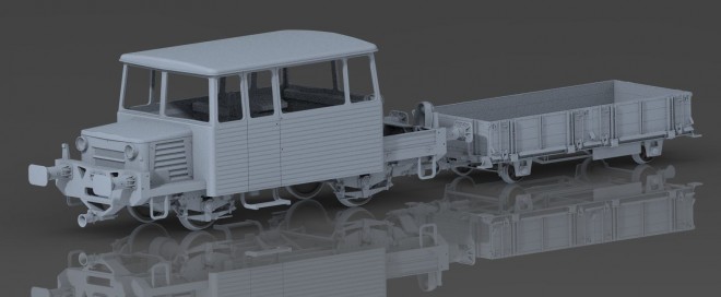

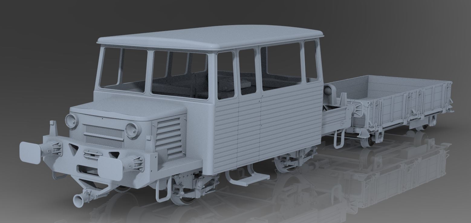

du nouveau au sujet des drainsines DU65, AMJL a mis en ligne des vues 3D du modèle...
Bien joli tout çà... :coeur1:

en effet, c'est bien beau David !
mais cela ne fait pas avancer les 67000 :H2:
moi qui avais juré qu'elles étaient sur le cargo bloqué sur le canal de Suez, je vais revoir mon hypothèse :ange:

X2819 a écrit:Bonjour,
Cordialement, David.
C'est dommage que cette vue 3D ait été faite avec une perspective cavalière, ça déforme un peu l'ensemble. :cry:
