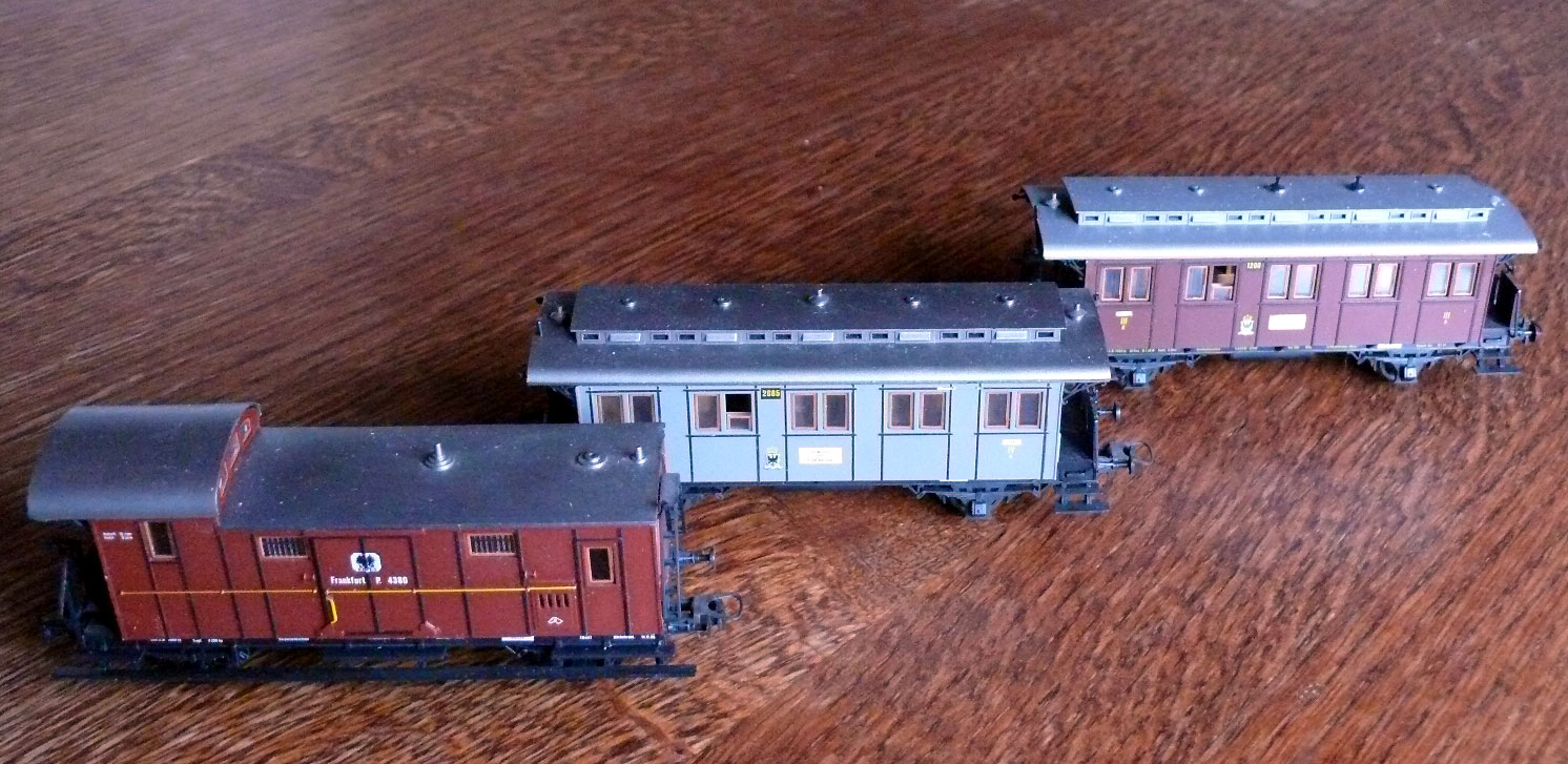

bonjour et bonne année à tous .
je viens de recevoir ces voitures DRG :
quelqu'un pourrait-il me renseigner sur les feux de fin de convoi (nombre et emplacement) pour le fourgon ?
merci d'avance !

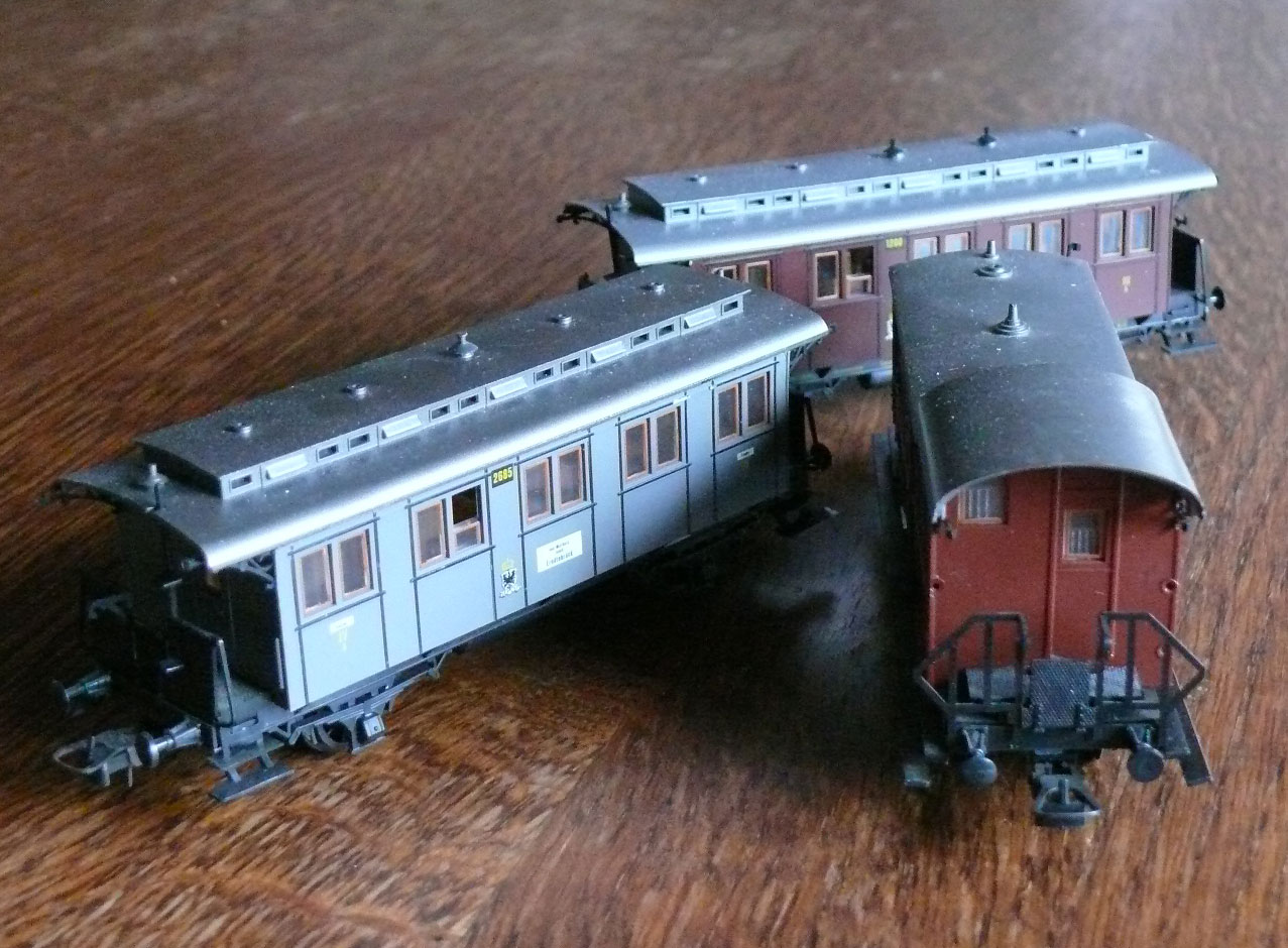

Salut. Tes voitures ne sont pas "DRG". Elles sont "KPEV" (Königliche Preußische Eisenbahn Verwaltung) en livrée d'avant 1914. C'est de l'époque 1. Le fourgon est un Pwi Pr 91. Il n'y a pas de feux de fin de convoi intégrés à la caisse. On plaçait une lanterne à droite sur le garde-corps de la plate forme.
Les trous que l'on voit à l'arrière de la caisse sont pour des mains montoires.
De plus, à cette époque, le fourgon était en tête de train derrière la locomotive.

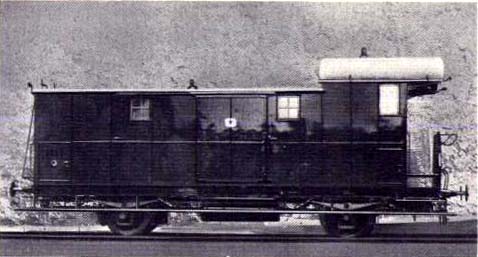

Une photo d'époque du vrai:
Fourgon prussien Pwi Pr 91
Fabrication Görlitz.
Signification de l'immatriculation Pwi Pr 91:
Pw = Packwagen = fourgon
i = avec passerelles d'intercirculation
Pr = Preußische Bauart = fabrication prussienne
91 = 1891 = année de première mise en service
L'intérieur était éclairé au gaz. On voit le bas du réservoir sous le châssis. Le chauffage était par poêle à boulets de charbon.
