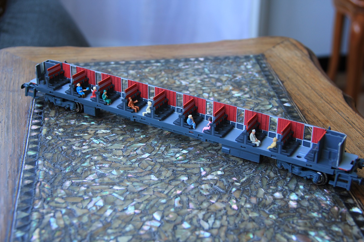

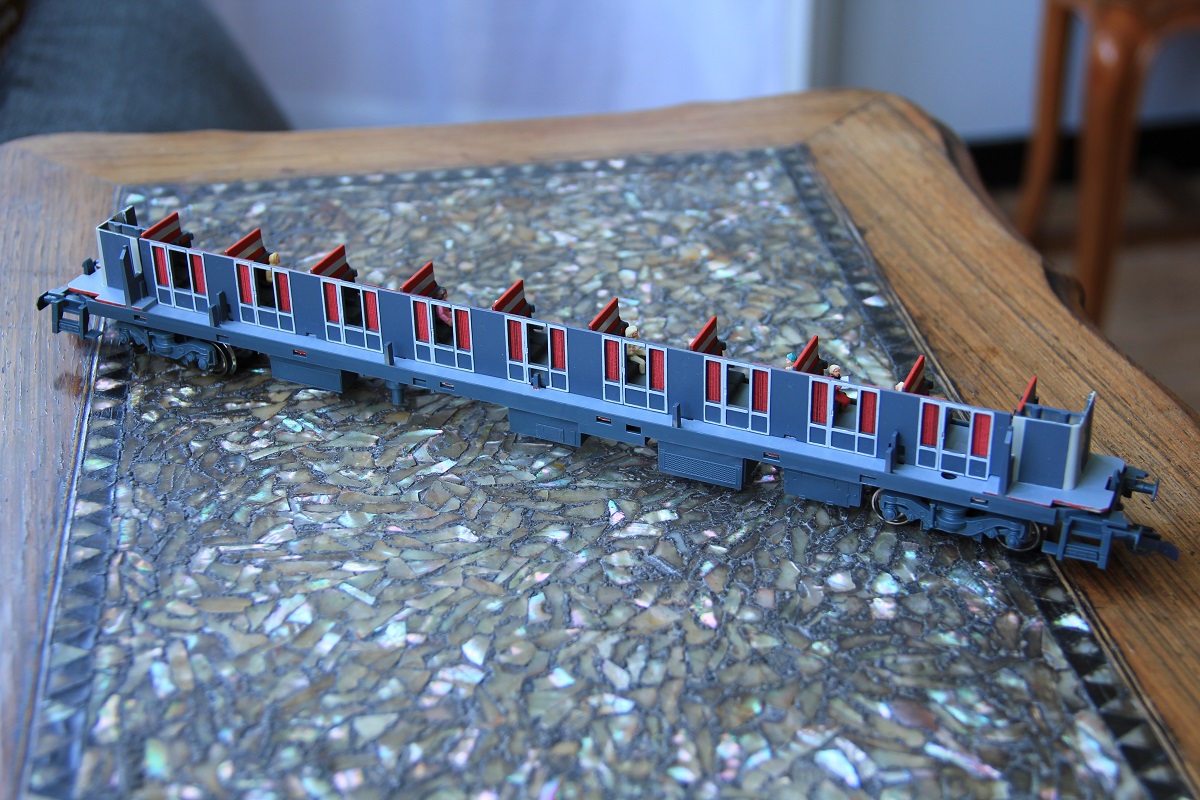

Pour info,voici mon interprétation de ces couleurs sur une voiture A9u Roco.
Bonne journée.

PS: très belle modélisation! les joints/encadrements de portes sont superbes! :o Avec quelle peinture avez-vous réalisée cette mise en peinture?

Voici les couleurs Humbroll utilisées:
Sièges: gris 32 tetieres rouge 60
Cloisons compartiment: latérales rouge 60 tranversales et bas de portes gris 125
Cloisons couloir: gris 125
Cloisons zones d'accès: gris 129
Portes locaux service,armoires techniques: gris 125
Sol: gris 128
Les miroirs sont réalisés au moyen d'une étiquette autocollante blanche.Prédécoupage des miroirs sur l'étiquette (18 mm x 2,5 mm de mémoire) puis mise en peinture de l'étiquette avec métal 11.

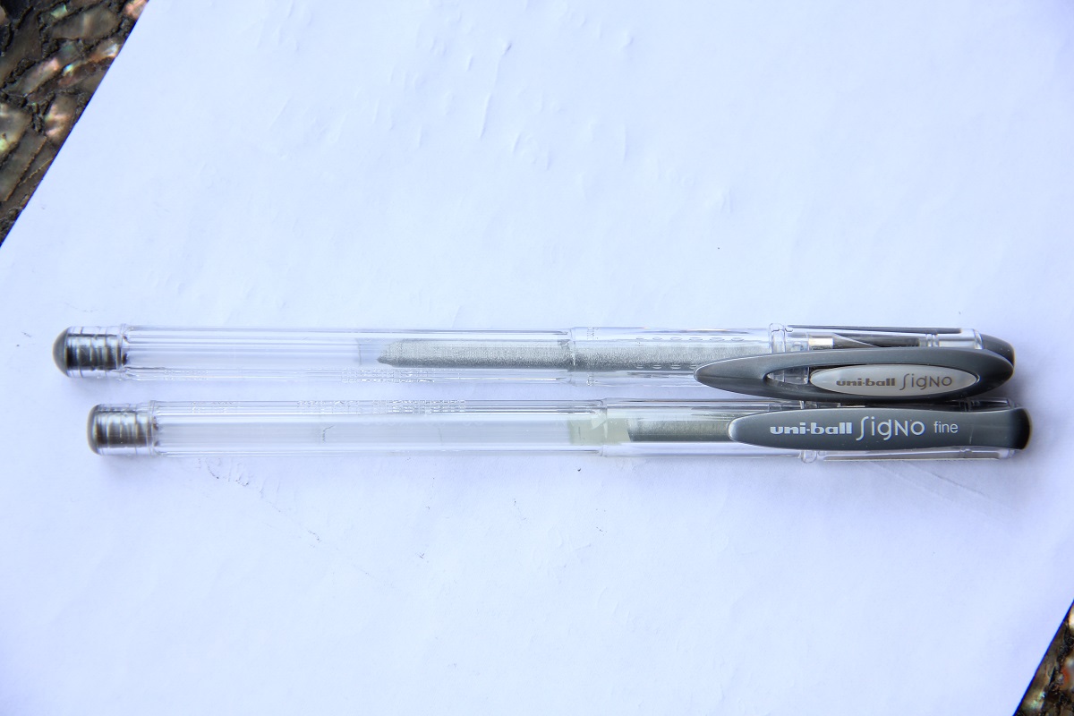

Les encadrements de portes ont été réalisés avec un stylo à encre métallique Uniball Signo
Bonne journée

Merci beaucoup pour les couleurs, je ne pensais pas qu'un stylo pouvait marquer convenablement du plastique! Merci pour cette info! ;)
