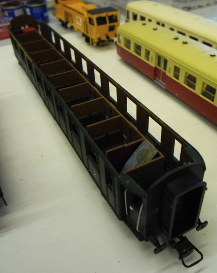

je viens d'acheter une voiture OCEM RA Jouef-Champagnole d'occassion pour une bouchée de pain. Après quelques améliorations extérieures, je voudrais attaquer l'aménagement intérieur et lester un peu cette voiture pour améliorer son roulement.
Mais voilà le problème: Comment l'ouvrir?!? Peut-être que j'ai mal regardé, mais j'ai rien trouvé qui pourrait servir à l'ouverture...
Normalement, je suis connu comme "charcutier qui ne rigole pas" ( :lol: ), mais là... :mur:
Merci d'avance d'éclairer ma lanterne :lol:
Amitiés
Jo

Sur les "nouvelles" versions HJ, c'est le toit qu'il faut déboiter. Y aller doucement par les dossiers. Les premières versions sans aménagements, je ne sais pas. :oops:
Rapide 424
Re: Question bête sur voiture OCEM RA Jouef...
20 Avr 2013, 15:43
En principe, le toit et les vitrages latéraux forment un ensemble unique. Il faut trouver la ligne de joints et tirer doucement le toit vers le haut. Au besoin s'aider d'une lame fine en faisant très délicatement levier.
(Essai fait sur les modèles les plus anciens, sans marchepieds, peut-être que la démarche est différente sur les dernières productions)

Je confirme ce que dit le Basque, le toit était solidaire des vitrages donc gaffe de ne pas rayer ni la caisse ni le toit... :bof:
Jo, tu nous postes des photos de ton bricolage s'il te plait ? :cool:

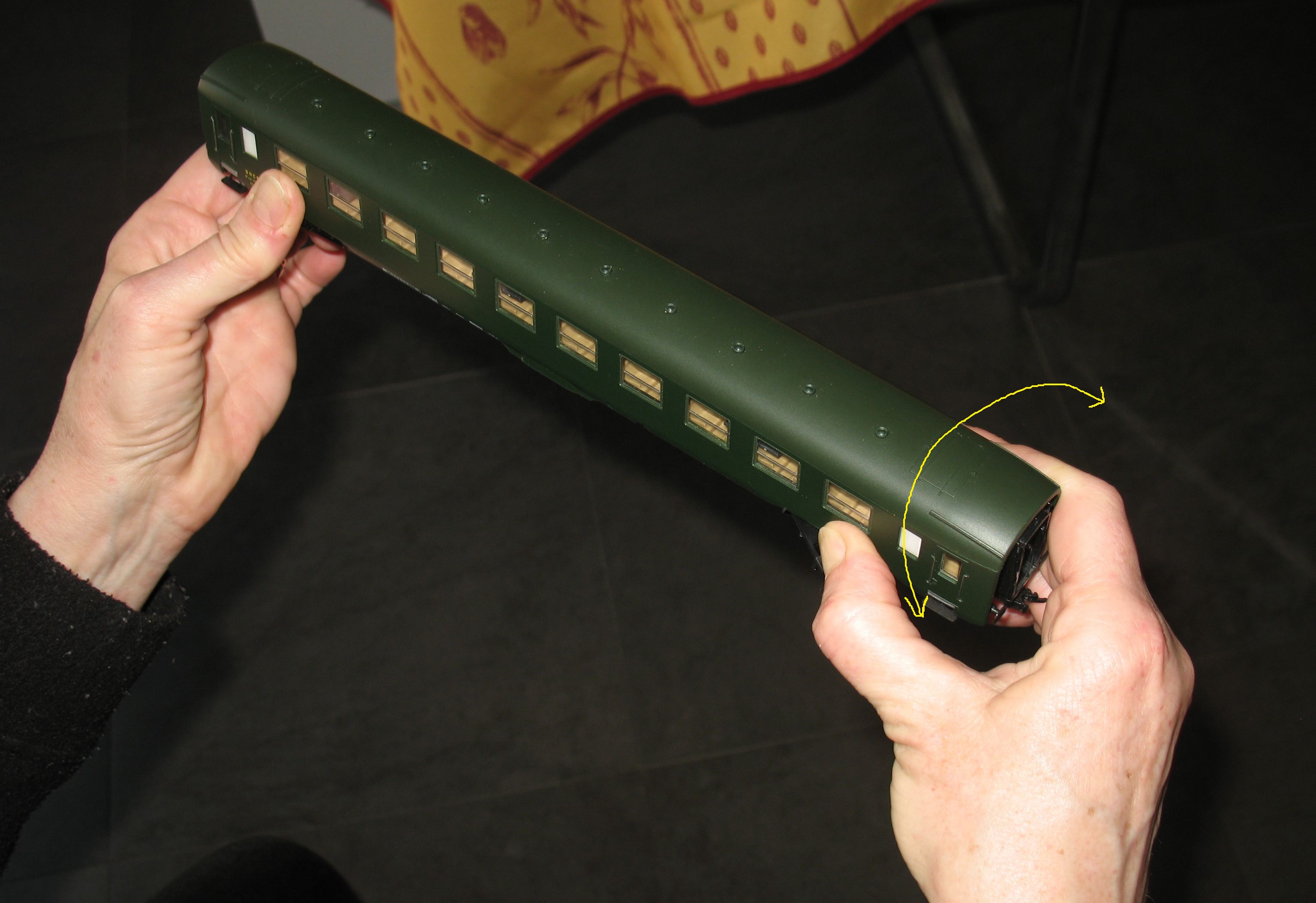

Si je me rappelle bien, le toit accompagné des vitrages sort de la caisse en vrillant légèrement cette dernière. Cela permet ensuite de la retirer sans utiliser d'outil: combien de modèles ai je vu qui avaient été massacrés en essayant de faire levier entre la caisse et la toiture avec un tournevis! Le plastique de nos modèle est tendre: si l'on y appuie un outil cela fait des marques et des trous à coup sûr!

La proposition d'Olivier est la bonne. Il faut prendre la voiture en main(s) et vriller la caisse alternativement de droite à gauche. Si tu t'y prends bien, l'ensemble toiture/vitrage va monter tout seul !

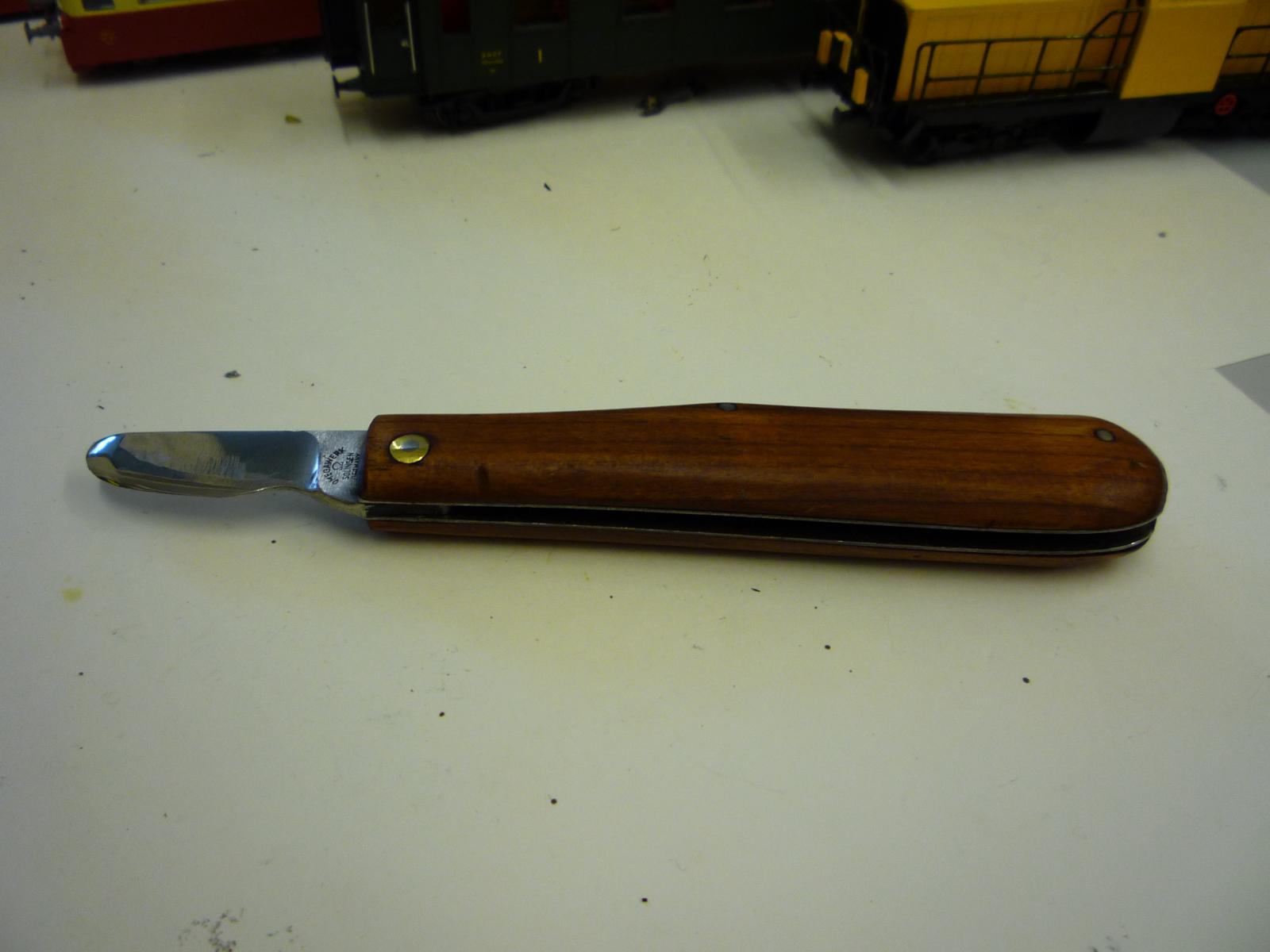

J'ai finalement réussi en vrillant la caisse et avec l'aide d'un ancien outil d'horlogerie qui normalement est utilisé pour rétirer les couvercles des montres.
Je vous poste des photos dans la journée! Le but, c'est d'améliorer l'aménagement intérieur de cette voiture et de la lester un peu pour qu'elle roule mieux.

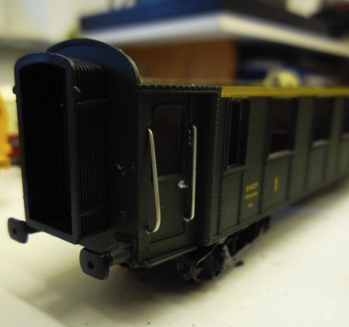

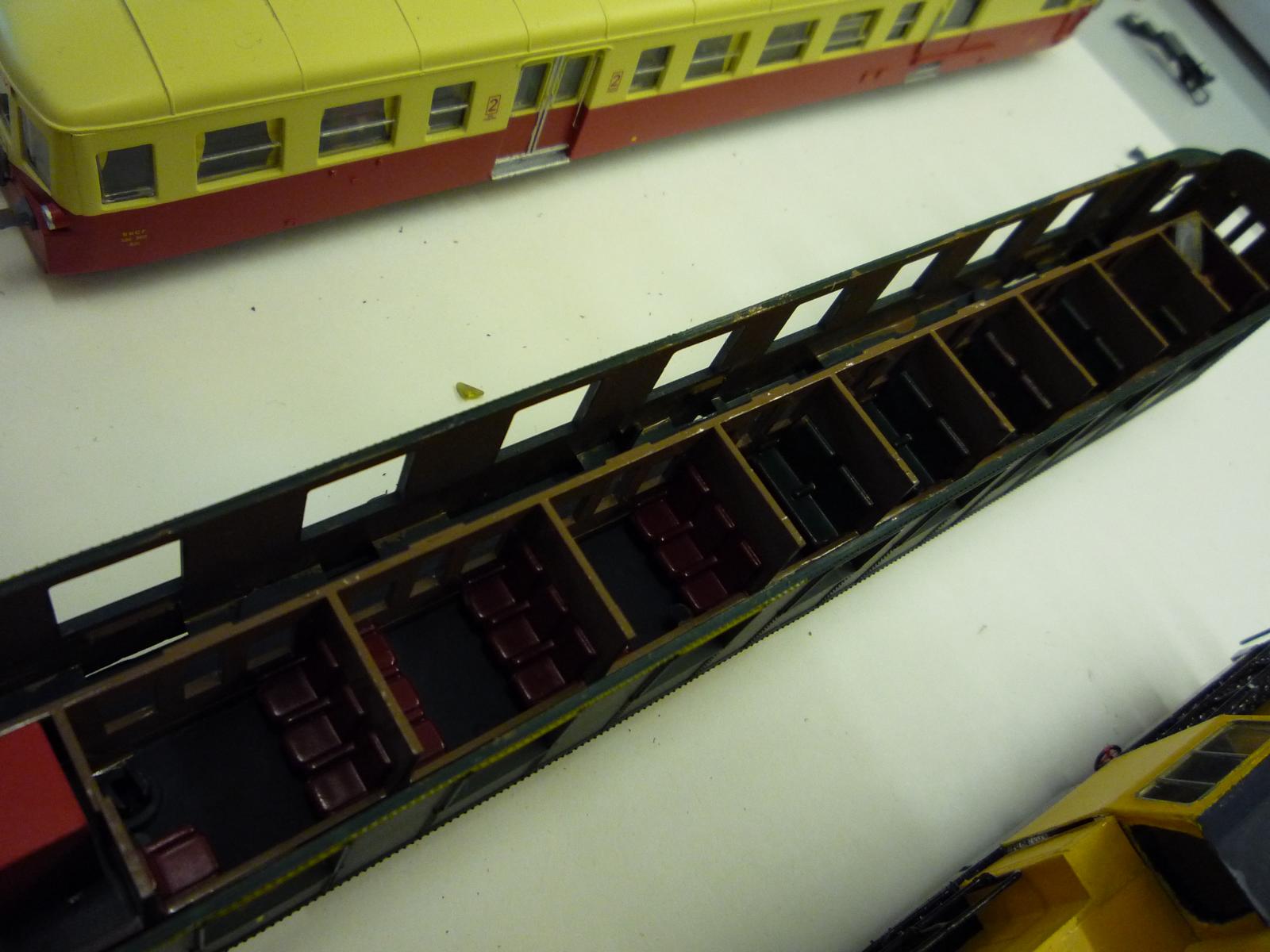

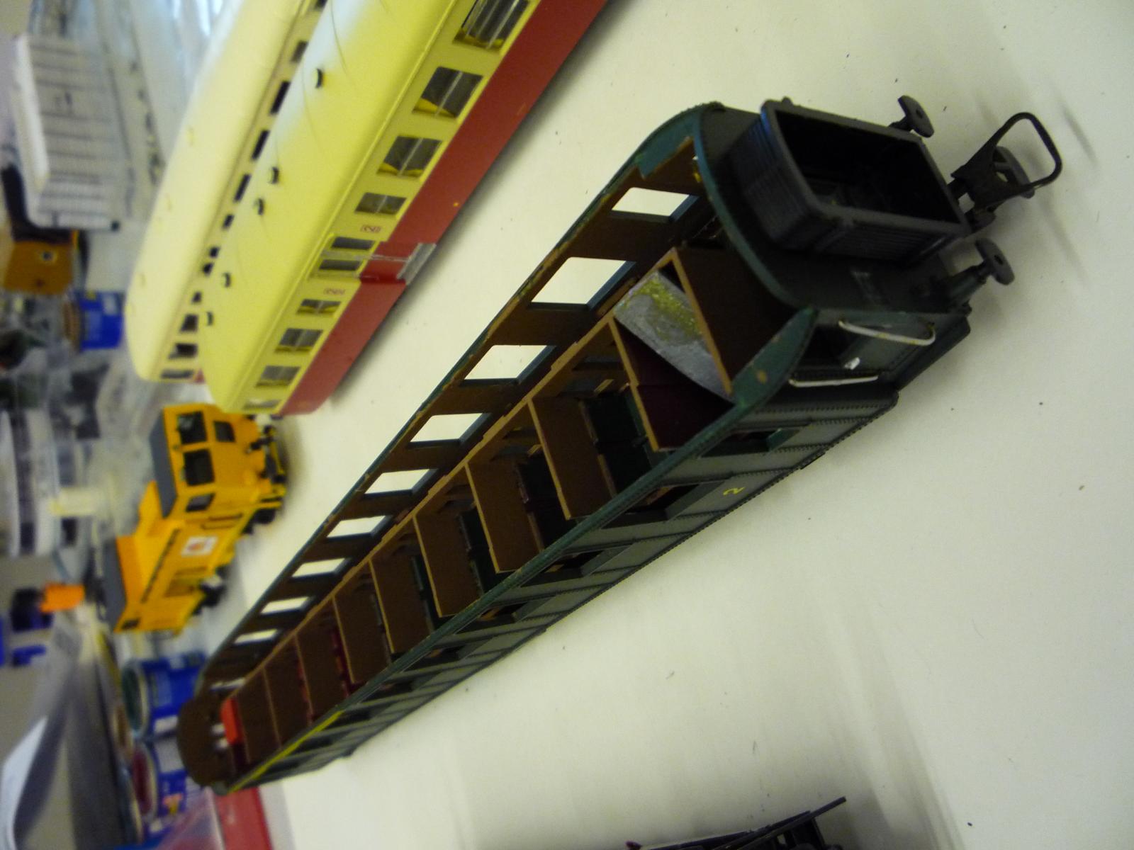

voilà le boulot:
Je ne sais pas si les couleurs des sièges sont réalistes (je crois que la réponse est non :siffle: ), j'ai utilisé les mêmes que pour les voitures Romilly que je suis en train de refaire. En tous cas, c'est mieux qu'avant :lol: :lol:

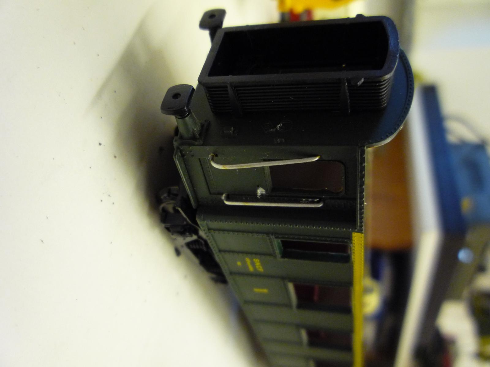

Rambardes refaites:
Et voilà l'outil qui aide à séparer la toiture de la caisse sans dégats:
Je vais continuer par l'ajout de personnages et par la réproduction des marchepieds.

Merci Jo, mais en tournant les photos dans le bon sens, c'est peut-être mieux ?
:cool: :cool:
Ferro
Messages: 1976
Messagepar 150Y17
21 Avr 2013, 19:02
Oups :mrgreen: merci!
