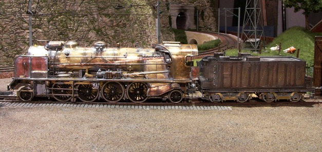

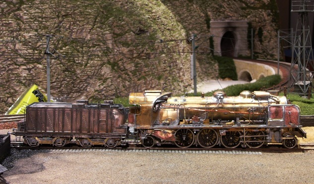

j'arrive tout doucement au bout de ce kit et je me pose une question à son sujet:
Dois-je passer par la case sablage ou un décapage classique suffit-il?
En effet c'est plein de petits recoins difficilement accessible à mes gros doigts.
Je n'ai pas encore de sableuse, aussi si ce passage est obligatoire, que me conseillez-vous?
