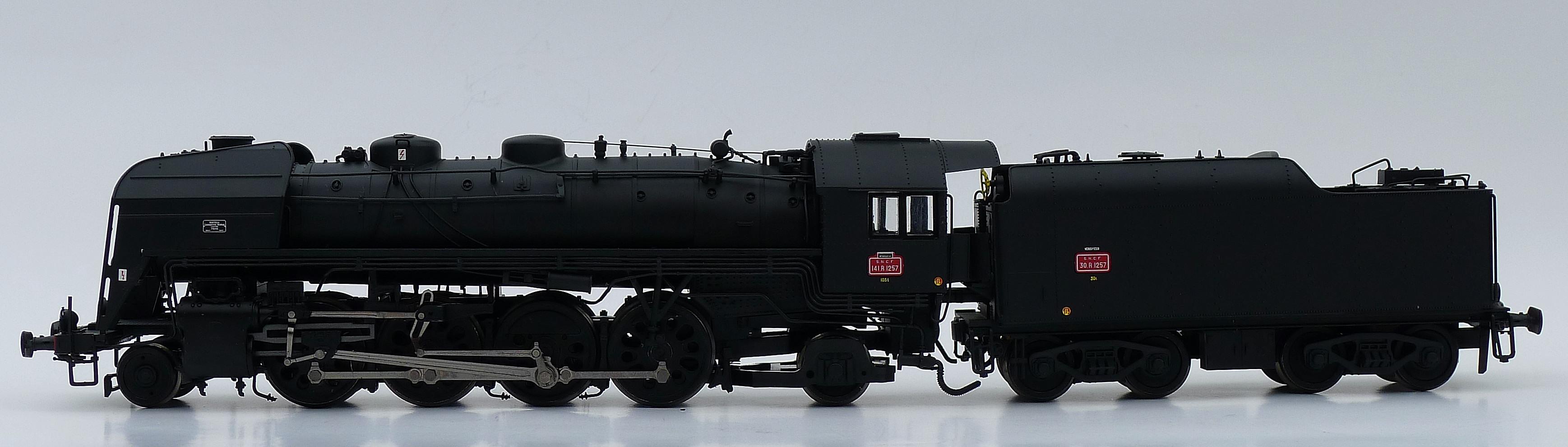

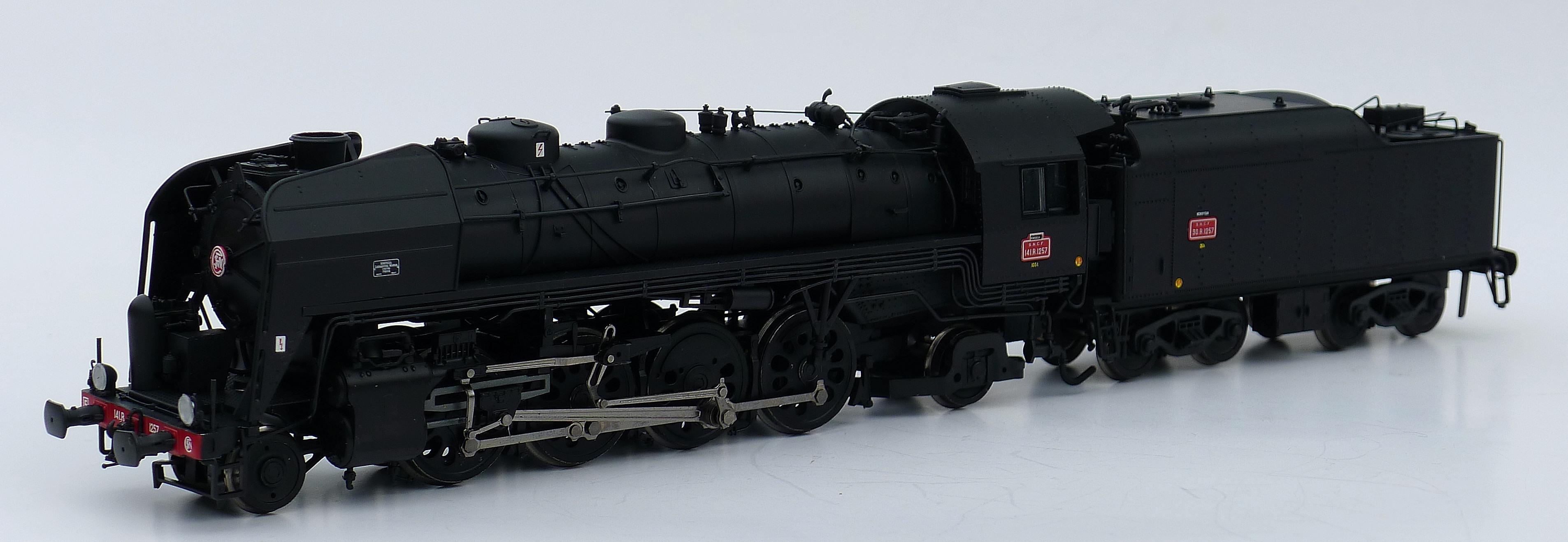

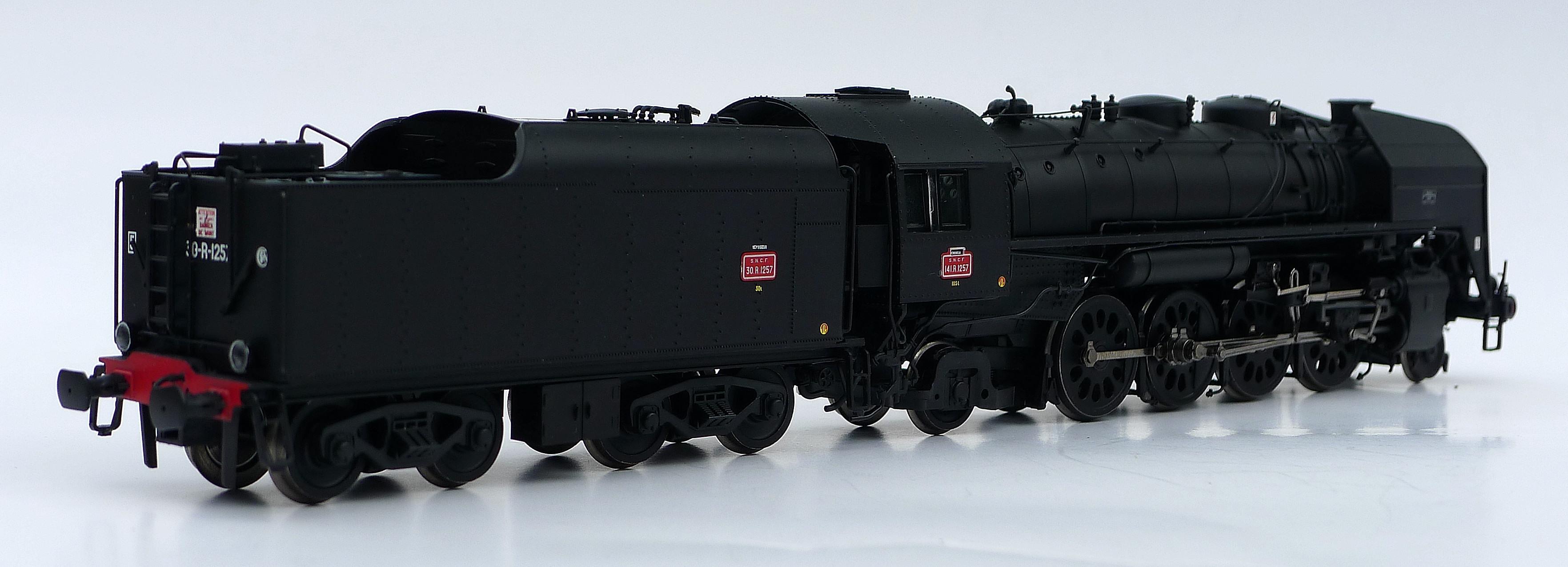

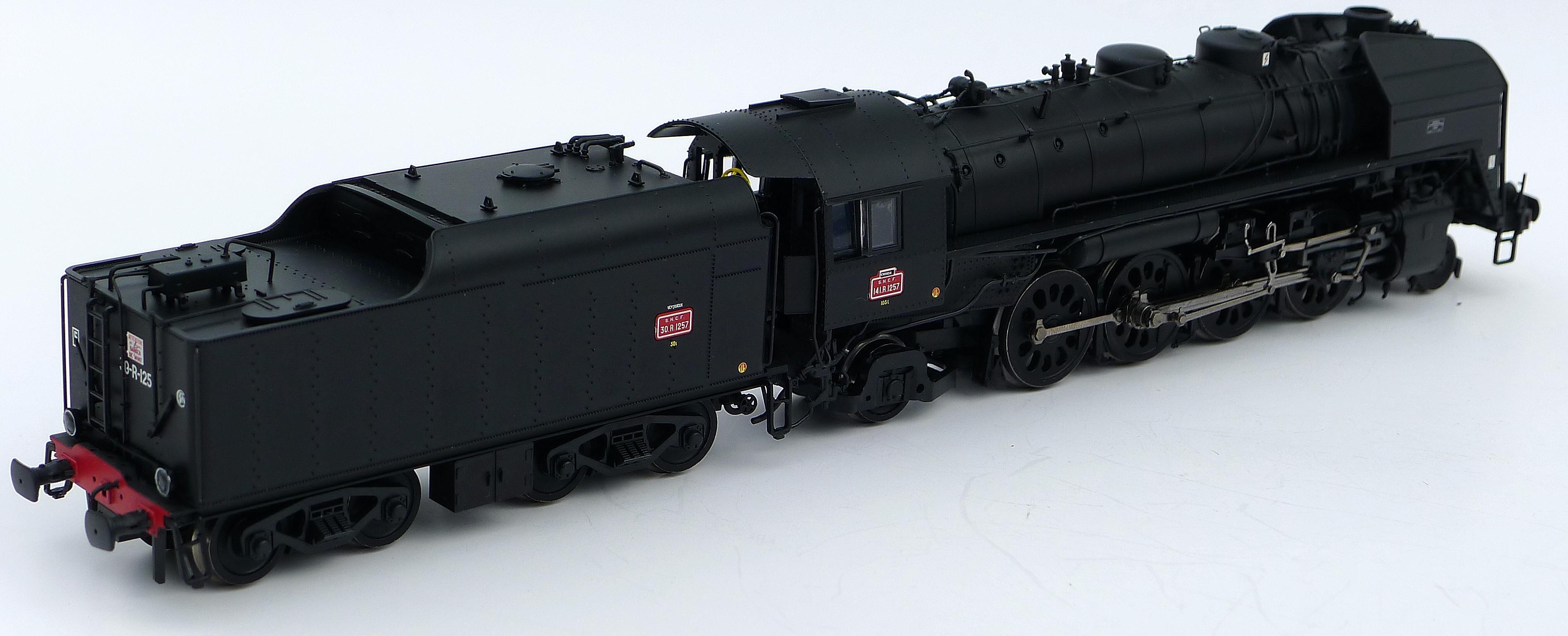

Ben oui Michel, le réalisme d'un modèle est subjectif, car on sait tous que le modèle est très différent de la réalité divisée par 87!! J'ajouterai que le train de roue est remarquable de finesse sur ces machines HJ, avec des boudins fins pour des production "indus"

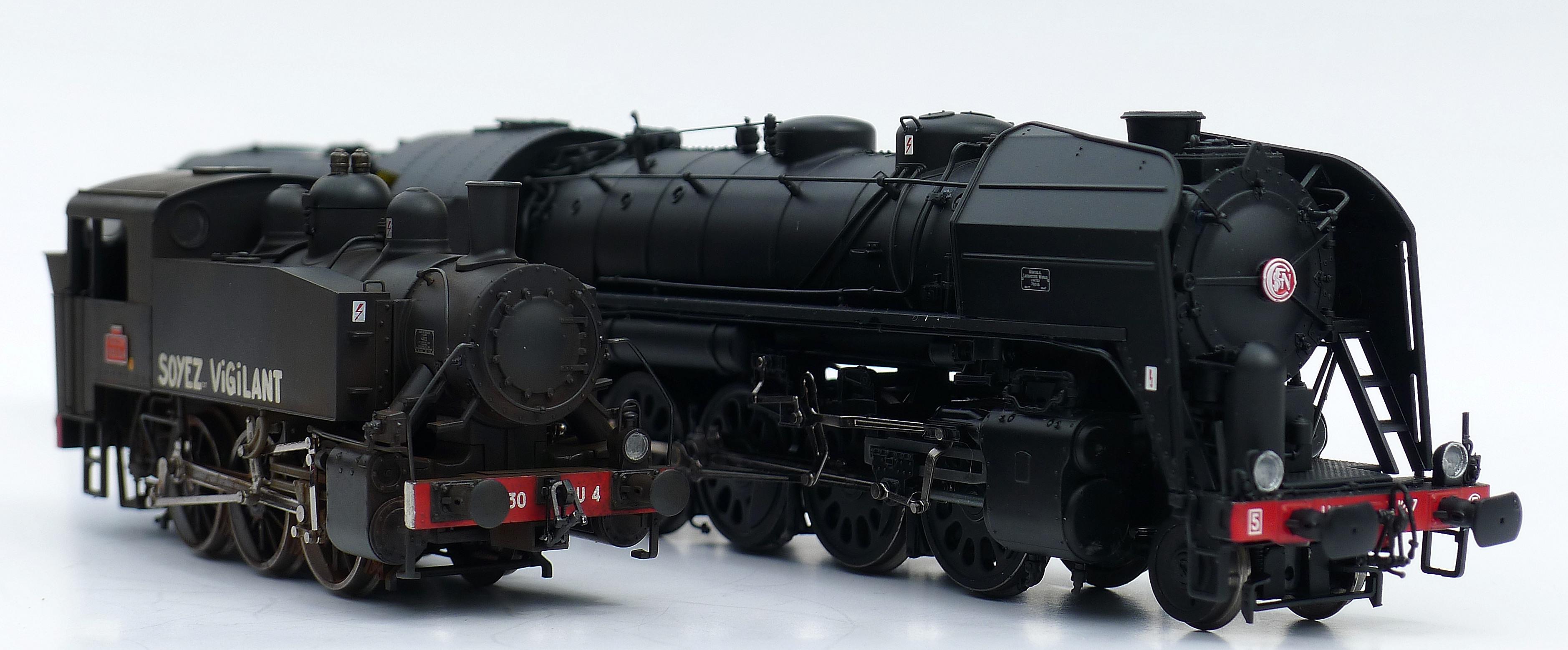

Quelques photos de la dernière née, une Fuel à tender petite capacité et roues BoxPok, de la région Sud Est (va falloir que je trouve une bonne raison pour lui faire intégrer mon parc de machines Est, mais au final on s'en fout.... :siffle: )
Et en compagnie de sa petite soeur US:
