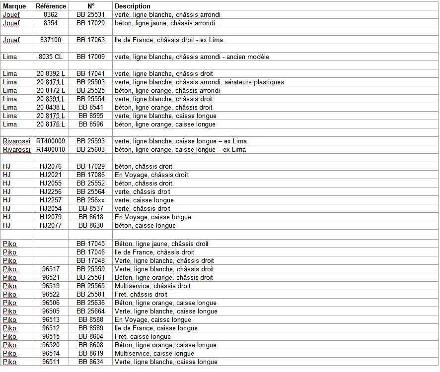

Pour commencer, un état des lieux
Pas sûr que le liste soit complète, et pas sûr que tout les modèles listés soient effectivement sortis dans le commerce.

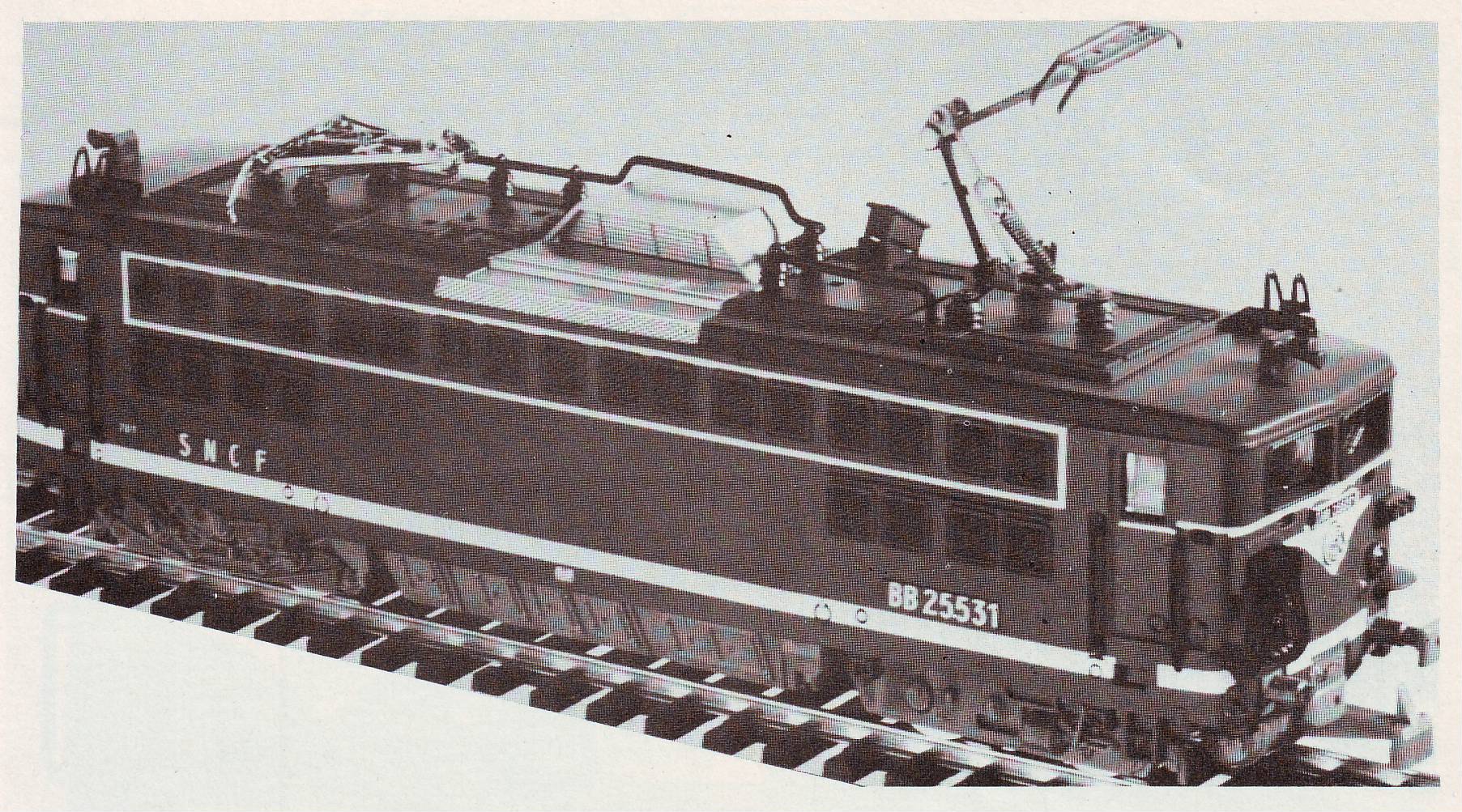

Les premiers modèles Jouef, ici la BB 25531
(source IDR n°150 de 1976)

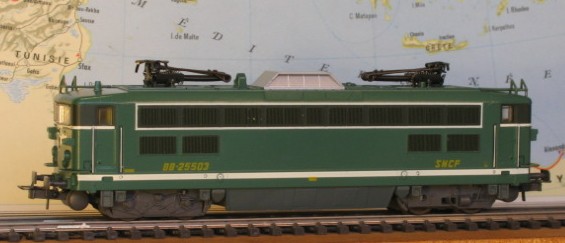

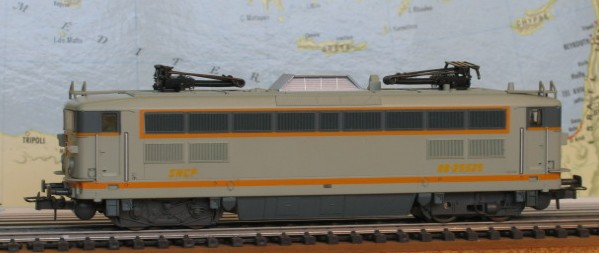

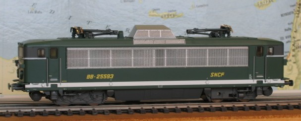

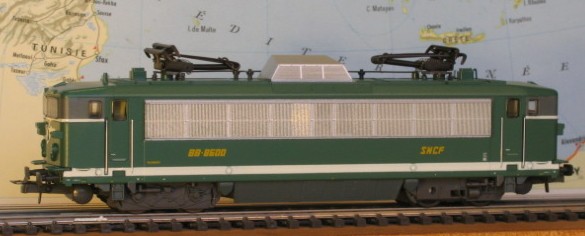

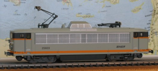

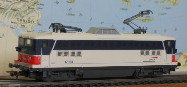

Quelques images de modèles Lima ou ex Lima (BB 17063 Jouef et BB 256xx Rivarossi)

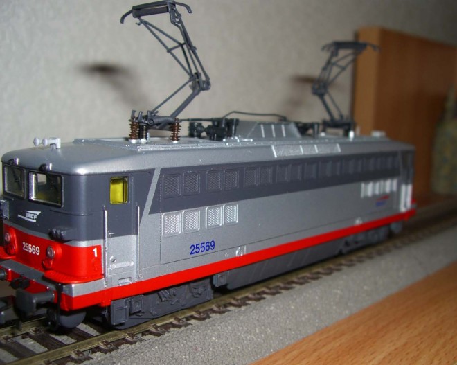

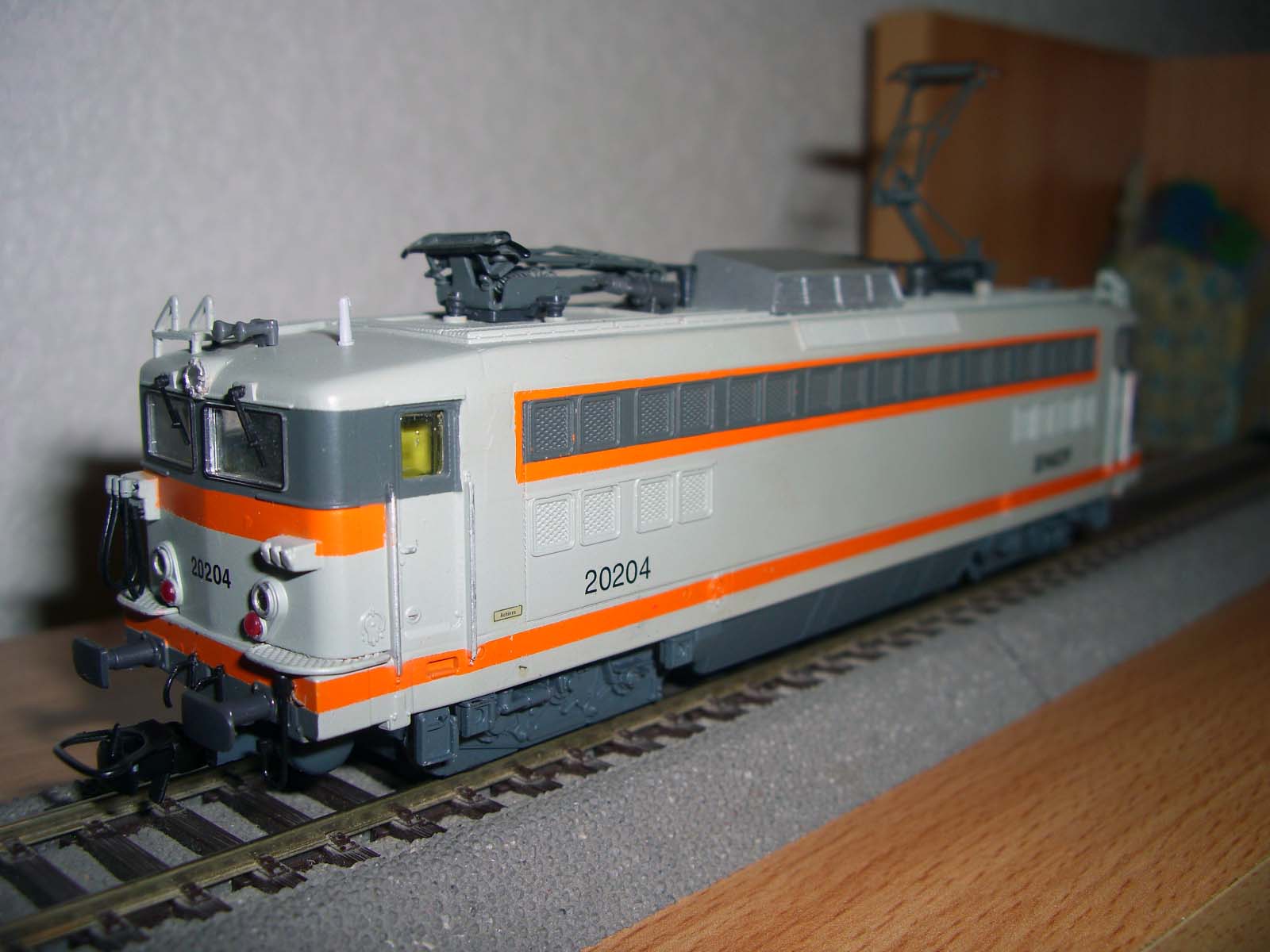

Ah la 20200 ......
Un de mes premiers modestes bricolage , qui remonte à quelques années ....

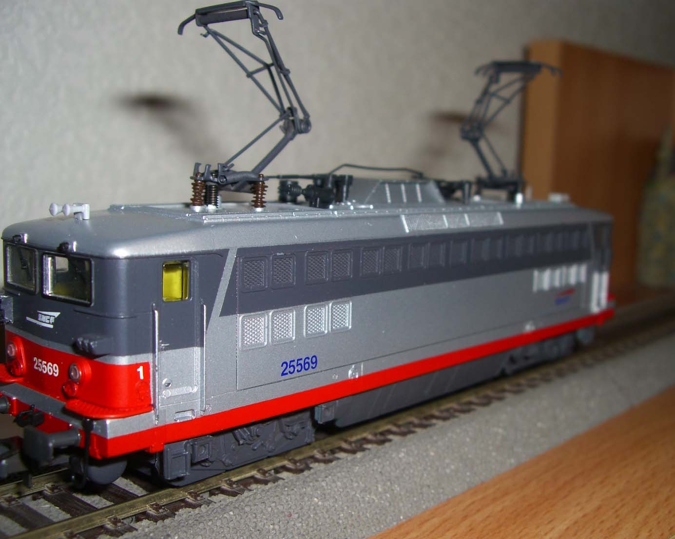

Ainsi qu'une 25500 " présidentielle" du fait du numéro de série ....
CC 6574

Salut à son UMF,
Laquelle 25569 fût la machine avec laquelle je fis ma 1ère journée de service à mon compte un samedi matin de 1997 (je m'en souviens comme si c'était hier):
- HLP Achères - Mantes la Jolie
- MA100 Mantes la Jolie - Valenton via la GC Nord
- HLP Valenton - Achères via le même itinéraire.
Plus qu'un bon souvenir... :D

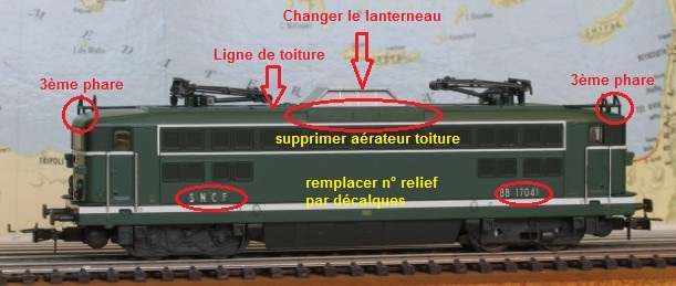

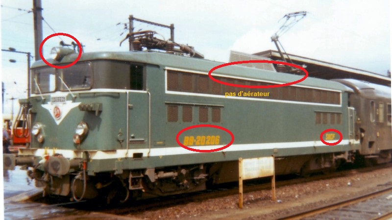

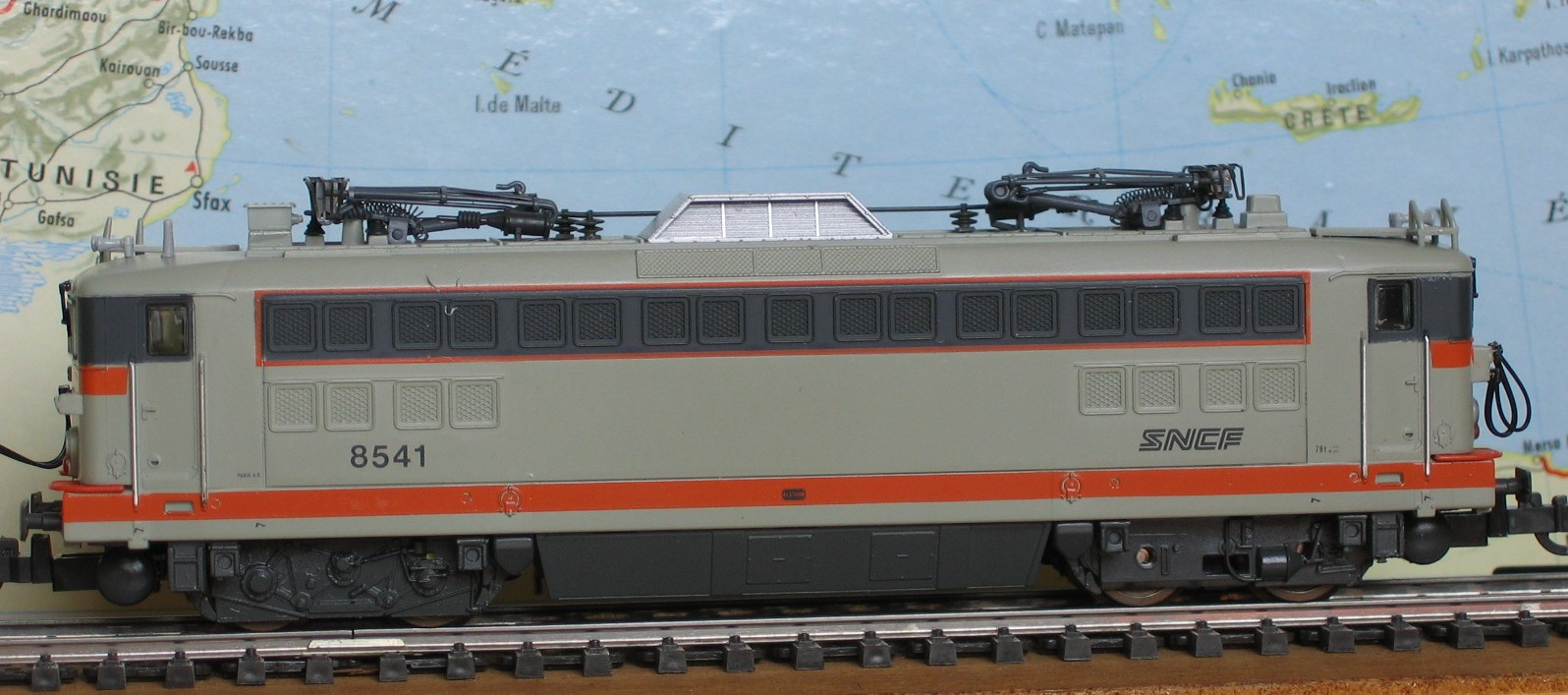

En ce qui concerne les BB 20200, il faut se souvenir qu'il s'agit d'une variante des BB 17000, d'ailleurs, il avait été question de modifier une douzaine de BB 17000 en 20200.
Donc pour faire une BB 20200, partons plutôt d'une 17000, mais ce n'est pas impératif
Les modifs sont minimes. Penser aussi à changer le lanterneau pour un modèle de 25600 ou 8600 ou équivalent (voir messages de CC 72095 et CC 6574 ci-après)
Le plus difficile est sûrement de supprimer proprement la grille d'aération en toiture car cela implique une reprise de peinture (*).
En partant d'une machine "béton", on s'épargne la suppression de la numérotation en relief (j'ai une BB 8541 Lima réservée à cet effet, ce qu'a peut-être fait CC 6574)
Mais il serait tellement plus simple que HJ ou Piko s'y colle !!
(*) Si on suppose la transformation de quelques BB 17000 en 20200 réalisée, on peut conserver cette grille, et numéroter la machine dans la série BB 20214 à 20225, mais c'est de la fiction plausible !
Modifié en dernier par EC64 le 27 Mai 2013, 18:58, modifié 2 fois.

Messagepar CC 72095
27 Mai 2013, 18:05
tu semble avoir oublié le lanterneau du genre grande taille tiré d'une machine longue 25600 .gb
gb
