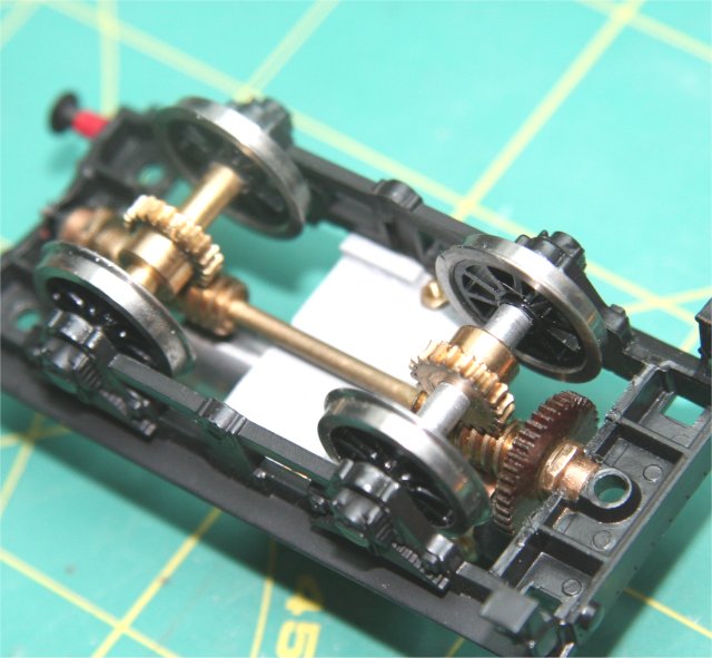

j'ai tenté de digitaliser une Bourbonnais avec 3 décodeurs pour essais (Kuen T125, Esu Lokpilot et D&H DH10-3)
résultats: ce "moteur" est une m**** infernal...ralentis extrêmement médiocre, consommation très importante (je n'ose pas imaginer le rendement...) quand à la souplesse et régularité, c'est pas la peine d'y penser :mur: :diable2:
ces essais on été faits moteur sans essieux en plus :roll:
bon, il date de la préhistoire de Rivarossi quand même :mdr: et c'est le même que l'on retrouve de la ref 1344 des années 80 à la Club Jouef 824700 :siffle:
un autre truc, la prise de courant est en quinconce sur cette machine: le tender à une polarité, la machine l'autre et liaison par la barre d'attelage... pas terrible :gne:

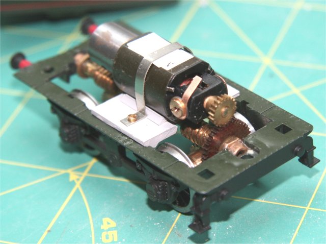

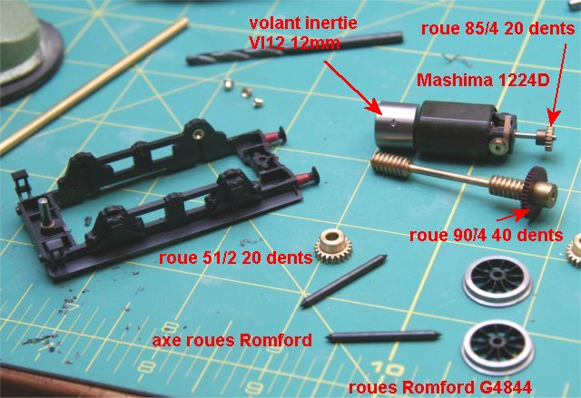

mon conseil: re motoriser par ces propres moyens (j'avais commis ça sur un autre forum vers 2007 :siffle: ) ou avec une solution toute faite comme Apogée Vapeur :!: cela à un cout bien sur, mais un simple changement de moteur n'est pas évident du tout :cry:
qlq photos de mon bricolage d'èpoque ;)

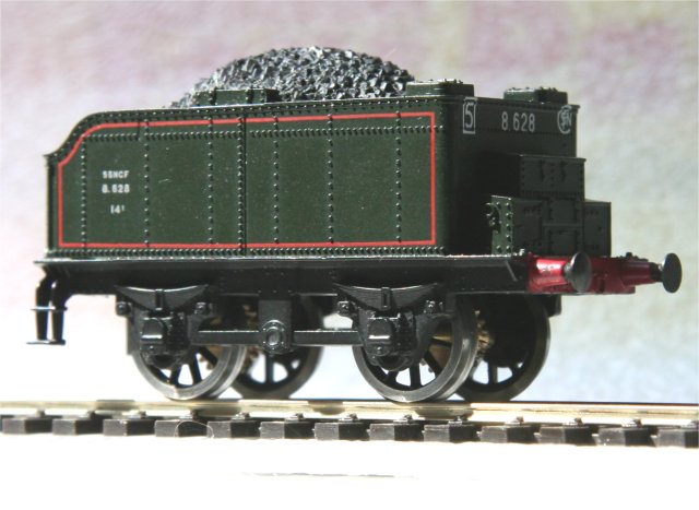

et le tender après re motorisation...ça a une autre gueule
les pièces venaient de chez Clément (Micro Modèles ex Train Magique)
