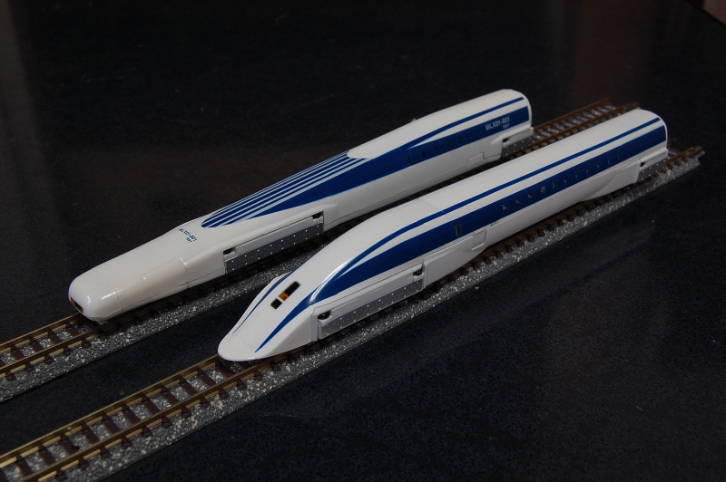

Pelik a écrit:Une chose est sure, on aura pas de Maglev Ho de si tot ! :mdr2:
Pas de HO ? Mais pourquoi donc ?

02 Mai 2015, 22:52
Oui mais là il roule sur des rails classiques, rien à voir !

Messagepar Swordfish
03 Mai 2015, 15:01
Bah... nos locos à vapeur ou Diesel HO roulent bien à l'électricité... :)
Un Maglev HO comme celui de la photo doit pouvoir se bricoler avec des aimants néodyme à 11,5 centimes d'euro pièce :
http://www.amazon.fr/dp/B00AAWGWPA/ref= ... nkCode=df0
Avec des aimants installés dans un rail en U et sur les wagons en polarité opposée, il y aura lévitation. Rien d'extraordinaire.
http://www.dailymotion.com/video/x1wl8x ... train_auto
Ensuite il faut bricoler un moteur linéaire. C'est infaisable ?
En voilà un, pas encore en HO :
https://www.youtube.com/watch?v=IPkaWKk2Hio
