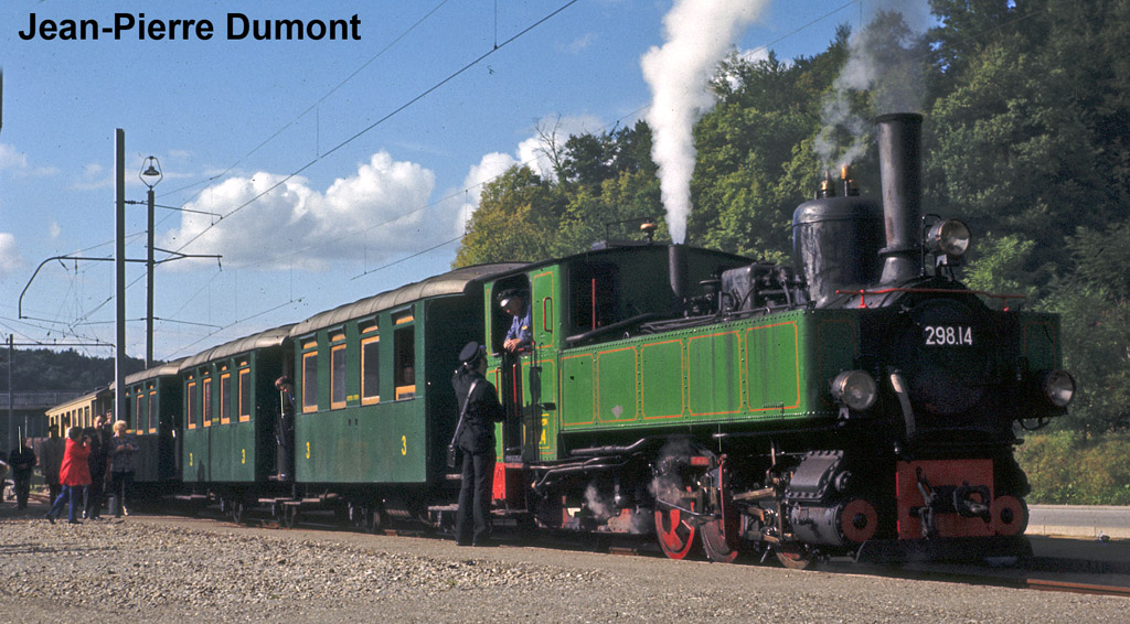

Messagepar tyrphon
27 Déc 2014, 00:18
Au début des années 70, le Liestal-Waldenburg (75cm, Suisse), utilisait pour ses trains spéciaux une U d'Eurovapor à voie de 76.. Il parait que, vu l'usure des bandages, la loco avait pu circuler sans problème sur le L-W. Mais je crois que les roues avaient quand même été reprofilées et/ou les essieux modifiés.
Une photo d'un voyage FACS de 1973, qui sera prochainement avec d'autres sur mon site.
