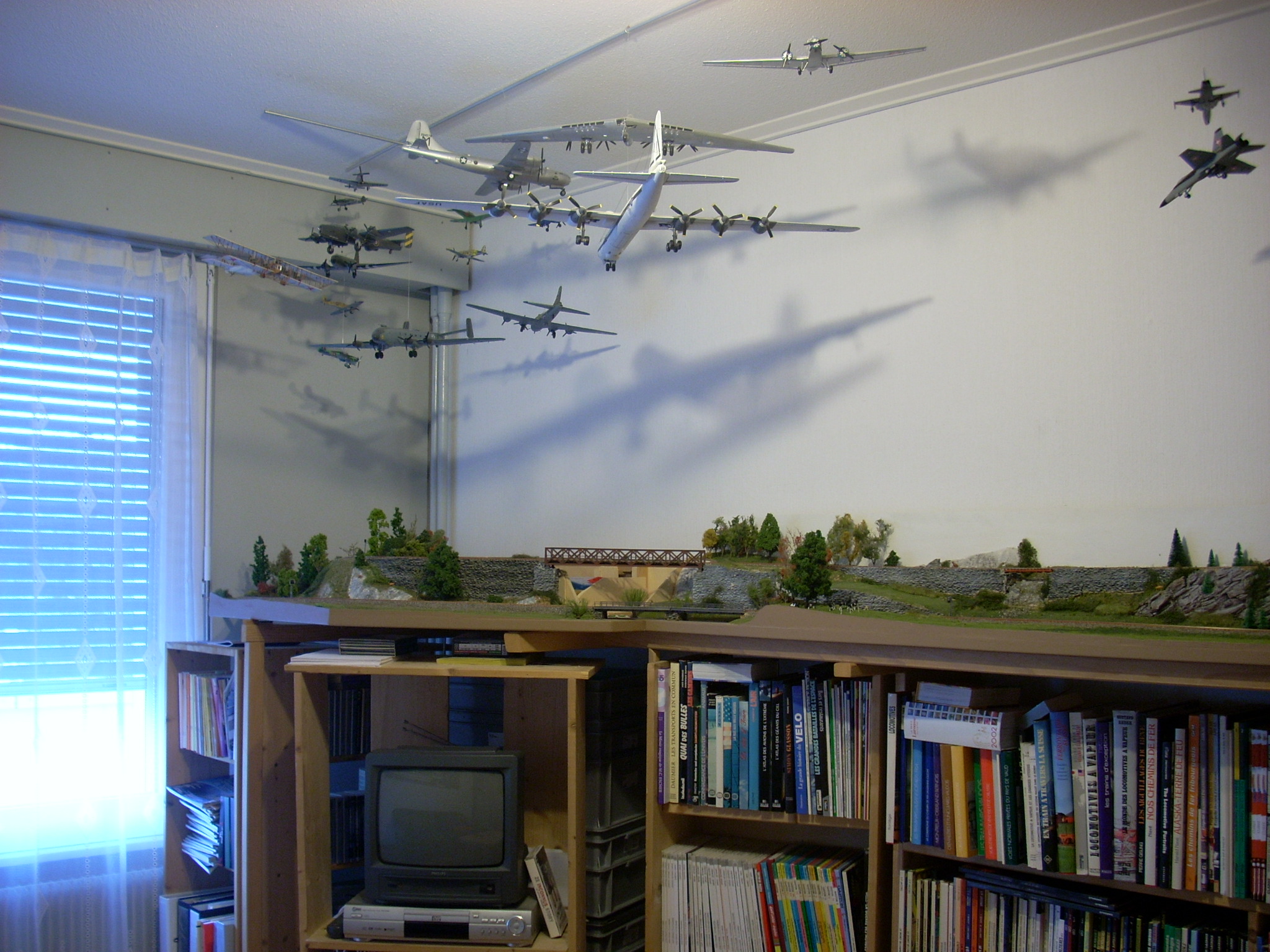

Avions kits en plastique, à coller et peindre
échelle 1:72 : massivement, mais indiquée si exception
de marque :
italieri, revel, monogram, airfix, …
dégraissage des surfaces à peindre à l'éther de pétrole
avant, couche d'apprêt tamia
peinture hummbrol massivment, testor très rarement
au début au pinceau
plus tard à l'aérographe
dernièrement en bombe en spray
masques des zones à protéger :
scotch mask tamia pour les lignes droites et les grandes surfaces,
cire liquide hummbrol maskol pour les surfaces 3 d prononcées
finition au vernis fin transparent mat
suspension
vissée au plafond, puis descente en fil nylon
traversée du modèle lui-même, à peu près à l'applomb du centre de gravité,
carlingue percée dessus et dessous, puis
coupe à la longueur, passage, collage à la cyano et repliage d'une corde à piano.
ce qui permet de les suspendre en grappe et en mobile
visibles sur la photo, de gauche à droite,
et l'othographe n'est plus du tout garantie :
bombardier sykorsky ilia muromet

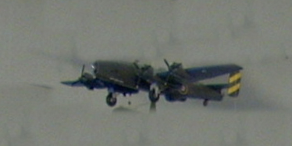

bombardier anglais handley page halifax
cargo us dc3 dakota
cargo allemand junkers ju 290
bombardier us b29 super forteresse

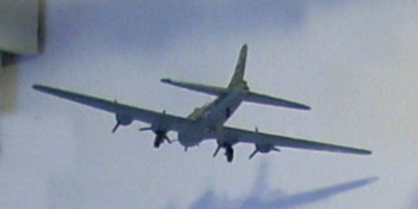

bombardier us b17 forteresse

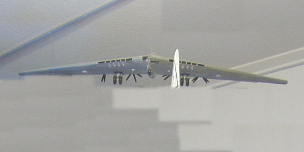

bombardier us prototype xb35
bombardier us peace maker b36
passagers civil junkers ju 52, marquage swiiss airlines
il me semble qu'il me manque des trucs....
mais quoi ?

Messagepar notyre
14 Déc 2020, 12:44
comment ça plus détaillés ?
t'en as de bonnes toi, je n'ai plus d'autres photos
par contre je peux refaire celle-ci en agrandissant et en extrayant les modèles un par un.
bon après il n'y aura pas de miracle: c'est toujours aussi flou qu'avant.
donc reedition de la page 1,
avec collage à la bonne place...

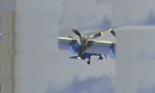

14 Déc 2020, 15:36
chasseur anglais huricane

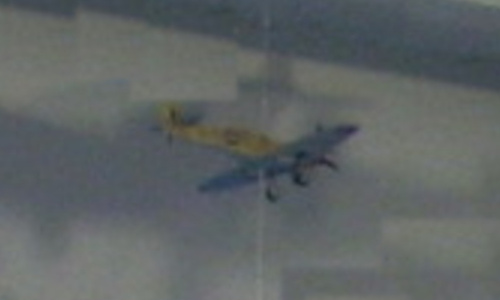

chasseur anglais spitfire, en couleurs desert

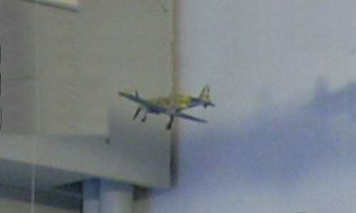

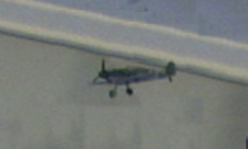

chasseur allemand messerschmid bf 109

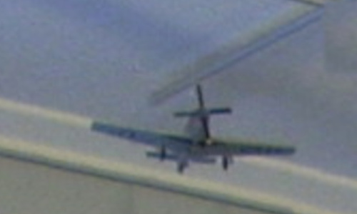

chasseur us p51 mustang

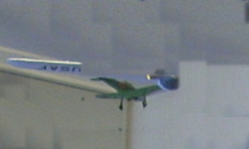

chasseur japonais mitsubishi 0
chasseur italien macci folgor
juste derrière l'aile du b36 mais ne ressort pas terrible sur la photo :
chasseur us f4 corsaire
chasseur f5 tiger, marquage armée suissse
chasseur f18, marquage suisse aussi
