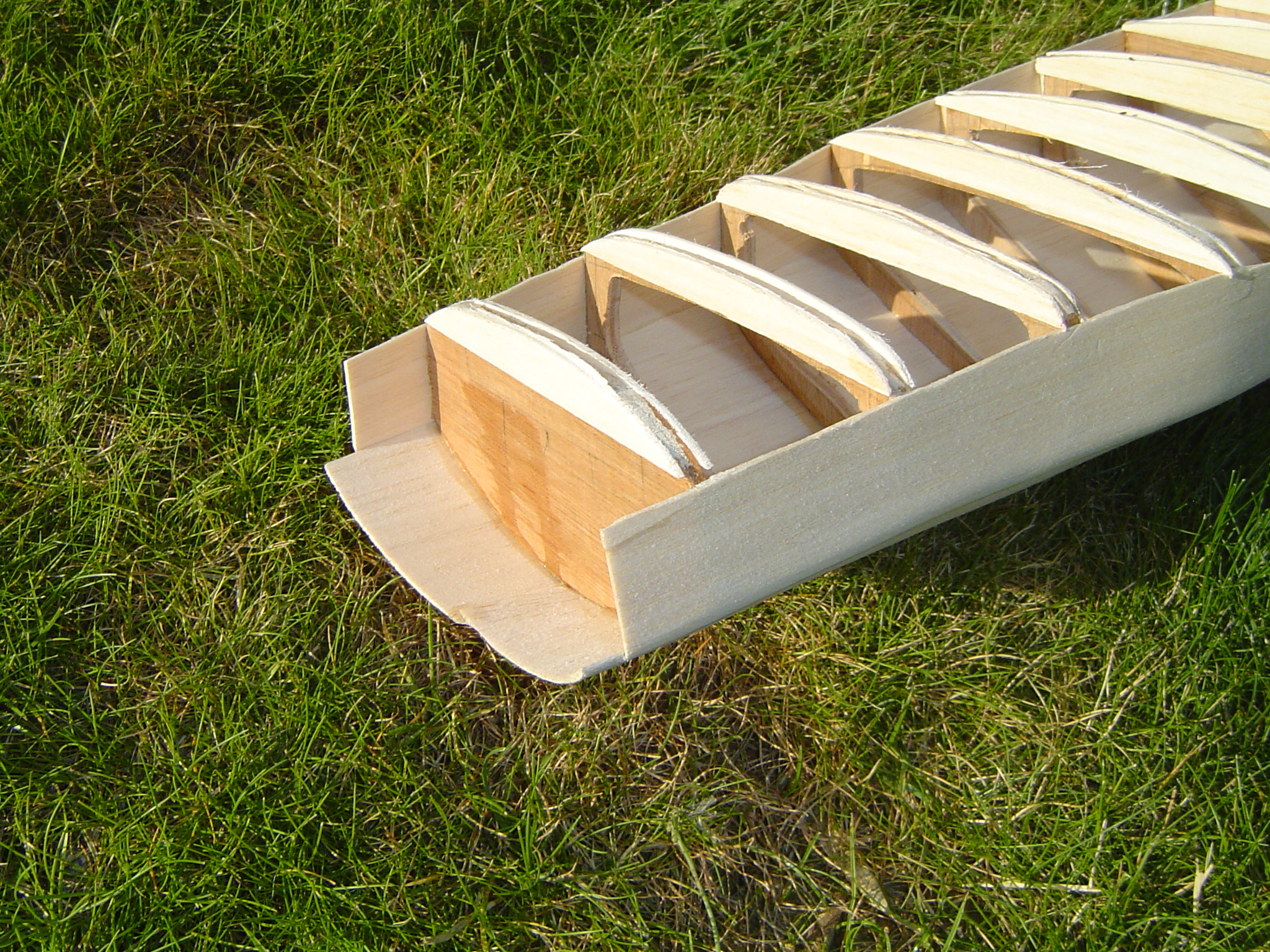

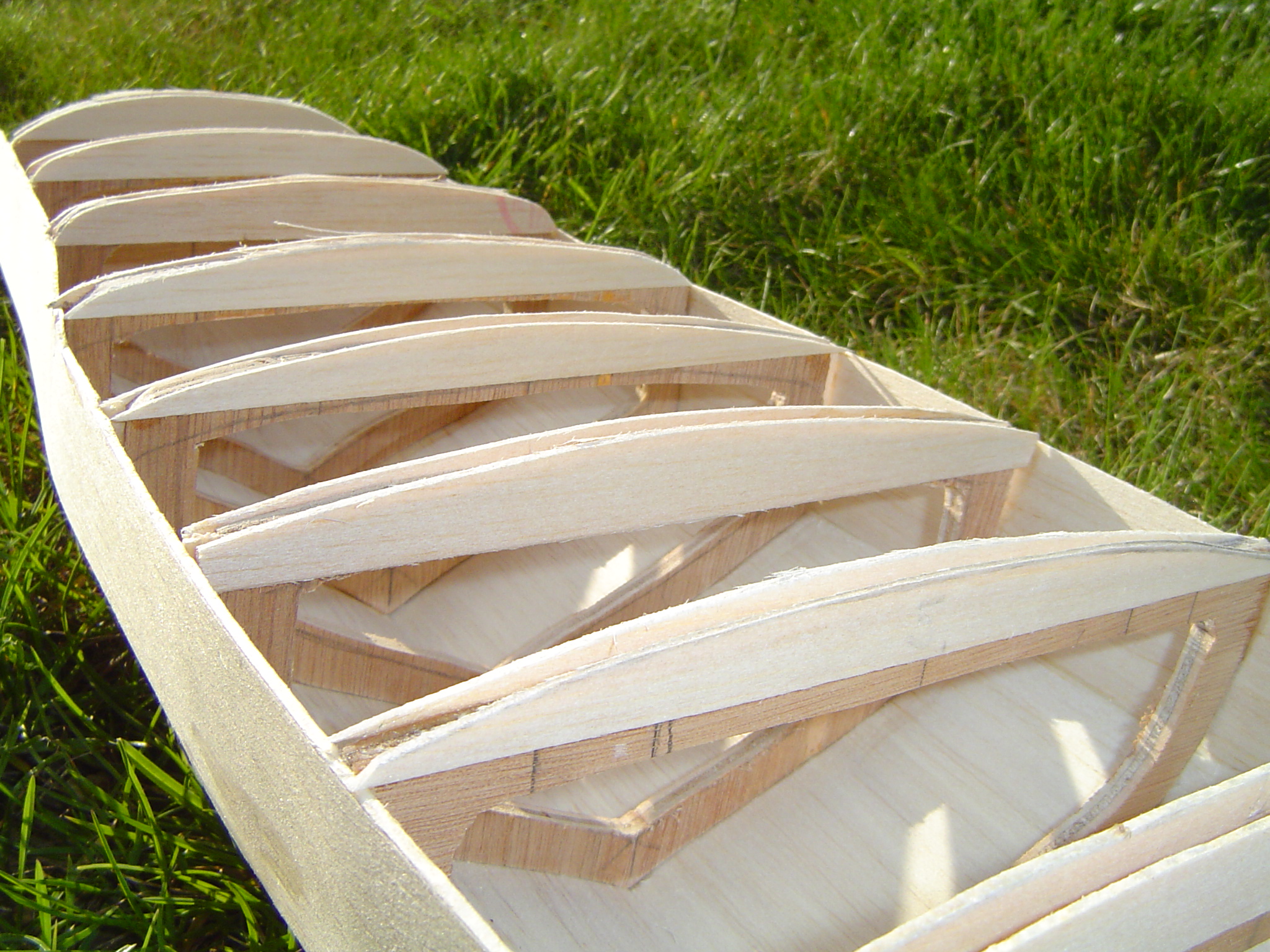

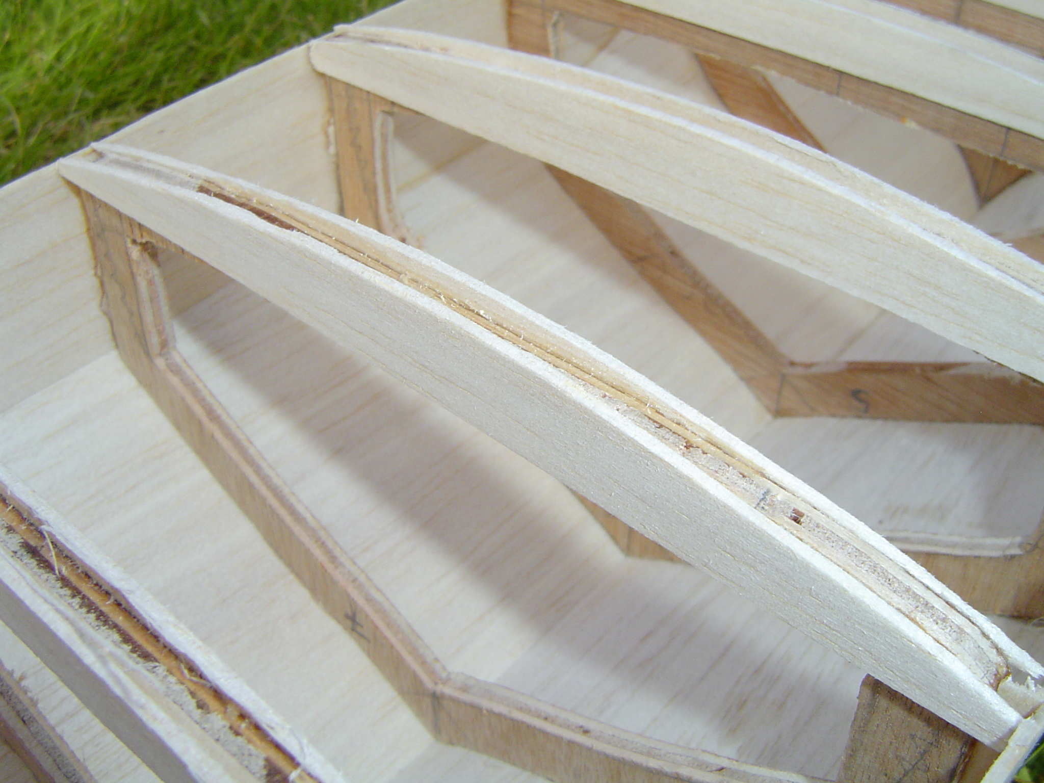

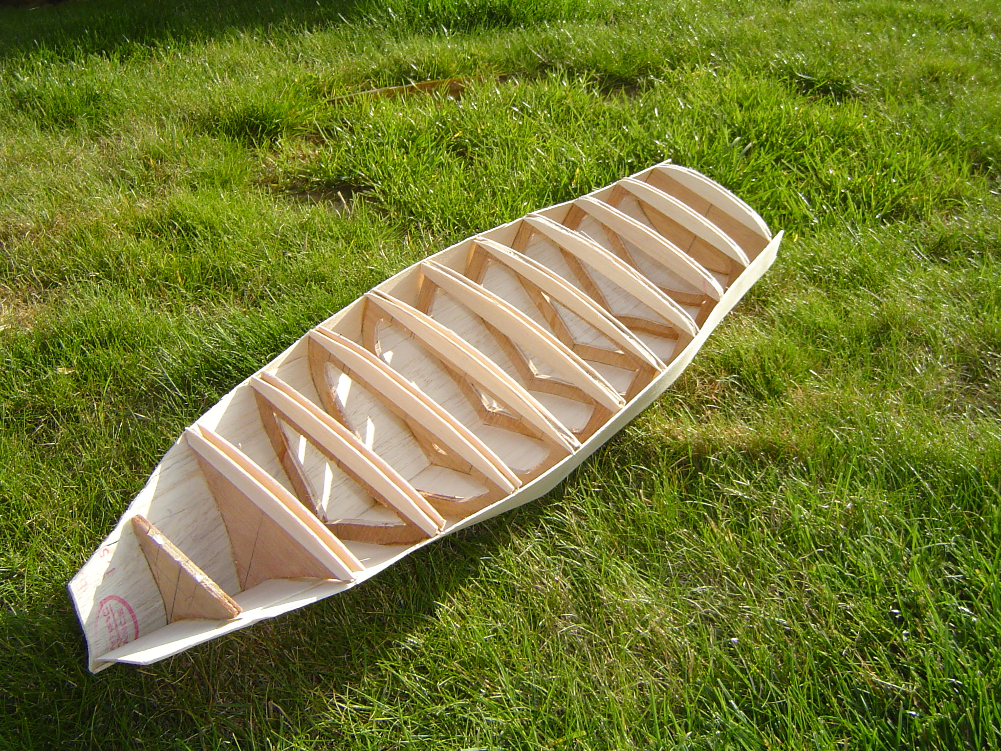

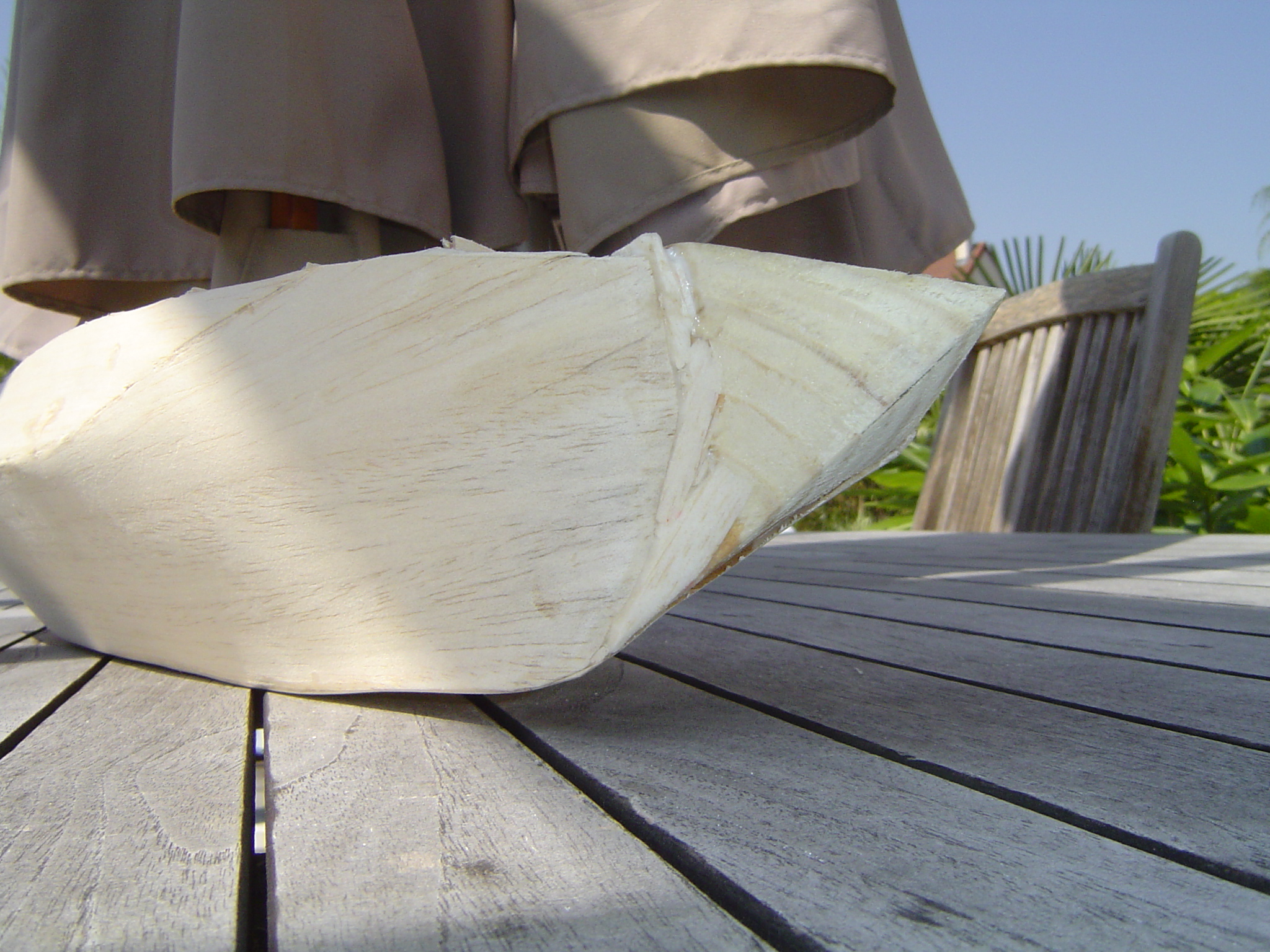

Cloisons en CP de 5mm, coque en balsa. Il n'ondule pas, ce sont les photos, et puis ici nous n' avons que le squelette, le nez et l'arrière font l'objet de pièces séparées, retaillées séparément puis collées. Ensuite, on verra pour un plaquage Teck. Le ponçage et le vernissage sont prévus pour bientôt, mais il faut d'abord qu'on le recouvre à l'intérieur et à l'extérieur de résine Epoxy pour éviter les fuites. Pour un bateau de plus de 50 centimètres, 26 grammes ce n'est pas mal du tout ! Reste à trouver l'habitacle, les sièges imitation cuir, introuvable !! Pour l'accastillage, je me tourne vers Graupner et Runabout. Le (ou les ? :D ) moteur sera un Speed 600 ECO Graupner, avec accus ECO-POWER 7.2 volts ou plus puissant, servos standards HS-311 Hitec, ou mieux si le porte-feuille le permet. Je cherche des conseils pour le reste de l'électronique, notamment pour le choix de l'émetteur, et de ce qu'il doit y avoir dans un bateau en général.
Qu'en pensez-vous ?

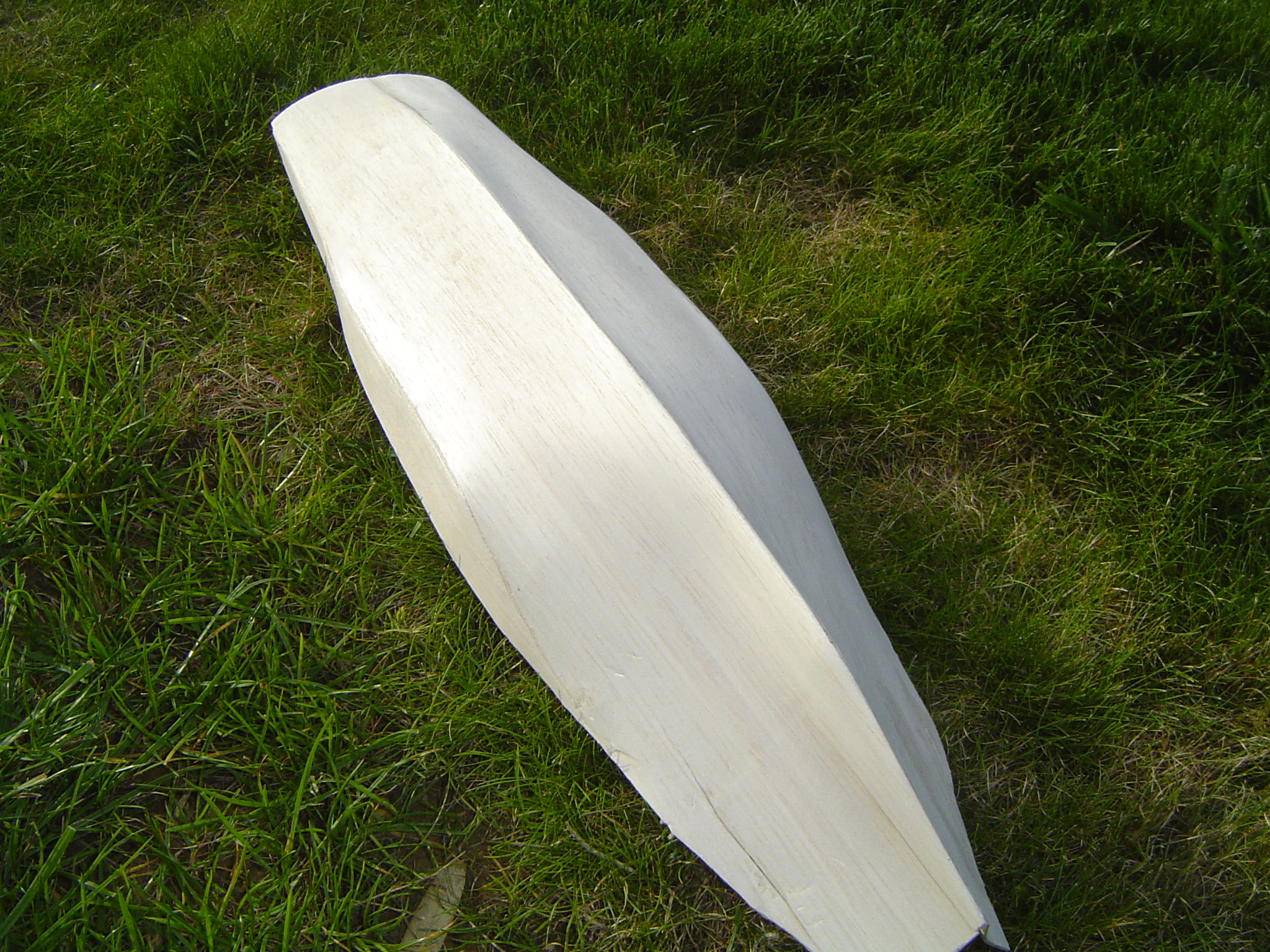

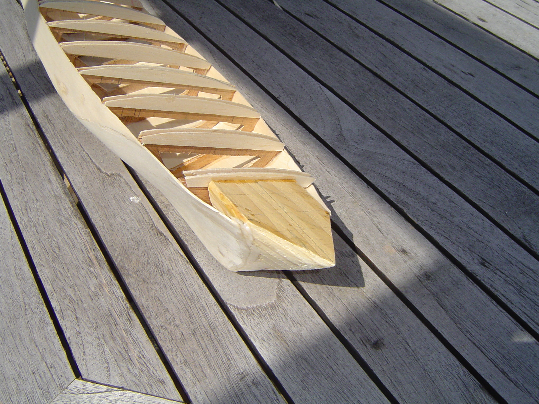

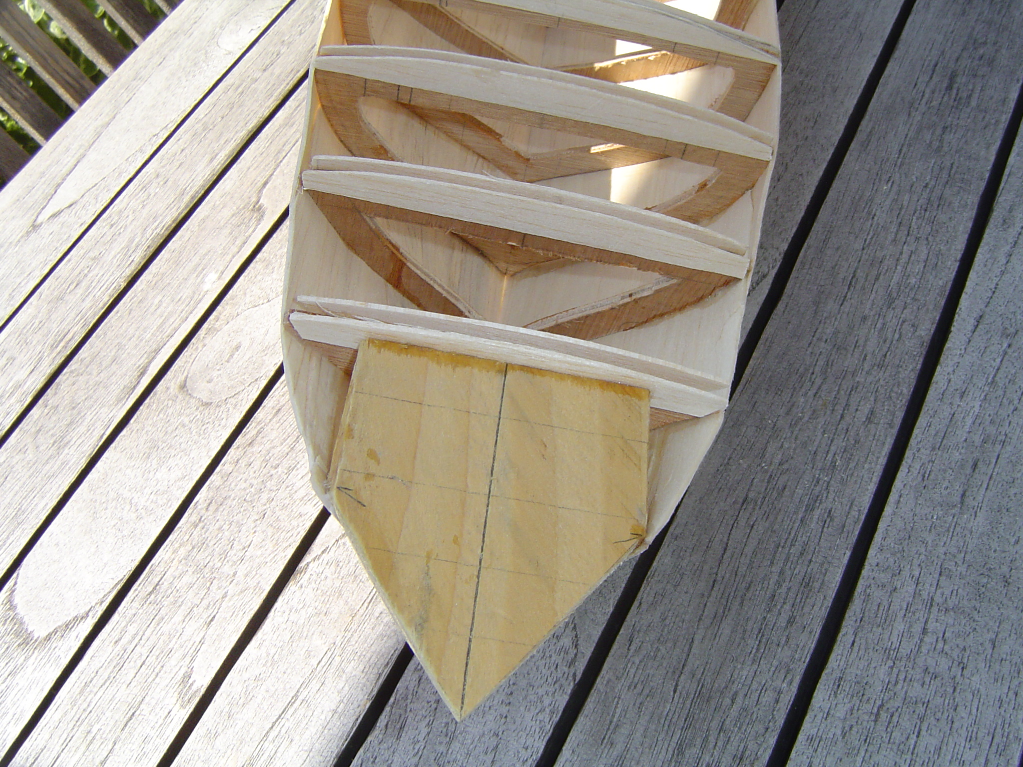

Dernières modifications, date de ce matin, le nez (en sapin). :D Il reste le ponçage et le polissage, seul un des deux cotés est "fait".

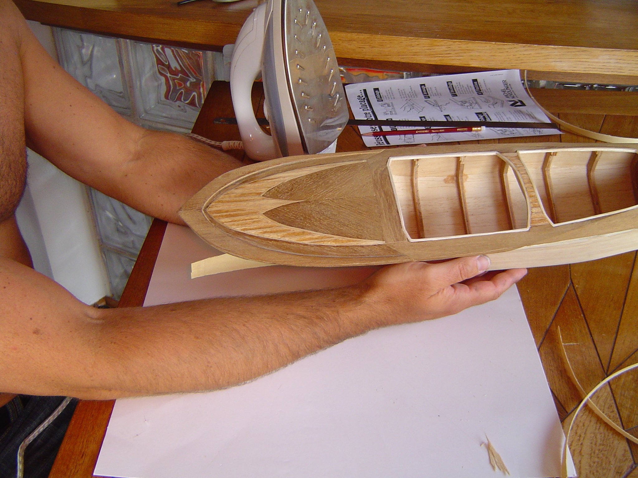

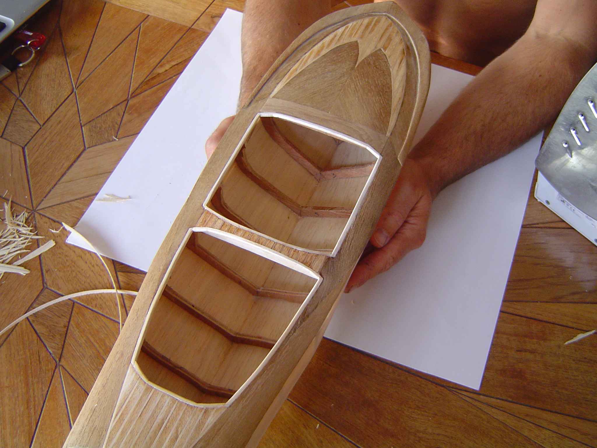

La marqueterie est presque terminée, le pont en tout cas oui, les contre-bordages sont encore à faire et puis il ne manquera plus que le vernis, merisier (je n'ai plus le numéro) pour un aspect acajou (hélas le placage acajou coute très cher :rhaaa: ). J'ai choisi mon accastillage et ma motorisation sur Cap-maquette France. Le davier et les listons manquent.

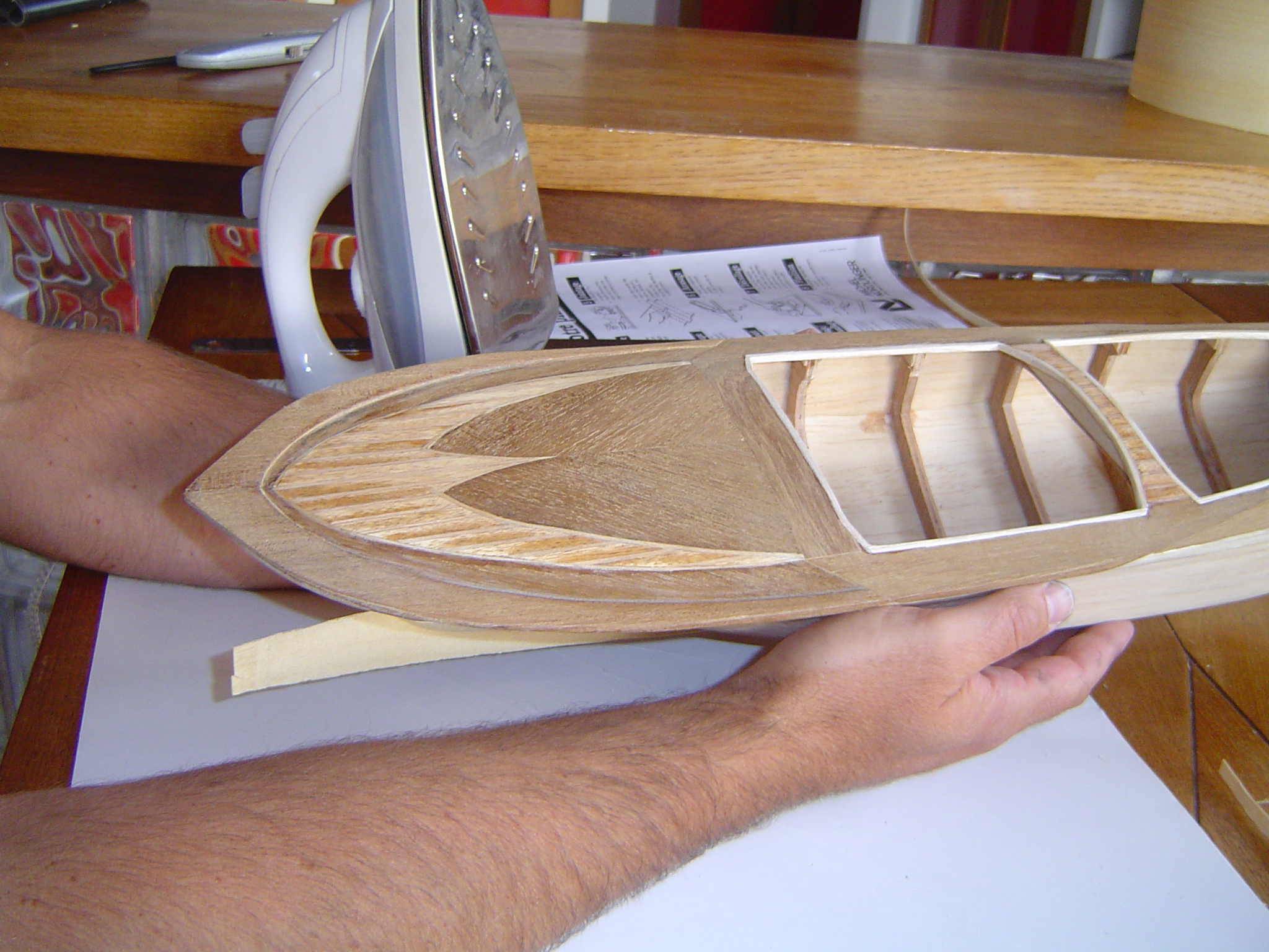

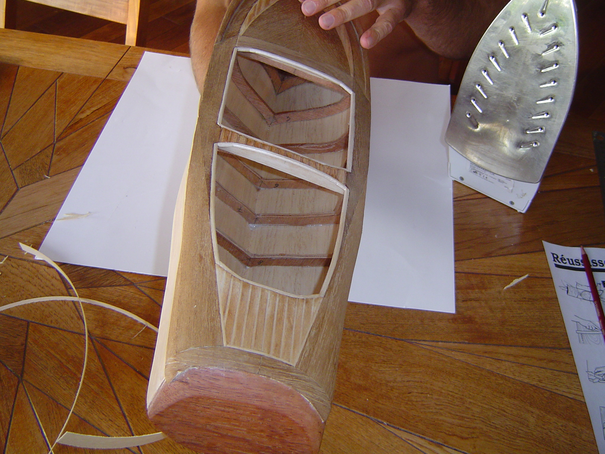

Eh bien ! Des photos toutes fraîches ; avec une belle mise en scène genre "travail" :diable:
Aston for ever
[alias_trains@hotmail.fr]
Alias
Messages: 99
Enregistré le: 05 Aoû 2009, 12:40
Localisation: Reims
Re: Ma p'tite vedette
Messagepar Pierre-Yves
25 Aoû 2009, 19:39
Superbe travail !
C'est très bôôôô ! :coeur1:
Juste un truc, si tu as posé une partie de placages au fer à repasser, pense à vernir généreusement pour éviter tout décollement, ce serait franchement dommage ;) .
