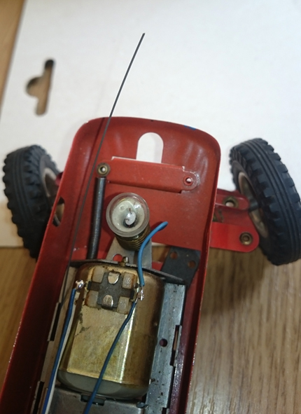

Pour en revenir au mécanisme d'entraînement des pistons...

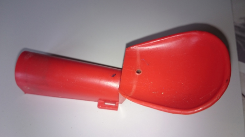

Suite au démontage j'ai repéré un ressort qui traînait sous le siège. Ni une, ni deux, je procède au démontage du siège.
On connecte le fameux ressort qui traîne sur la fameuse tige repérée plus haut et miracle le système de piston est de nouveau fonctionnel.

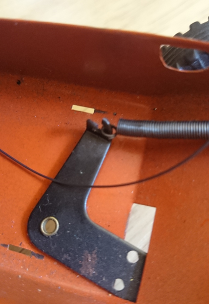

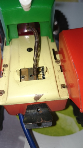

Re: Restauration tracteur téléguidé
Messagepar FredVincent62
02 Oct 2020, 15:17
On dirait du Hitchcock hein ? :mrgreen:

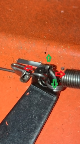

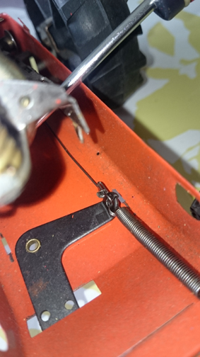

Le démontage de la motorisation permet d'accéder au système de direction.
Il suffira d'écarter dans le sens des flèches vertes (conseil d'un membre d'un forum de jouets anciens) pour pouvoir ôter le câble cassé. En écartant dans le sens des flèches rouges, on risque la casse.

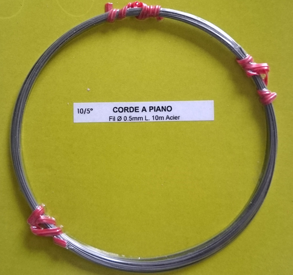

Juin 2017
J'ai été livré du câble commandé.

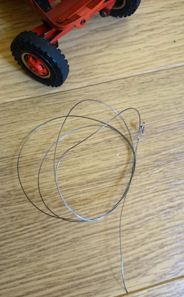

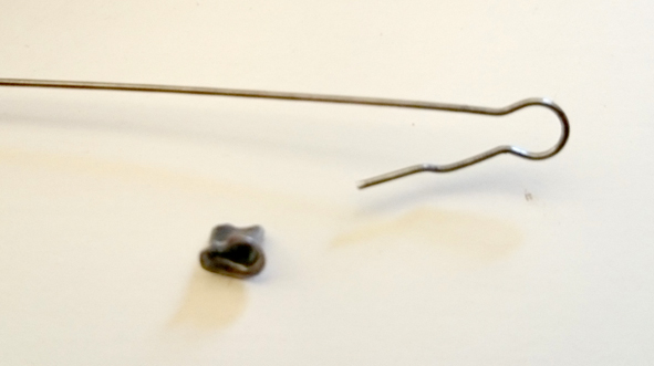

06 Oct 2020, 14:17
Juillet 2017
Récupération du câble cassé en écartant la pièce.
Je garde le câble pour pouvoir récupérer le serre câble situé à l'extrémité.
08 Oct 2020, 10:26
Août 2017
Mise en place du nouveau câble

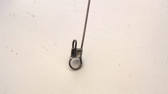

09 Oct 2020, 14:21

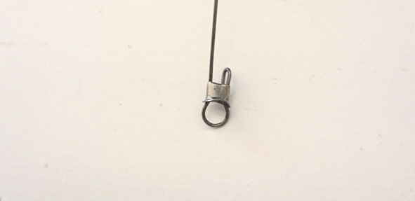

Avant de fixer le nouveau câble, je prends une photo de chaque face du système d'attache de l'ancien câble.

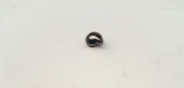

13 Oct 2020, 10:47
Merci Joseph !

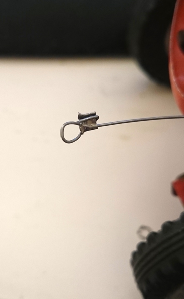

Novembre 2017
Avant de refixer le nouveau câble, je récupère l'œillet de serrage sur l'ancien câble.
Et je lui redonne une forme à peu près acceptable sans trop insister pour ne rien casser.

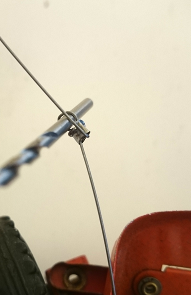

14 Oct 2020, 09:27
Je forme la boucle sur le nouveau câble autour de la base d'un forêt de 2
L'arrondi n'est pas parfait mais je m'en contenterai
