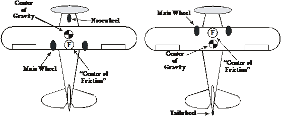

Ce petit schéma permet de comprendre les questions de stabilité longitudinale (au sol) des deux formules, tricycle (avec une roulette de nez) et classique (taildragger, roulette de queue).
Si on regarde bien la position du centre de gravité par rapport au centre "de friction", on comprend bien que la formule "train classique" est instable. Tout écart de trajectoire longitudinale a tendance à s'amplifier. D'où en effet le travail au palonnier, visible sur la vidéo, de la petite nana toute heureuse au guidon de son beau Stinson. :) À l'opposé, la formule train tricycle, beaucoup plus répandue de nos jours et pour cause, est autostable longitudinalement au sol.
