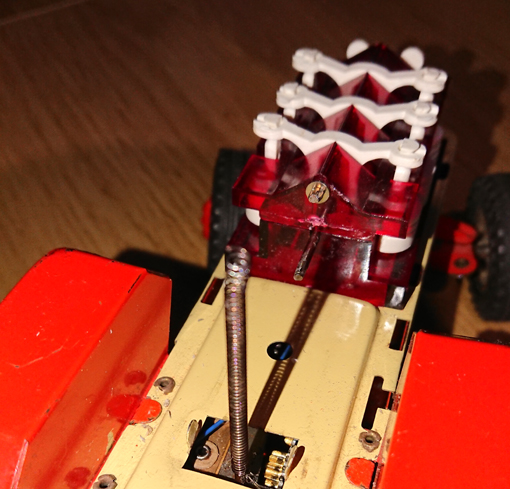

Je peux verrouiller le bloc moteur sur le châssis.
Malheureusement en voulant remettre le siège dont le tunnel emprisonne le ressort, je m'aperçois lors d'un ultime essai que le ressort bombe trop et accroche le siège entrainant de nouveau une vrille du ressort. Il aurait fallu coller le ressort plus profondément sur la tige d'entraînement des pistons. Bref, perception du cutter et de beaucoup de patience pour décoller le ressort de la tige.

Novembre 2020
Je m'y remets en collant le ressort plus profondément sur la tige.
Une fois collé, je fais un essai et m'aperçois un peu tard que la tige qui entraîne les pistons et l'hélice est un peu tordue. J'ai donc essayé de la redresser un peu en espérant que ça le fasse.

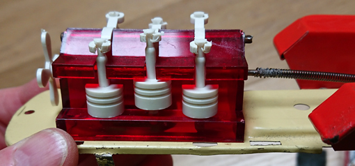

Décembre 2020
Remise en place du siège.
Reste plus qu'à essayer.
En marche avant, ça ne pose plus aucun problème.
En marche arrière, il y a parfois un petit accroc dans le tunnel formé par le siège mais rien de gênant.
Je me contenterai de ça en me disant qu'il ne va pas servir tous les jours et que dans la plupart des cas il roulera en marche avant.

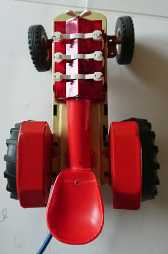

Janvier 2021
Finalement ce fameux ressort continue de me donner du fil à retordre.
Après avoir voulu faire fonctionner le tracteur, je me suis rendu compte que ça coinçait de nouveau.
Pour l'instant je suis en train de réfléchir à comment m'y prendre pour résoudre le problème.
La dernière piste envisagée et à essayer, c'est une mine plastique de stylo bille pour remplacer le ressort.
A voir si ça peut le faire.

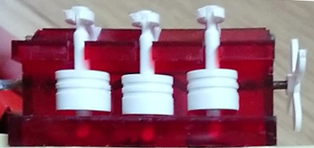

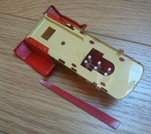

Avril 2021
Re-démontage de la partie bloc moteur pour analyse.
C'est en fait la tige métallique qui coince contre le plastique juste d'un côté.
Y a plus qu'à limer.
Après ça j'ai aussi lubrifié le plastique et la partie de l'axe qui font contact au WD40.
J'ai redécollé le ressort (travail de patience au cutter).
J'ai tout remis en place sans fixer et ça fonctionne nickel.
Reste à voir quand tout sera refixé et que le siège sera remis en place.
