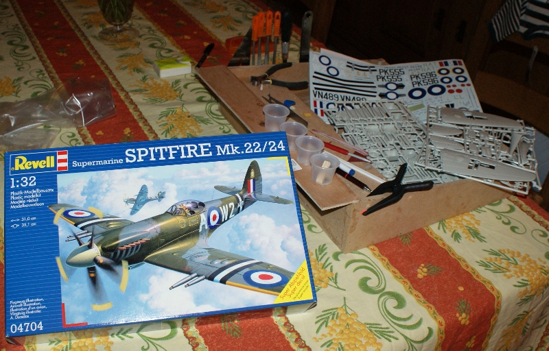

Bon ben pour me changer un peu des traverses à faire une par une, des spikes sur base d'agraphes et puis parce que j'en avais envie aussi :mrgreen: J'ai acheté ca ...
Apres avoir vu une émission sur le USS Enterprise, ca m'a donné envie de me lancer dans les maquettes d'avions de la seconde guerre mondiale. Seulement avant d'attaquer les Hellcats et les bombardiers Mc Douglas je vais essayer de me faire la main là dessus. Raison pour laquelle je l'ai prise au 1/32 eme d'ailleurs .... c'est plus gros !! :siffle: :siffle: :siffle:
La seule chose qui m'inquiète c'est la mise en peinture car je n'ai jamais utiliser mon aerographe encore :oops: :oops: :oops:
Bon là il est 1h45 du mat, j'ai ouvert la boite et lu la notice. C'est un bon début pour ce soir ! :mrgreen: :mrgreen:
Demain j'attaque par la page 1 !

Concernant l'aèro, le seule petit conseil que je peux te donner: fais des essais avant! et pas que sur une feuille blanche. Sur une vieille caisse de n'importe quoi (wagon, automobile, loco...) histoire de voire comment réagit ta peinture, savoir comment diluer, etc...
J'avoue avoir galèré pas mal au début :mort: , mais maintenant ça va à peu près. :)

Les grandes échelles sont piègeuses : on veut faire plein de détails et on galère. Pour l'aéro, une seule solution : pratiquer encore et encore. Et surtout ne pas vouloir couvrir en une seule passe, mais en faire tout plein de légères.

Et pas de limites trop floues entre les couleurs. Chez les british, c'était assez net. Il faut donc prévoir des pochoirs, ce qui est assez casse-pieds.
Pour ma part, j'ai presque toujours peint les avions british au pinceau. Ensuite, bombe de vernis brillant pour la pose des décals (à moins d'avoir utilisé des peinture brillantes), puis bombe de vernis mat sur le tout

Y'a une technique très simple pour les bords flous : un petit boudin de patafix à la délimitation: plus il est gros plus la zone floue est grande.
Pour les bords nets : ruban Tamiya.
