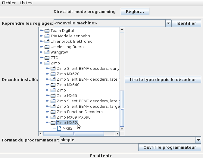

dans la liste des décodeur je ne trouves pas le MX82 comment faire pour programmer ma carte décodeur d'accessoire qui pilote mes servomoteur ( carte CDF 05009 )
merci pour vos réponses

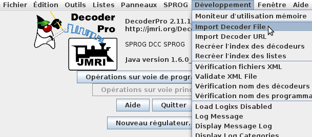

CCFC capette a écrit:dans la liste des décodeur je ne trouves pas le MX82
Le fichier à importer pour le MX82, dont on a déjà parlé sur le forum :
Zimo_MX82.xml
(12.71 Kio) Téléchargé 196 fois
Ensuite tu le trouveras dans la liste :
Messages: 23828
Re: Décodeur d'accessoires
06 Nov 2010, 09:36
Tu exagères, je t'avais déjà fourni ce fichier en réponse à la même question :mrgreen:
viewtopic.php?f=49&t=4081&p=96089&hilit=mx82#p97881
06 Nov 2010, 17:58
Si un clic normal ne te propose pas le téléchargement, il te suffit de faire un clic droit -> enregistrer sous. Tu le mets où tu veux, sur le bureau par exemple.
Ensuite, depuis DecoderPro, tu as juste à l'importer.
