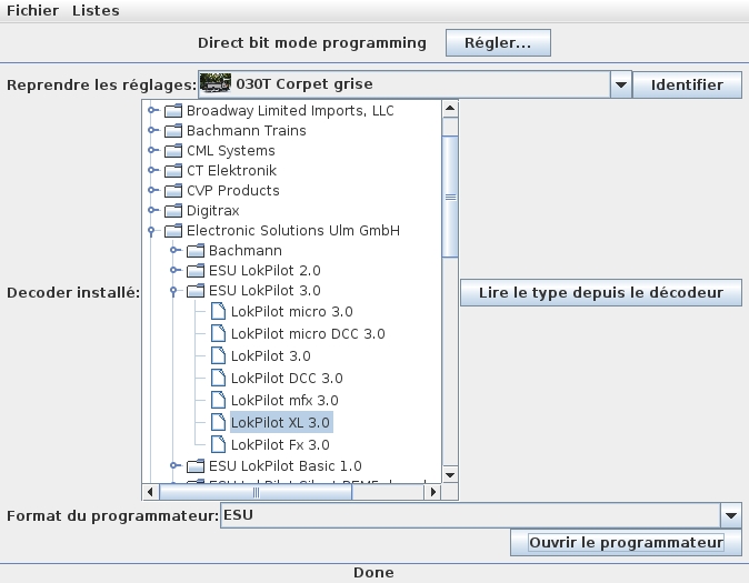

Est-ce qu'il fonctionne, le SPROG, avec d'autres décodeurs (avec au moins un décodeur?).
Est-ce que les lumière du SPROG sont correctement allumées? L'une doit être allumée en permanence, l'autre doit être allumée au moment de la lecture des CVs.

Affaire réglée.
Un nouveau SPROG mais aussi - et surtout - un transformateur ont été envoyés. Le couple nouveau SPROG / nouveau transformateur fonctionne, mais après demande de test de ma part le couple ancien SPROG / nouveau transformateur fonctionne aussi.
Il se trouve - je l'ai déjà constaté une première fois mais sans avoir pu le démontrer - que certains décodeurs sont manifestement plus sensibles et mal pris en charge si l'alimentation n'est pas - ou pas complètement - adaptée.
J'ai donc décidé de ne commercialiser le SPROG qu'avec un transformateur testé et validé par mes soins. Un supplément d'un seul petit euro est appliqué pour le transformateur 12V, six euros pour le transformateur 15V (qui ne peuvent être vendus séparément à ce prix bien entendu).
