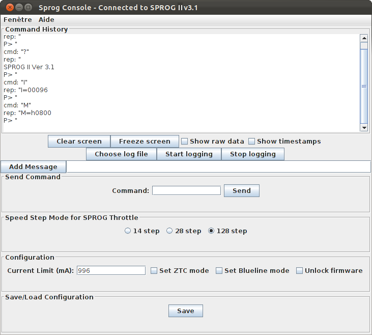

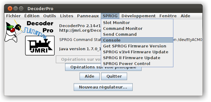

J'ai enfin pu prendre le temps de tester ton SPROG IIv3, qui fonctionne parfaitement.
Sans que je m'explique pourquoi - fausse manip' quand même je pense - l'intensité avait été réglée à zéro via la console. Du coup la programmation fonctionnait, mais effectivement en commande de machine il n'y avait rien.
Voir pages 38 et 40 de la documentation (sachant que ça peut varier de 0.976 à 0.996 A pour le SPROG IIv3, c'est normal).

Par acquit de conscience j'ai vérifié si cela pouvait être le Centre de Programmation DCC qui ait modifié la valeur de l'intensité.
Résultat négatif. Le driver ne sait tout simplement pas comment changer cette valeur. En d'autre terme le logiciel ne peut pas utiliser la commande "I=intensité".
Donc il y a effectivement du y avoir une fausse manip qq part. Après est-ce que DecoderPro aurait quelque part une protection ou un bout de code qui modifie la sortie max ? Ca je sais pas, je ne suis pas expert...

Alors là c'est un mystère. Je ne savais même pas qu'on pouvais changer la valeur de l'intensité (et je ne me suis jamais risqué à utilisé la console. Trop compliqué). Mais assurément une mauvaise manipulation de ma part quand même, car je ne vois pas ce que ça pourrait être d'autre !
Félicitation pour avoir trouvé la panne en tout cas !! Balaise ! Au moins ce n'est pas un pb du SPROG. C'est mieux ainsi.
