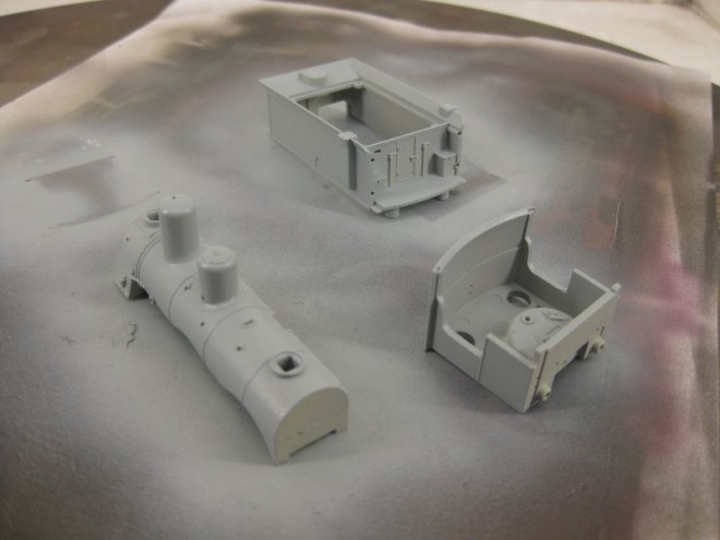

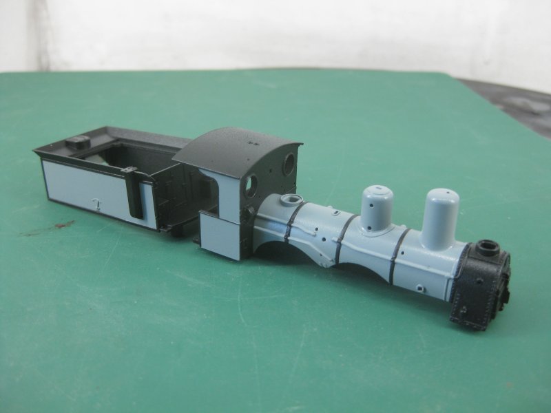

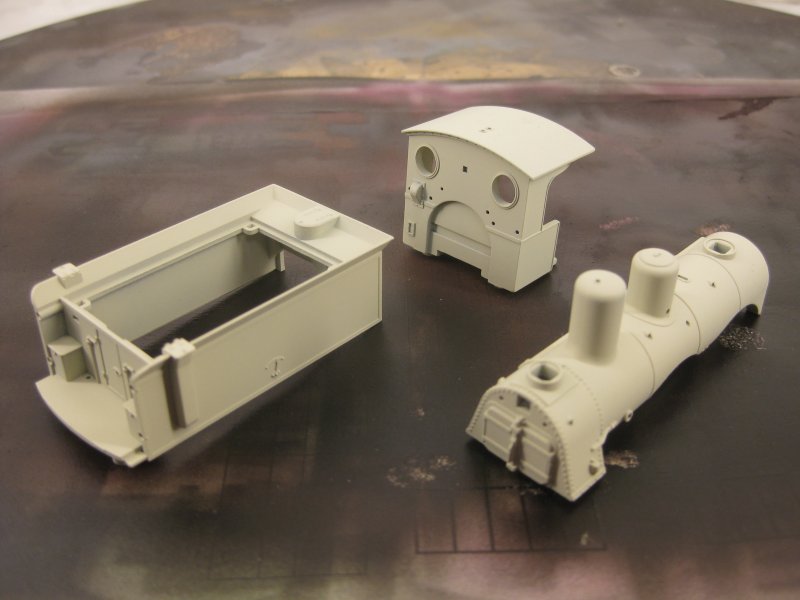

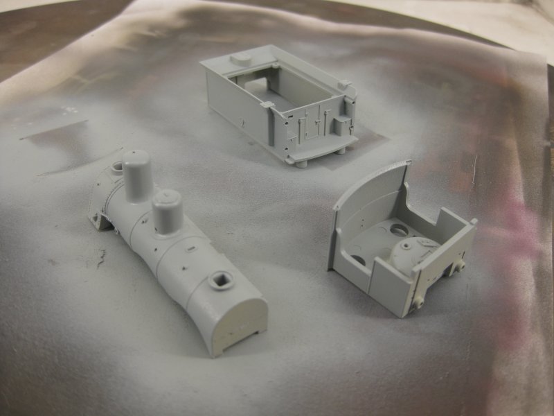

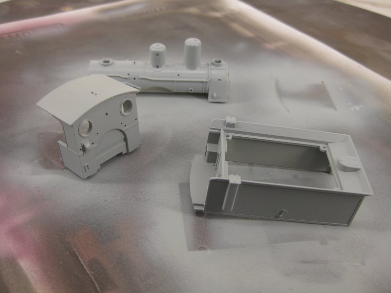

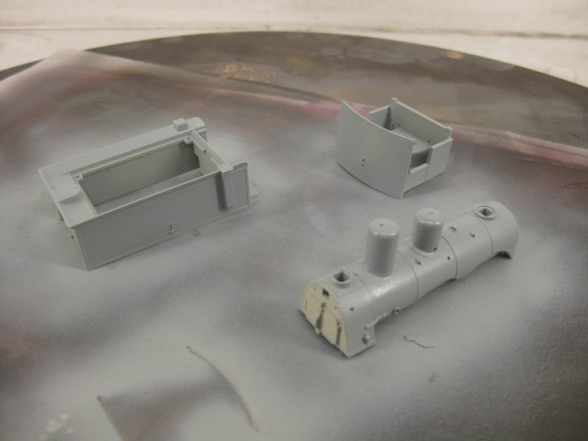

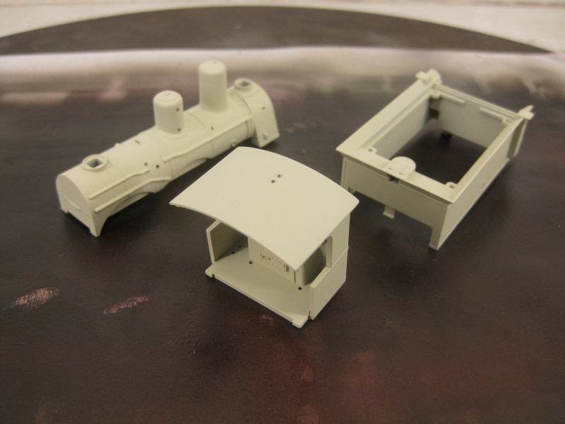

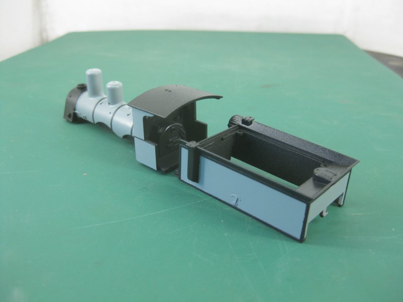

bon, retrouvailles avec mes 3 blocs zamac ce midi, et grosse déception: une partie de la peinture adhère toujours :bof:
pas que ça à faire d'attendre des jours pour que tout soit bouffé par le décapant d'InterFer, alors changement de rythme, et nettoyage "a la sauvage", c'est a dire:
- 1 trempette dans du produit non utilisé pendant 20 mn, et bac à ultrason
- 2 trempette dans un autre pot dans de l’acétone, tjr avec les ultrasons
- 1 de nouveau, puis 2, puis 1, puis 2, jusqu’à ce que les restes de peinture soient volatilisés :diable:
après 2 heures, plus de traces :siffle:
nettoyage dégraissage au produit vaisselle sous l'eau chaude, séchage sous halogène (pour avoir les pièces légèrement tiède) et au jet d'air pour enlever les traces d'eau....

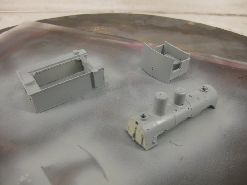

et 1ere couche de primer Railcolor: je l'utilise très peu puisque ce que je peint est généralement en plastique, mais sur du métal, je ne suis pas sur que la peinture accroche pareil :!:
et 2eme couche de gris Artillerie (PO)
les couleurs sont "merd*****" car j'ai shooté sous l’éclairage de la hotte, et sans avoir contrôlé la balance des blancs :H2:
reste a peindre le noir demain, avec moult caches sur le gris...

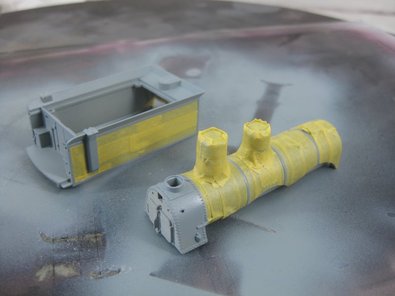

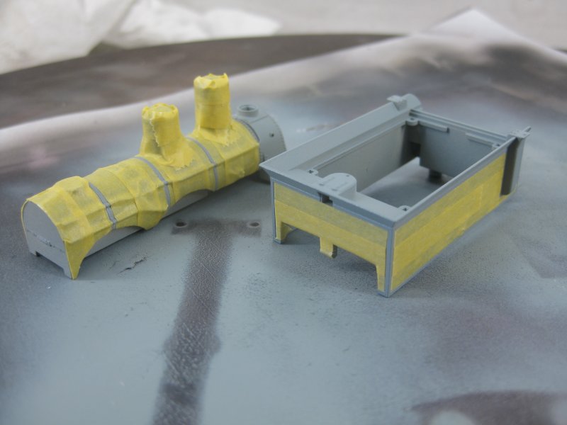

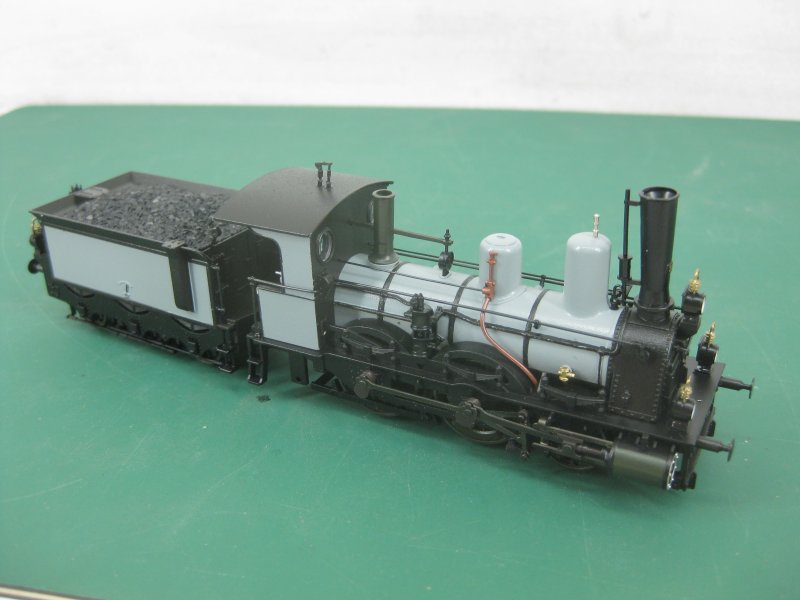

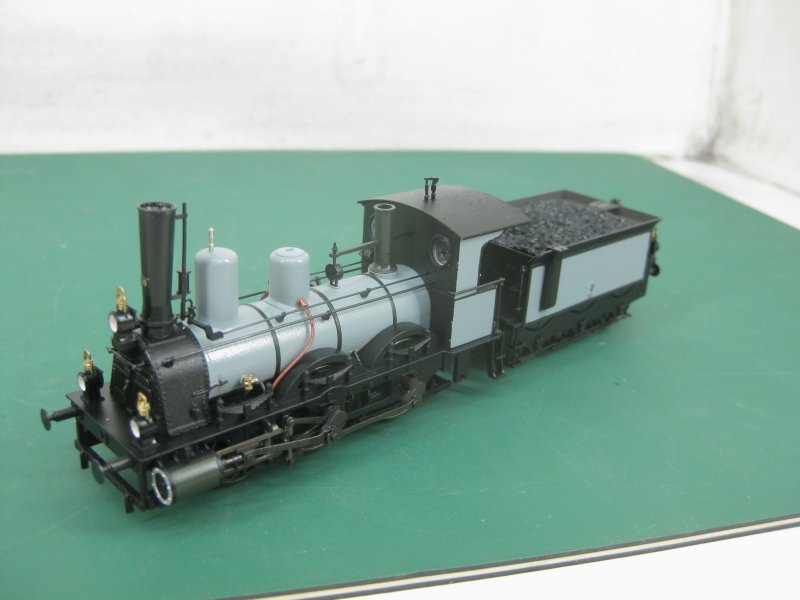

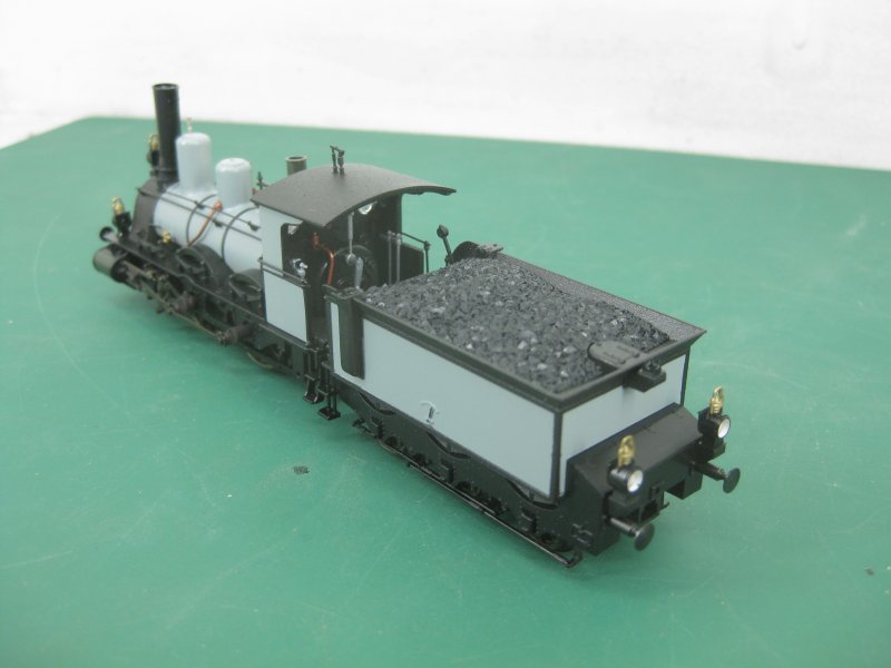

suite et fin...
déjà, long temps de masquage du gris pour la couche de noir satiné...
puis retrait des bandes Tamiya, et mise en place pour voir l'allure générale...
puis remontage de la mécanique:je me suis pris une piqure de rappel au sujet d'arriver à faire tourner sans point dur une mécanique de vapeur, même du Trix :mur: :diable2:
2 heures quand même pour comprendre pourquoi y'avait tjr un "os" :roll:
une fois ok, remise en place des pièces interne à la cabine, du tender et de la chaudiere, et ta-dada, voila la nouvelle machine type PO :ange:
reste qlq finitions comme les cylindres encore vert à retoucher en noir, le numéro sur la cheminée à effacer, bref, des broutilles :!: a voir pour commander chez un de mes confrères des plaques laiton PO avé le numéro qui va presque bien...
amicalement a tous ;)
Dominique, content de son évocation PO que certains pourrons voir en live ce w-end en Alsace :ange2:
