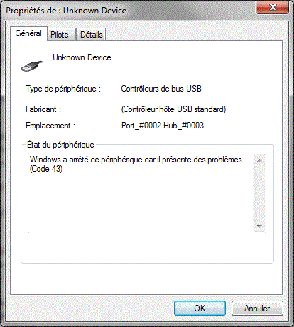

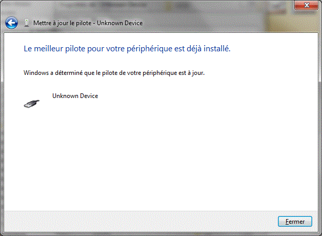

Voila les captures d'écran après branchement du SPROG :
et après tentative de mise à jour du pilote :

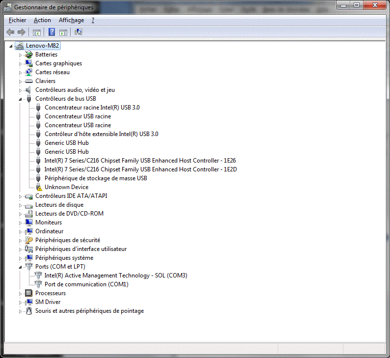

Faire le branchement et voir dans le gestionnaire des périphériques ce que le PC voit comme périphérique.
