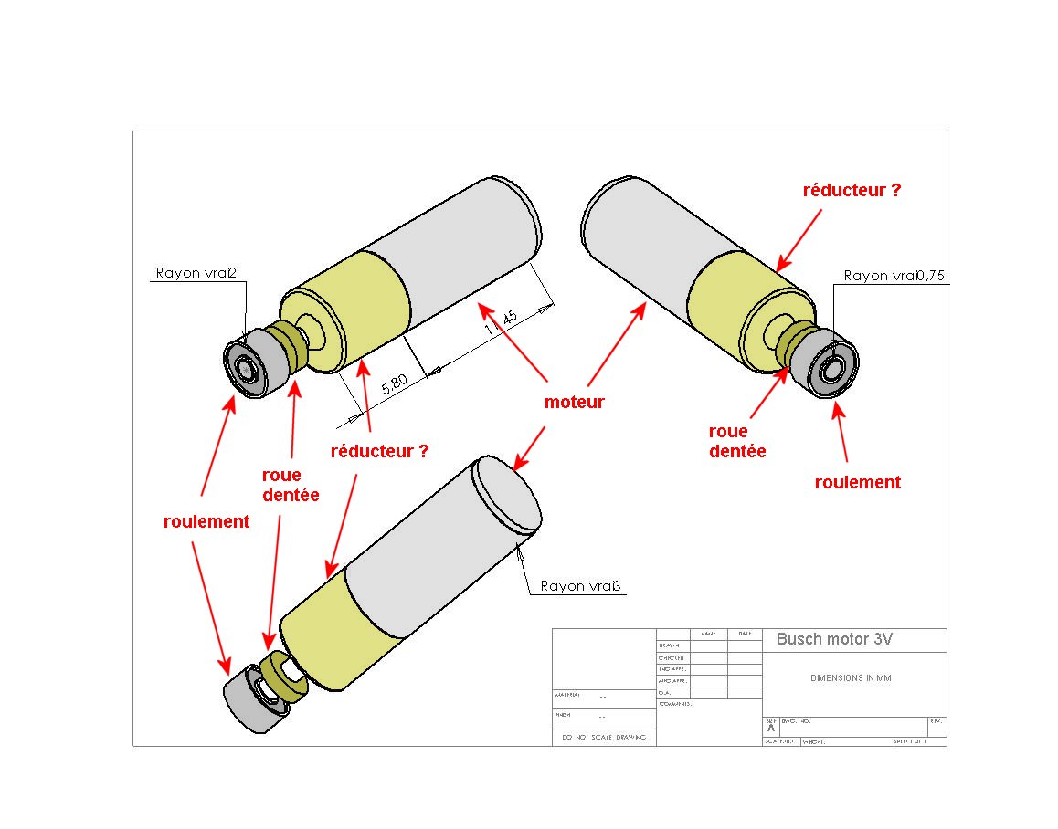

tient, un p'tit crebar vite fait du dit moteur...
dia: 6mm Lg total 24mm

j'ai donc commandé 2 micro moteurs chez Nigel: le 6x10 et le 6x12, ainsi que les bagues 0.8x1.5, et reçu fin de semaine dernière... p***** que c'est petit :mdr2:
test du moteur 6x12 dans l'emplacement du moteur d'origine, nickel :cool:
après cela c'est corsé, car j'ai démonté le moteur d'origine...au début, c'est simple: extraction du roulement et de la roue dentée au Puller, no problème, mais après, y'a cette espèce de bloc jaune en bout de moteur :?
après démontage du truc jaune, c'est un boitier réducteur, comme j'en a pas vue depuis pas mal d'années: en bout du moteur, il y a un engrenage (genre module 02 :shock: ) qui entraine 3 roues autour de lui, et l'ensemble entraine l'axe en bout :gratte:
j'ai bien sur essayé de monter l'engrenage en bout d'axe moteur... mais ce dernier ci a un méplat pour éviter le glissement: vous imaginer refaire un méplat sur un axe de 0.8 :malade:
bref, perçage de l'engrenage à 0.75, mais malgré mes efforts, impossible d'avoir qlq chose de centré :mur:
en "désespoir" d'y arriver, j'ai monter directement une bague de 0.8x1.5 sur l'arbre du nouveau moteur, puis la roue dentée et le roulement... et ça tourne beaucoup mieux :siffle:
