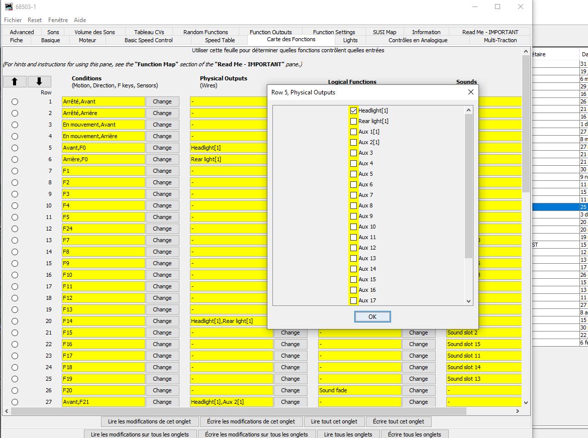

Pour en revenir au décodeur ESU de type 5 (Lokpilot ou Loksound) tout comme pour le V4 le paramètrage est compliqué. Il faut déjà lire la notice ESU pour comprendre la philosophie.
Chaque ligne lue successivement, enfin les Cv qui se cache derrière les lignes, permettent au décodeur de savoir dans quel état doivent être les auxiliaires. Il faut donc que les lignes soient correctement écrites pour qu'il comprenne. Toutes les lignes n'ont pas besoin d'être écrite. Seule celle qui te sont utile le doivent.
Maintenant pour t'aider, il faudrait peut être que tu fasses une copie d'écran du mapping de ton décodeur et dire ce que tu voudrais faire. Ça serait plus simple pour expliquer le fonctionnement.

Sinon sur cette capture d'écran tu vois ou on peut créer les lignes d'actions (Carte des fonctions)....
Par exemple sur la ligne 5 :
Colonne 1 (Conditions) avec le bouton "change" tu choisis le bouton de fonction, ici F0, et le sens de l'action, ici "Avant". il y a d'autre possibilités.
Colonne 2 (Physicals Ouputs ou sortie physique en français) avec le boutons "change" tu choisis la sortie (fil ou wires en anglais). J'ai ouvert le bouton change. Tu peux voir que Headlight (feux avant) a été choisi. Tu peux choisir ici tes Aux 1 ou 2 ou...
Les autres colonnes les fonctions logiques (Logicals functions) et les sons (Sounds)
Je te souhaite un bon paramètrage ;)

avec tes explications simples mais efficace et compréhensible pour un réfractaire comme moi j'ai réussi a programmer AUX 1 et 2 sur fils violet et vert.
