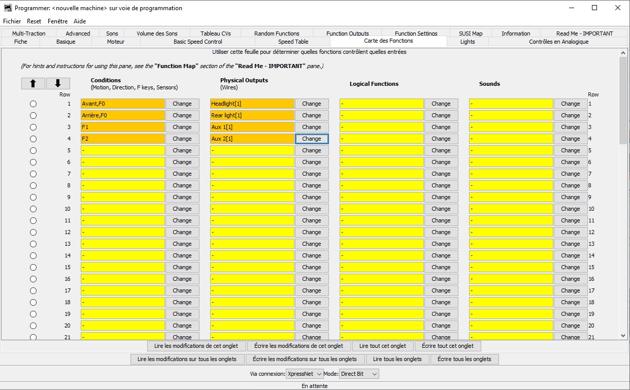

Il faut déjà que tu saches sur quelle sortie sont soudés tes fils de feux. Front light, Rear light, Aux1, Aux2, etc.
Après tu vas dans cet onglet et tu paramètres les ligne en fonction de ce que tu veux faire. Tu n'es pas obligé de remplir toutes les lignes.
Dans cet exemple, j'ai imaginé que les feux blancs avant était sur Headlight, que les arrières était sur Rearlight, que les feux rouges avant était sur Aux 1 et les arrières sur Aux 2.
Avec ce paramétrage, tu as :
Sur F0 les feux blancs selon le sens de marche
Sur F1 les feux rouges avant
Sur F2 les feux rouges arrière.
