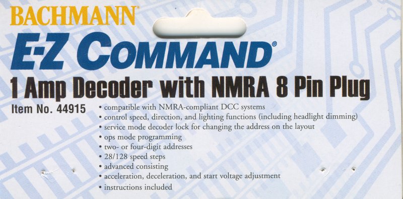

pour ce p**** de decodeur, y'a le choix dans la liste Bachmann entre:
- Bachmann 4 functions decoder
- EZ command locomotives
- ES command 1 function

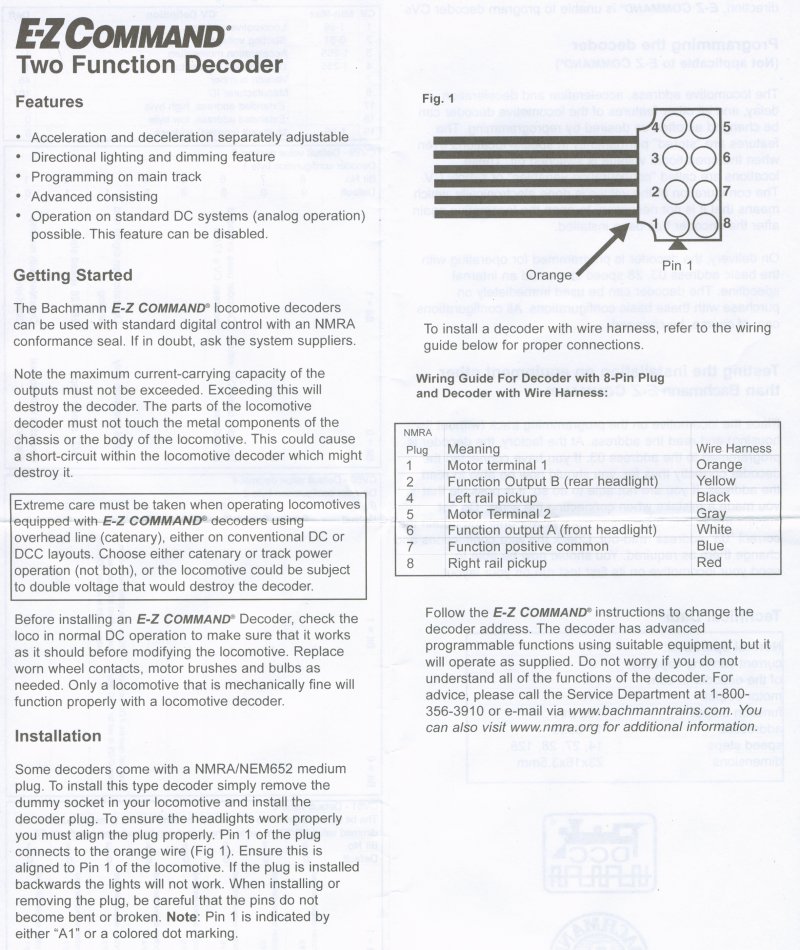

le decodeur que j'ai, c'est le "EZ command 2 function decoder 44915" :mur: :mur:
donc, ni le 1er de la liste, ni le 3eme, alors j'ai pris "EZ command locomotives" :siffle:

Je pense que tu as sélectionné le bon dans ce cas.

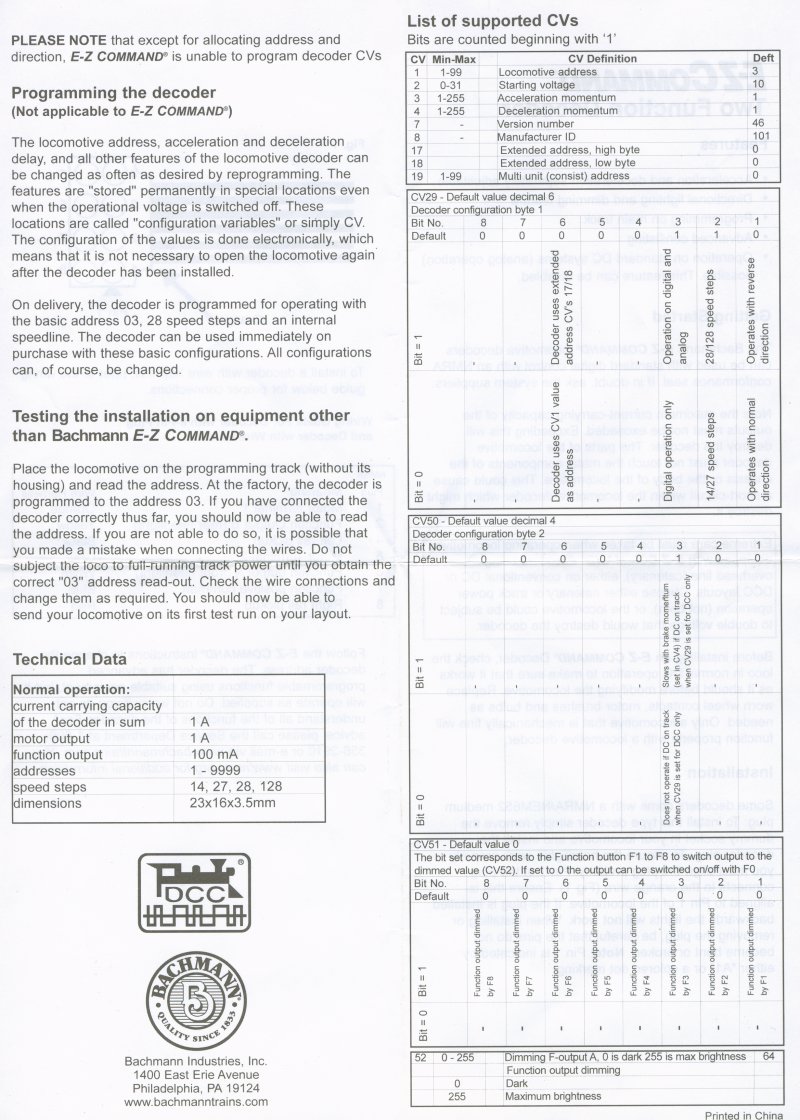

Mais encore une fois, à propos de la table de vitesse, il faudrait savoir si ce décodeur permet un réglage aussi fin. Et ça, personne ne peut le dire à part la notice du constructeur ;)

y'a rien d'indiquer a ce niveau dasn la notice :bof:

Il est donc normal que la table de vitesse ne te soit pas proposé par le masque de saisie conçu pour ce décodeur puisque les CV concernés ne sont pas pris en compte.
Par contre tu peux définir la vitesse maxi ainsi que l'accélération et la décélération. Ce qui est d'ailleurs largement suffisant à mon avis.
