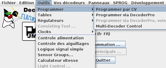

Pour ma petite draisine qui est équipé d'un module sonore Dietz j'ai rencontré le même souci. J'aurais pu écrire un fichier xml pour le décodeur en question mais n'ayant besoin que de quelques CV j'ai programmé directement. En effet il y a des masques de saisie qui facilitent la tâche mais il est également possible de programmer directement - heureusement - les CV.

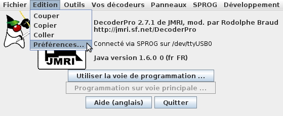

tu dois changer dans tes préférences, sauvegarder et redémarrer le DecoderPro!
Re: Sprog et Diezt DCC Funktionsdecoder DSE F5
28 Juil 2009, 12:11
XTof_vl a écrit:tu dois changer dans tes préférences, sauvegarder et redémarrer le DecoderPro!
Tout à fait, dans les paramètres on peut sélectionne soit « SPROG » soit « SPROG Command Station ».
Le mode par défaut ( « SPROG » ) est le mode pour voie de programmation en quelque sorte. Il n'empêche que le SPROG fonctionne quand même comme centrale, mais avec un seul régulateur possible en même temps. En mode centrale par contre il peut bien entendu contrôler plusieurs machines en même temps, avec plusieurs régulateurs.

Pierre d Imagimonde a écrit:ouai j me dis que j dois pas faire la bonne manip car ni la mallet , ni la bete ne reagissent ...
pourtant j ai bien le voyant vert allumé sur le regulateur ...
pige po
Il y a autre chose dans ce cas en effet !
Dans les paramètres, remets le SPROG comme à l'origine (cf. plus haut).
Ensuite il faut d'abord tester la détection du décodeur avant toute chose.
Sinon, c'est tout bête mais as tu bien sélectionné l'adresse - ou la machine si le fichier est sauvegardé - sur le régulateur ?
Dernier point, la documentation est il me semble assez bien faite :siffle:
Messages: 23830
28 Juil 2009, 13:37
Oups je n'avais pas vu l'image.
Clique sur "light" une fois puis une autre. Certains décodeurs un peu pénibles ont semble-t-il besoin de recevoir une petite impulsion avant de réagir. Ensuite teste la régulateur.
Messages: 23830
28 Juil 2009, 13:59
Tu devrais repasser en mode programmation et lancer une détection complète du décodeur sans oublier ensuite de tout sauvegarder). Aucune raison que ça coince à cet endroit là. Autant pour le décodeur de fonctions je ne vois pas de souci a priori mais je n'ai pas testé. Autant pour un simple test d'une machine il n'y a pas le moindre problème. Si ça ne passe pas il y a donc un « truc » de ton coté.
Messages: 23830
28 Juil 2009, 14:32
Ok, là c'est plus clair et je viens de tester quelques trucs de mon coté aussi.
Avec les grosses échelles - notre IIm favori en tête - la consommation est forcément importante. Or en mode centrale il y a manifestement pour chaque régulateur moins de puissance disponible qu'en mode programmation (ce même si on n'utilise qu'un seul régulateur). Du coup ça peut ne pas suffire. Par contre je répète qu'en mode programmation ça ne doit pas poser de souci. Y compris pour les fonctions évoquées.
