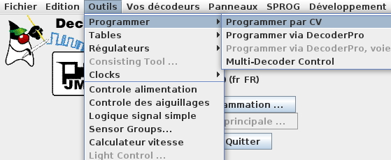

Que le modèle exact ne figure pas dans le liste, c'est possible. Mais un autre devrait convenir. Pour les fonctions sonores, que veux tu faire ? S'il s'agit de régler les CV qui correspondent par exemple à l'affectation des fonctions à tel ou tel son, au volume, etc. pas de souci (tout sauf l'upload des sons en fait). Si le masque de saisie ne propose pas ces configurations, tu peux essayer les autres. Si tu n'as toujours pas, soit tu tu te mets au xml pour modifier (pas très compliqué mais un peu abscons et ce n'est plus de l'utilisation mais de la modification) soit tu peux passer par la programmation simple des CV. Là tu auras accès à toutes les CV du décodeur sans souci.

Si ce n'est pas proposé tu as essayé la programmation directe ?
Ça permet d'accéder aux différentes CV même si le masque de saisie ne les propose pas par défaut.
