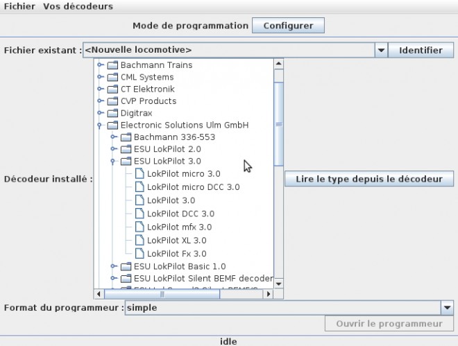

Y a t il quelqu un qui aurait crée un fichier pour la gestion des decodeurs LOKPILOT V3.0 ESU 21 broches pour SPROG2?
Peut il le mettre a disposition?
D'avance merci.

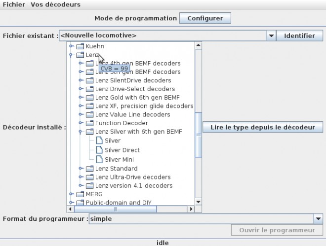

PS Je recherche egalement un fichier a jour pour LENZ SILVER + ( a 8 et 21 broches?)
A mois d un prochain update de decoder pro qui inclue ces elements???

Bonjour et bienvenu sur le forum à un nouvel adepte du SPROG :cool:
Les décodeurs en question sont déjà dans la liste, sauf erreur de ma part :

Comment fait on pour distinguer un decodeur à 8 broches d un à 21 broches avec le sprog car j imagine que les reglages vont ensuite differer non? Faits je erreur?
Je debute.. donc je pensais trouver ce type d information tres explicitement...
Mais peut etre vas tu confirmer qu on ne se contente que de se "positionner" sur le type de decodeur ( generation) et pas le modele precis ( ex ESU lokpilot 21 broches, LENZ silver+ 8 ou 21 broches...)
Cdt
Laurent

Bienvenue Laurent R.
Le nombre de broche n'influence pas la programmation du décodeur ESU (j'ai pas de Lenz, je ne sais pas tester).

Pour ce qui est des LENZ SILVER+ , cousin tres proche des SILVER a une fonction pret... peut etre est ce de meme?
N ayant que 2 silver+ 8 broches il me sera possible de tester le moment venu...

Pour les Lenz je viens de voir en testant une nouvelle version qu'il y avait un Decoder Silver en plus, appelé justement « Silver 21 pin ».
Tu peux mettre à jour la liste des décodeurs et l'ajouter, vu que tu n'as rien modifié ça n'effacera pas ta configuration personnelle.

Ayant installé la version 2.8 de PROD :) le silver 21 pin est effectivement listé.
Mais quid des differences avec le SILVER +??? (en principe une sortie de fonction disponible de plus pour un total de 5)
