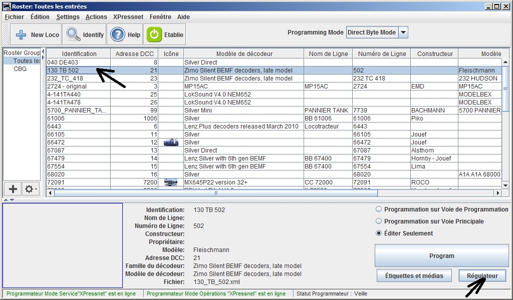

Pour les utilisateurs de JMRI ou des centrales récentes (Ecos par exemple) l'adresse de la locomotive est transparente. Elles peuvent être toutes courtes à condition d'avoir moins 128 locomotives adressées.
En effet sur les soft de ces centrales un nom alphanumérique est associé à une adresse. Il suffit d'appeler le nom dans une liste pour avoir la locomotive sans s’occuper de l'adresse.
Par exemple avec JMRI
Après avoir sélectionné 130 TB 502, je clique sur "Régulateur" je pilote la machine sans avoir regardé l'adresse.
Cela fonctionne de la même façon avec Engine Drive sur un smartphone.
